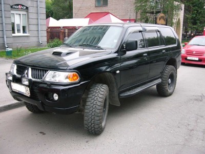

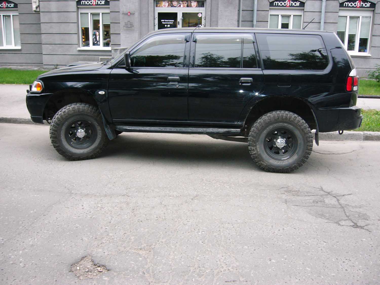

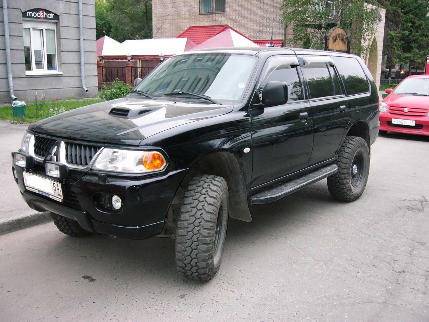

ну вот как то так после суплексов и токико я доволен
