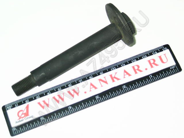

kompail писал(а):Смазал я сегодня регулировочные болты наконец то. Пробег 32тыс. Вытащил руками без применения спец средств типа кувалды пресса итд. :) Один болт как новый, остальные похоже в скором времени закисли бы окончательно. Всем спасибо за полезную информацию! :*VICTORY*:
А болты то разные бывают))))

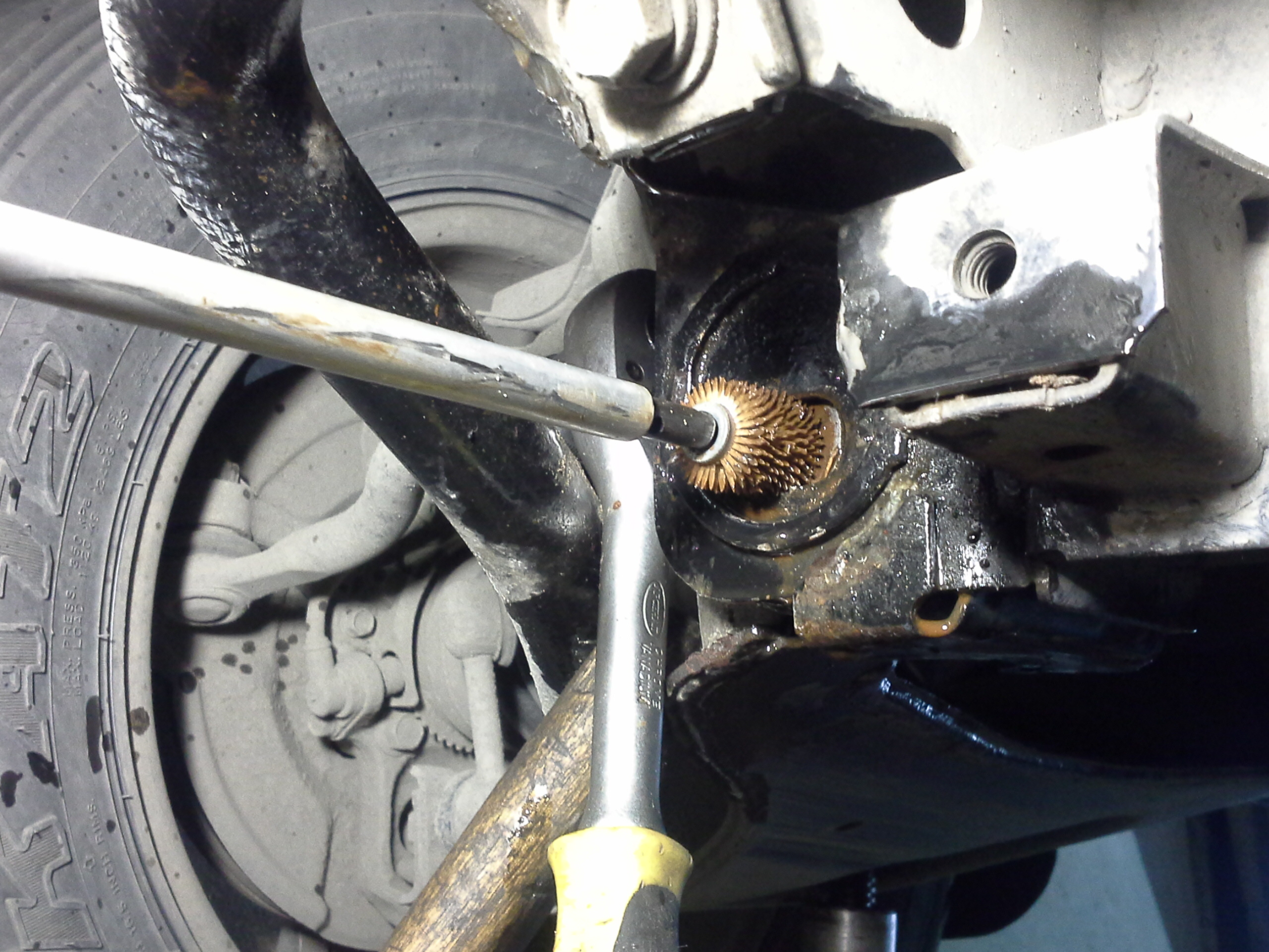

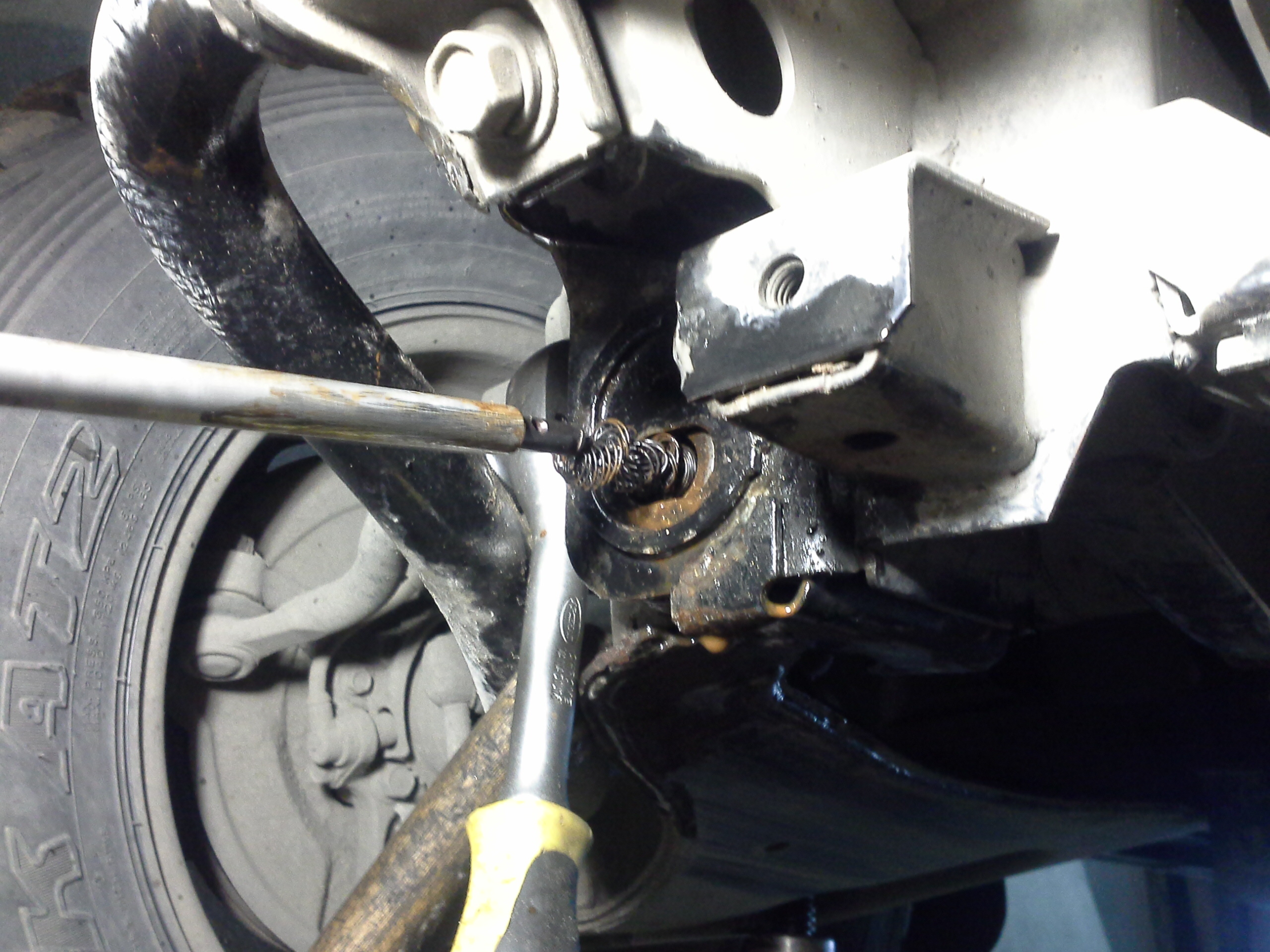

Все осилил четвертый болт. Вчера замочил сегодня с кувалдой вытащил. Втулку почистил шомполом оружейным и засунул болт. В итоге 2 болта полностью поменяны, а 2 слева только помазаны, так как достать их не возможно. Надо снимать кронштейн . Завтра будем пробовать резать болты в задней подвеске.

Легко отделался

Это самый модный болт?)))

Евгениий 011 писал(а):Все осилил четвертый болт. Вчера замочил сегодня с кувалдой вытащил. Втулку почистил шомполом оружейным и засунул болт. В итоге 2 болта полностью поменяны, а 2 слева только помазаны, так как достать их не возможно. Надо снимать кронштейн . Завтра будем пробовать резать болты в задней подвеске.
Шомпол то нормальный такой, у меня такой же. Сам не додумался бы им прочищать втулку)))
