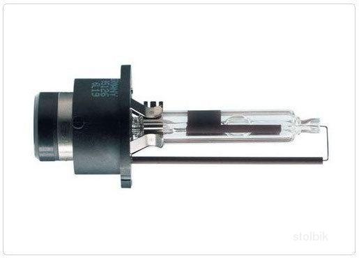

Может знает кто, насколько сильно нагреваются лампы? Пришла идея сделать колпачки-экраны из термоусадочной трубки. Ничего лучше, пока что, я не придумал:( Что скажете?

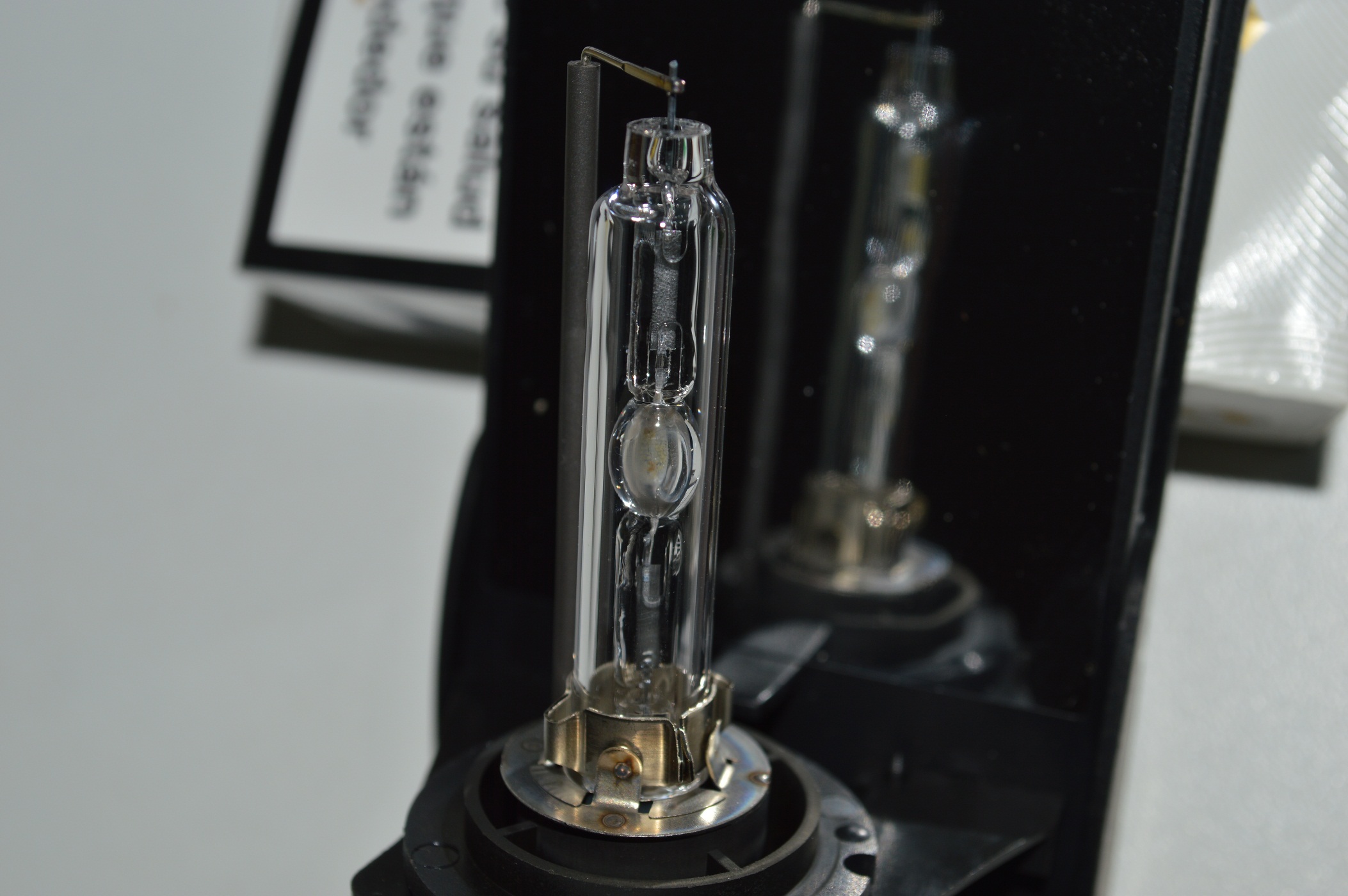

Все спросить забываю, что за хрень рыжего цвета внутри колбы лампы?
В интернете не встретил ничего похожего. В том смысле, что упоминания о "рыжей хрени" в лампе не нашел. Мож само рассосется в процессе работы лампы? ::-[:

BabyHummer A-328 писал(а):Может знает кто, насколько сильно нагреваются лампы? Пришла идея сделать колпачки-экраны из термоусадочной трубки. Ничего лучше, пока что, я не придумал:( Что скажете?
Не понял хода мысли. Колпачки-экраны из термоусадки на что? Можно подробнее?

Про экран. Дело в том, что экраны на галогеновых лампах отсекают часть паразитных лучей,
которые, как раз и могли бы слепить встречку. Экран их убирает.
Кстати, на не линзованной, рефлекторной оптике предназначенной к работе с ксеноном, используются лампы D2R со шторкой!
При этом, на ксегноновых лампах, экраны в передней части лампы(как в той же галогеновой H11) есть только на биксеноновых лампах Н4
У меня на Эксплорере точно такие же были.
Вот я и подумал, а почему бы не сделать на ксеноновую лампу, предназначенную в ПТФ такой же экран? Только материал не могу придумать. Скорее всего термоусадка, т.к по некоторым данным, найденным мной в И-Нете, ксеноновая лампа нагревается до температуры около 50 градусов. Значит, термоусадка вполне выдержит ;)
Про "рыжую хрень" понял :((

Хмм. О температуре нагрева ксеноновой лампы ничего не скажу, т.к. не надо было, но думаю, что колпак из термоусадки не лучший вариант. Да и как его смудрить то...
По лампе не парься (парьтесь). В любом случае отработает какое то время. Как пойдёт "в минус", так увидишь. Завтра постараюсь найти стоковые лампы из головного света и отработавшие около 2000 часов и сфотить их для понимания.

double писал(а):Хмм. О температуре нагрева ксеноновой лампы ничего не скажу, т.к. не надо было, но думаю, что колпак из термоусадки не лучший вариант. Да и как его смудрить то...
Понимание о том, как его смудрить есть:) Вопрос только в температуре самой лампы. Не поплавится ли термоусадка...
А эта "рыжая хрень" есть во всех приехавших лампах(разного типа). Поэтому, я и подумал, что дело не так ужасно :)

double писал(а):...Завтра постараюсь найти стоковые лампы из головного света и отработавшие около 2000 часов и сфотить их для понимания.
Сфотографировал, прилагаю, а фото новых ламп можно посмотреть в интернете. Лампы вполне работоспособны, но после их замены на новые, свет от новых значительно лучше. Не ярче, нет. Чёткий и более комфортный. О качестве данного типа ламп, неоднократно обсуждали, Андрей.
