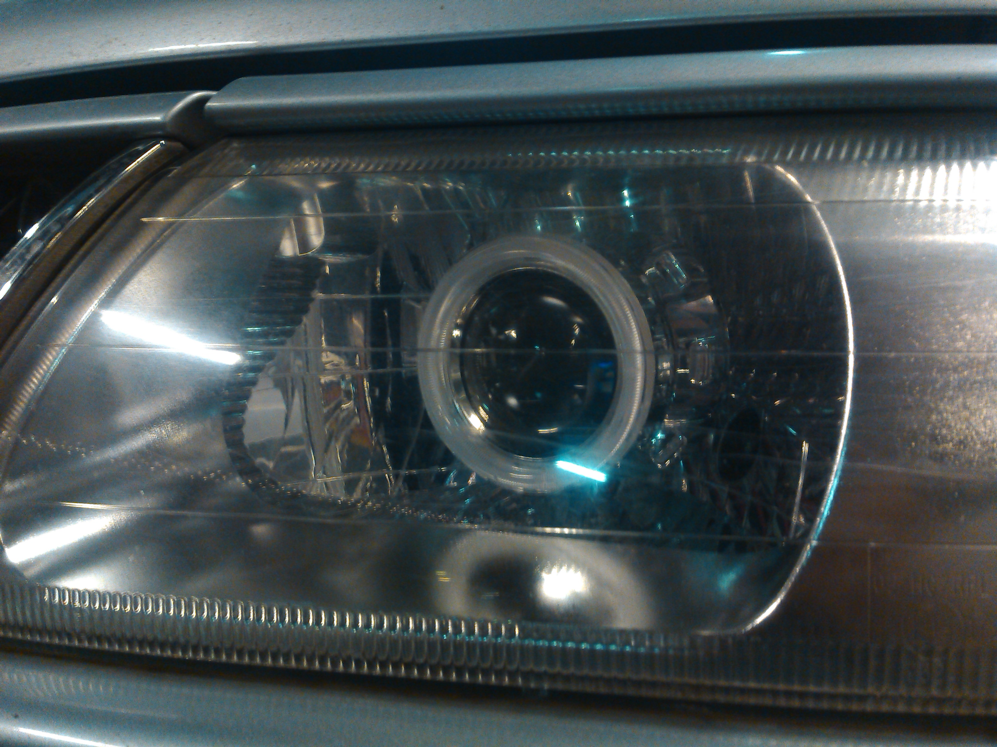

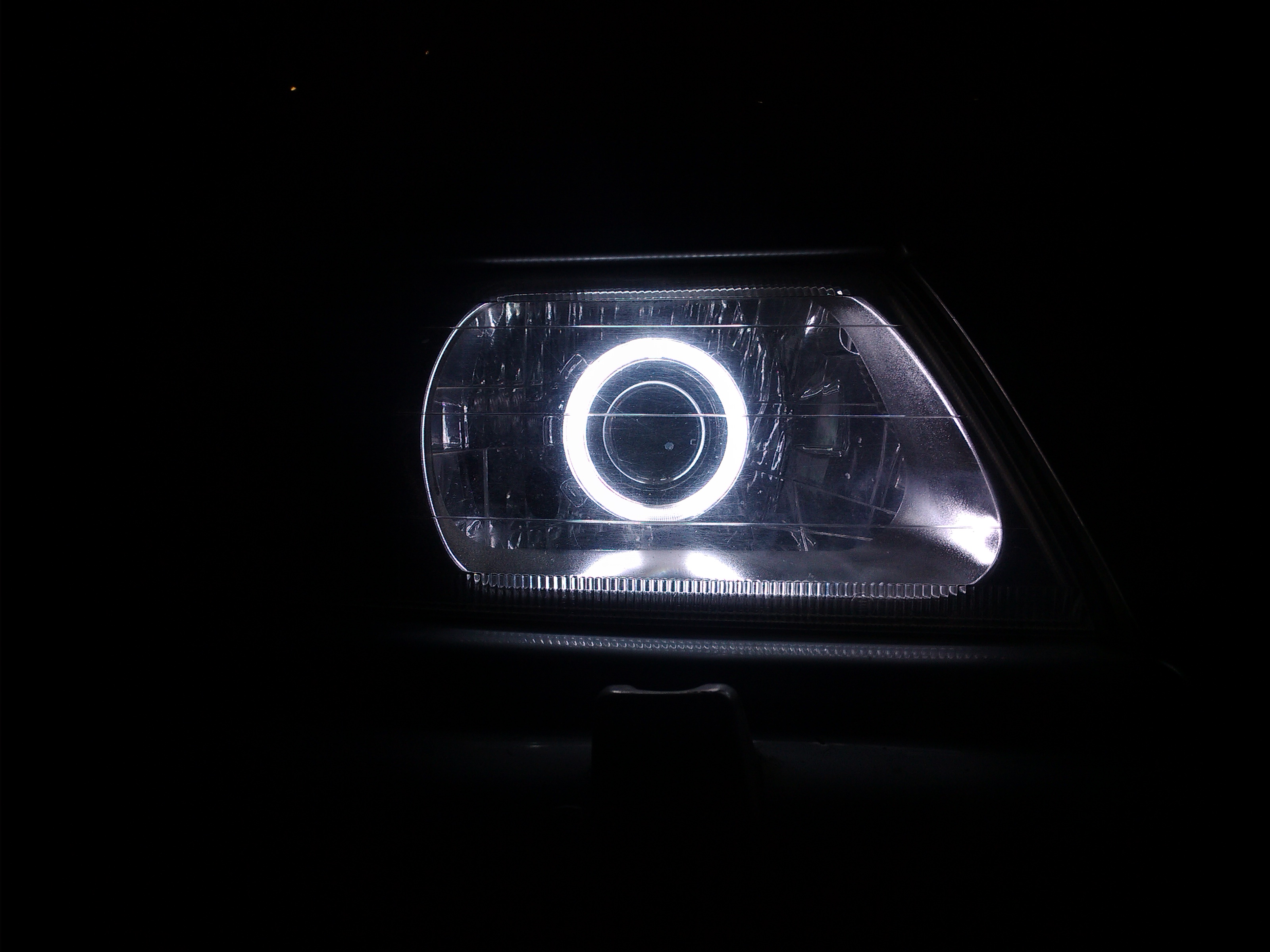

вот так вот и ни какого FOXа )))

А подробнее, своим путём шёл или по чьим описаниям? Какие линзы? Бюджет? Достигнутый эффект?

На китайский комплект похоже, но могу ошибаться.

Конечно китайский))) с кольцами аж даже))+3 к освещенности
