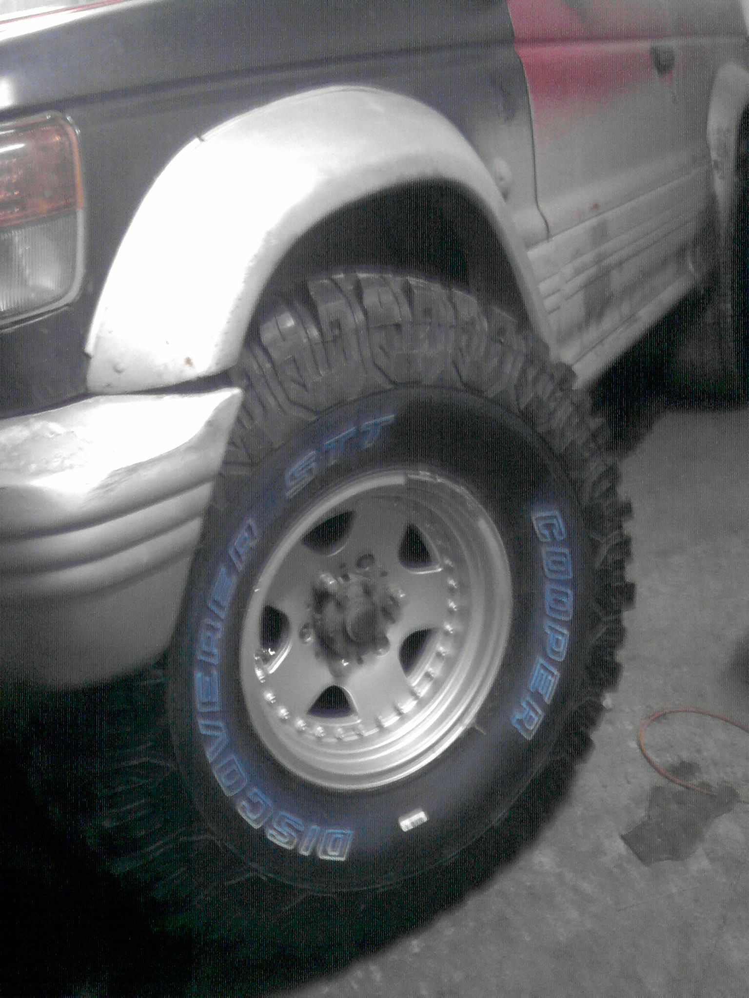

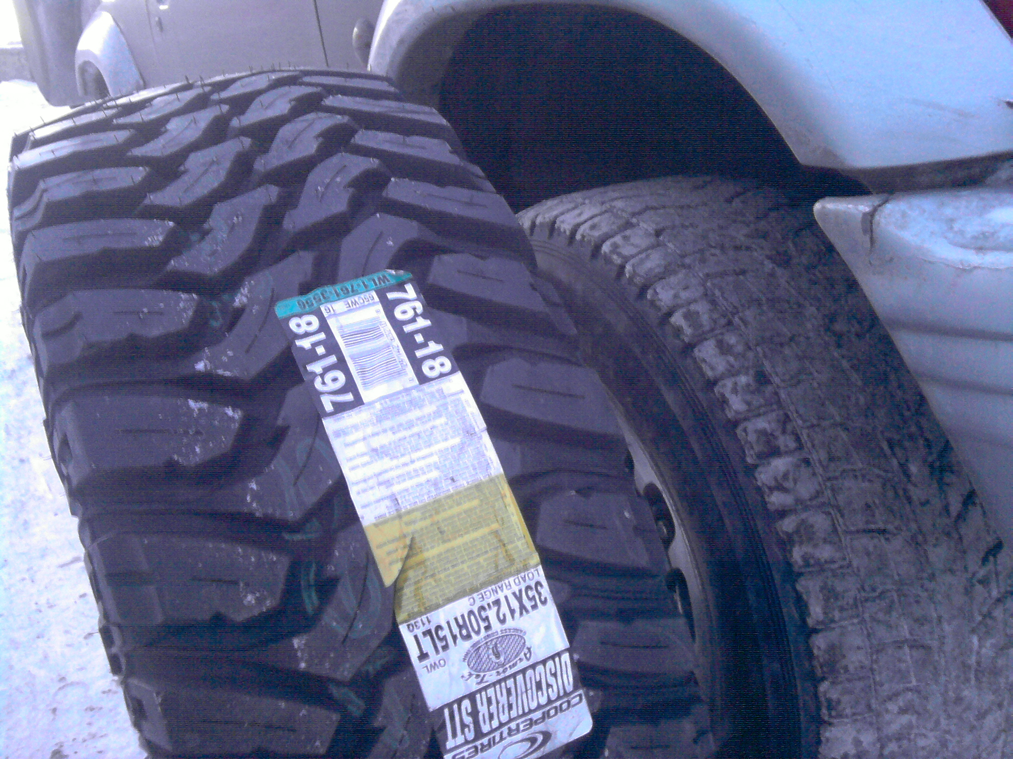

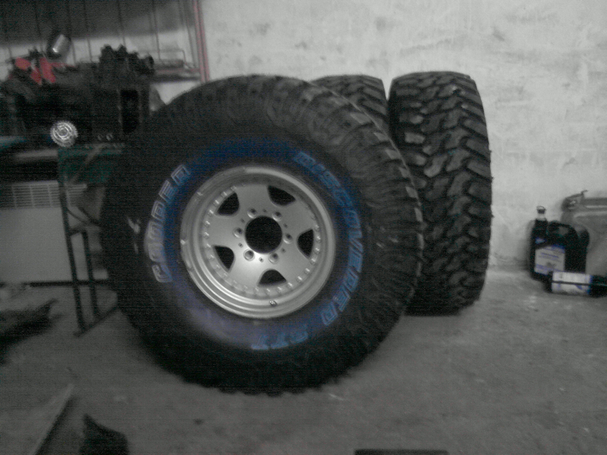

35/12.5 15 купера ждут своей очереди :) Кому интересно реальный размер без диска: ширина 290 диаметр 870, протектор около 17 мм

Сообщение kyzya11 »
здец разница)))

ага, эту разницу теперь запихнуть надо :)

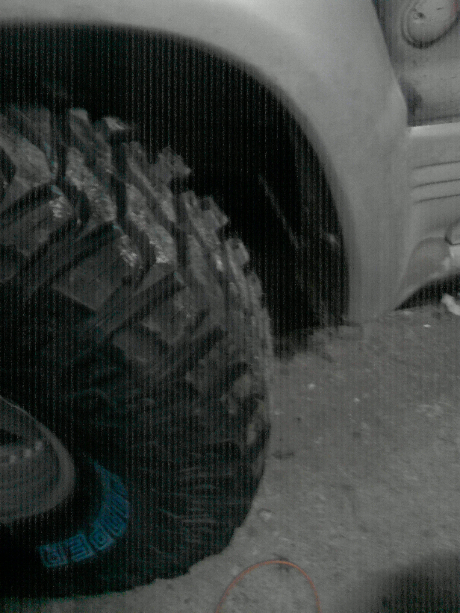

диски -13 (реально очень легкие, хоть как то компенсировали общий вес колеса), за рулежку не цепляют, пока мешает пластик задней внутренней части крыла, к его подпиливанию был готов. Пока проблема в гайках - штатные не подходят, нужно без шайбы.

Старые то какие? 31 изношенные?

Jenek, диски, как я понимаю 7 дюймов? И ещё вопрос, если колесо повернуть во внутрь, до упора, сколько до стабилизатора остаётя ? Особенно интересно, сколько до стаба, на вывешенных колесах.

Я стаб уже давно снял, симаксы боковыми грунтозацепами цепляли. Диски 7 дюймов, думал узковаты, а поставил и ничего, точнее даже в плюсе: они легче 10 дюймовых
