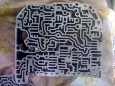

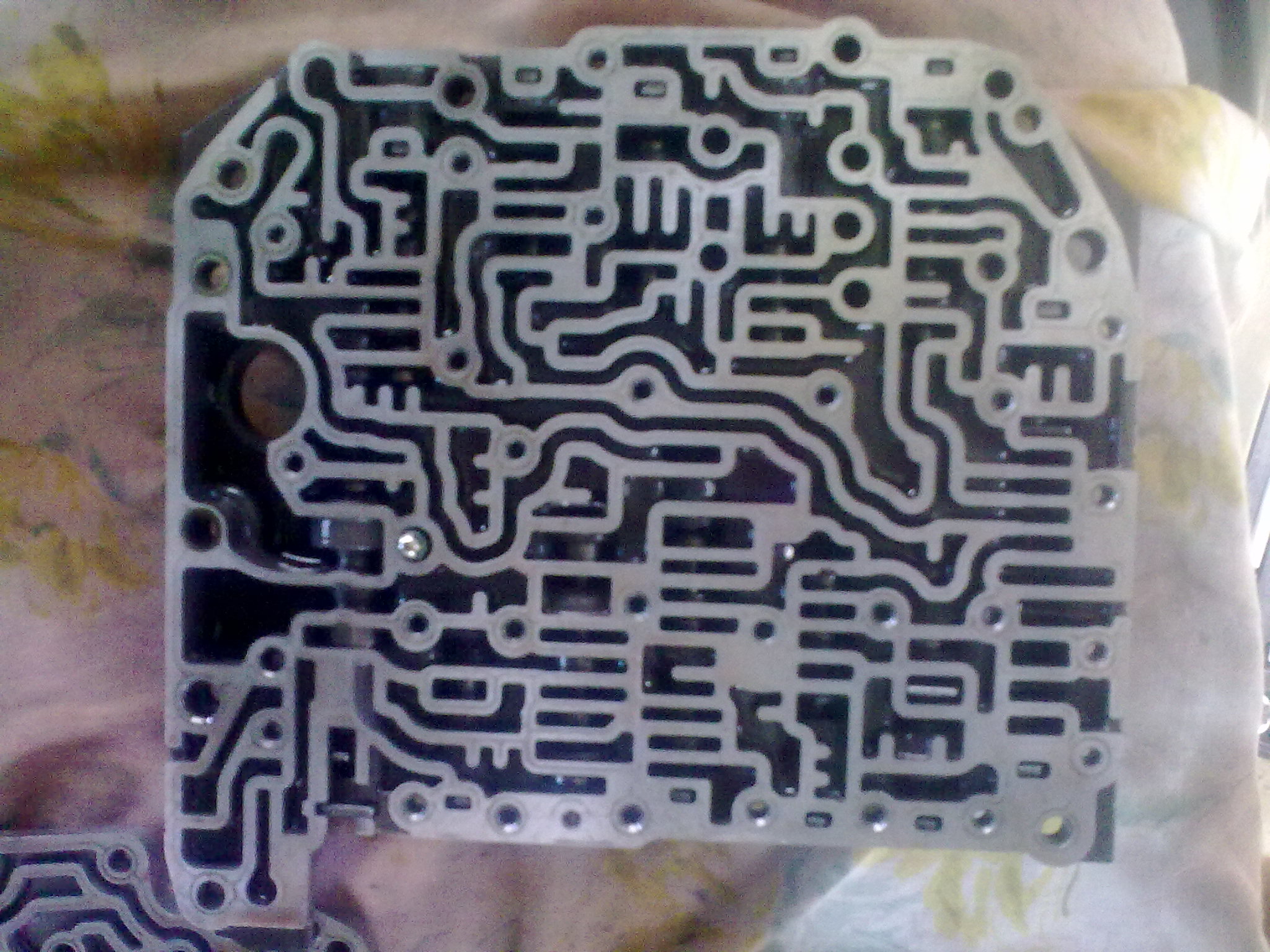

привет форуму, вот и я в теме... умерла акпп v4a12 MINIK H58A ТУРБОВЫЙ 4 wd... цену озвучили 60-70 тр. И это город сочи.. аргументируя что это же полный привод там раздатка и т.д., короче подумал и сегодня я ее за 5 часов сбросил... Пока внутрь не залез сильно, но гидроблок не порадовал. Если у кого есть помогите нужен сам блок или хотя бы схема клапанов, вобщем нижняя часть у меня поведенная... фоткаю по пути могу сбросить если интересно.. только не пойму как тут...завтра буду раскидывать отпишусь по результатам. ПОМОГИТЕ С ГИДРОБЛОКОМ, можно на почту sychevarkady@mail.ru

сегодня раскидал коробку, нашел причину поломки - сломалась пружина под фрикционными дисками и ее кусками разбило пистон и вылезла прокладка которая стравливала давление масла и как следствие происходил недожим дисков и соответственно износ. Итого под замену сам пистон, 5 фрикционов, две пружины, задний сальник, масло и фильтр, спаибо еще Артему Васильеву, обещал помочь с гидроблоком,(необходимо поменять пару клапанов). итого ремонт 9000 рублей + 2 дня работы, сборка 26 июля, если интересно могу закинуть фотки... спасибо за понимание
Luddit
Сообщения: 850
Зарегистрирован: 02 мар 2008, 16:56
Поблагодарили: 12 раз
Re: автомат Миника ... беда-беда-огорчение
Сообщение Luddit »
Конечно интересно. А первый этап (пружина) как-то ощущался? Дальнейшие разрушения можно было предотвратить?
