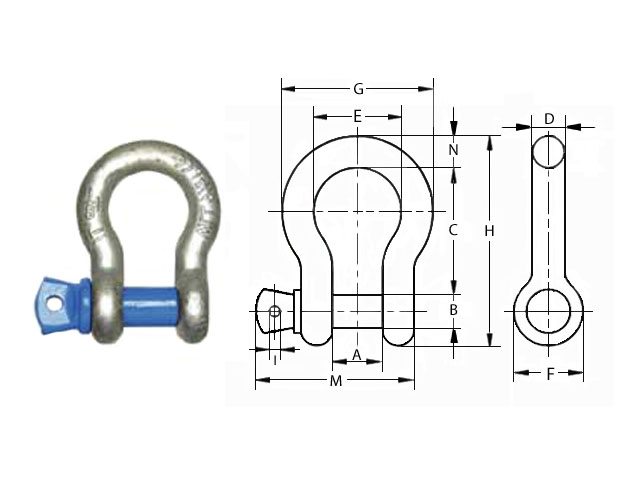

Мильпардон! Попутал понятия:) Скоба такелажная типа G-209 (шакл по ихнему)
С передних крюков такелажная скоба без демонтажа пальца не снимается быстро. Если такелажная скоба уставшая и гнутая..танцуют все снимая ее с передних крюков. По этой причине тягаю только своим такелажем.

А размеры шакла подбираются к буксировочному тросу отдельно или нет ? Какие шаклы брали себе ? Ага все понял, не досмотрел у вас же сказано 9,5 тонные а там под них и размеры можно глянуть, вопрос снят. :*THUMBS UP*:
Думаю просто для буксировки можно взять шаклы попроще и полегче.

Я поступил таким образом: рывковый трос от именитого производителя купил в специализированном магазине, а вот такелаж купил на строительном рынке. Там огромный выбор всякого разного. Купил два набора шаклов - побольше (для нормальных крюков, которые снизу торчат как у нас) и поменьше (для пузотёрок и тех, у кого петли из бампера чуть-чуть только высовываются). Плюсом пару крюков. Этого для повседневной жизни (не соревнований) хватит за глаза. А цена на строительных рынках на шаклы отличается чуть ли не в разы, при этом качество можно найти приличное - главное, не надо жмотиться и покупать САМЫЕ дешёвые. Хотя и они вполне себе нормальные.

Так надо а) брать несколько комплектов шаклов, чтобы уж на свои крюки можно было без разбора надевать (мои большие надеваются "сверху", без развинчивания), б) после завинчивания пальца его надо на четверть или полоборота отвернуть назад, тогда не будет проблем с развинчиванием обратно, в) купить крюки дополнительно можно.
Я тут девятку как-то из люка доставал (провалилась передним колесом), так пришлось целую гирлянду из разных размеров городить, чтобы за её "крючок" подцепиться ::-D: Девушка, правда, предлагала что-то, гордо называемое ею "буксировочный трос" с крючками, но я не рискнул :) Делов-то - пару шаклов завернуть-развернуть, две минуты.

Тут должен работать логический принцип нарастающего усилия деформации:
Первым (меньшим) усилием рвем трос, вторым большим гнем скобу(шакл), третим усилием отрываем крюк на раме, четвертым ...вытягиваем раму меняя ее геометрию навсегда:)
Следовательно разрывное усилие троса должно быть меньше разрывного усилия такелажной скобы (шакала).
