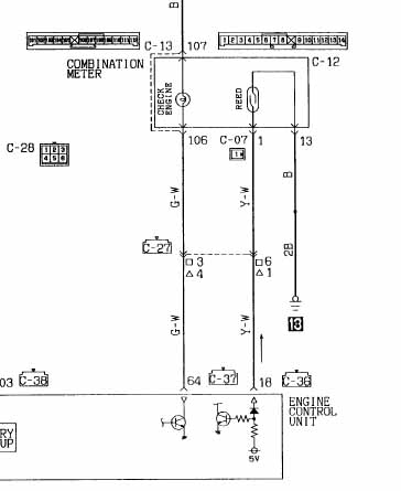

Из обсуждений понял что 18 и 51 контакты ЭБУ.
Не подскажете какие именно провода и на каких разъемах.
Или распиновка ЭБУ бы помогла...
Заранее спасибо!

T_IV писал(а):Паджеро2, длинный, 93год, 3л, 12-кл.
На 1993 г. нет датчика скорости, от раздатки идет тросик на приборку. Меня только это и останавливает от покупки борт. компа. Надо менять приборку, а значит перекидывать провода на разъемах, работы немало.

Решил себя перепроверить, и вот что я нахожу. Датчика скорости на раздатке в самом деле нет, на приборку идет тросик. Но датчик скорости гад стоит в самой приборке!
