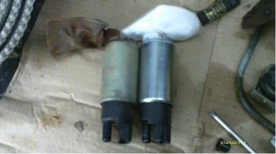

Выкладываю фото бензонасоса Bosch 0 580 454 001 от Волги с сеткой от ВАЗ-09. Рядом для примера родной насос. Путем нехитрой доработки насос встал на место и прекрасно работает. Если вы хотите чтобы все было в идеале, покупайте оригинал.

Re: Бензонасос. оригинал б.у., "универсальный", от 10-ки?
У вас сетка точно бак не задевает? Если задевает, то советую переделать. Иначе она протрётся, как произошло у меня. А затем отхватите все прелести с промывкой системы.
