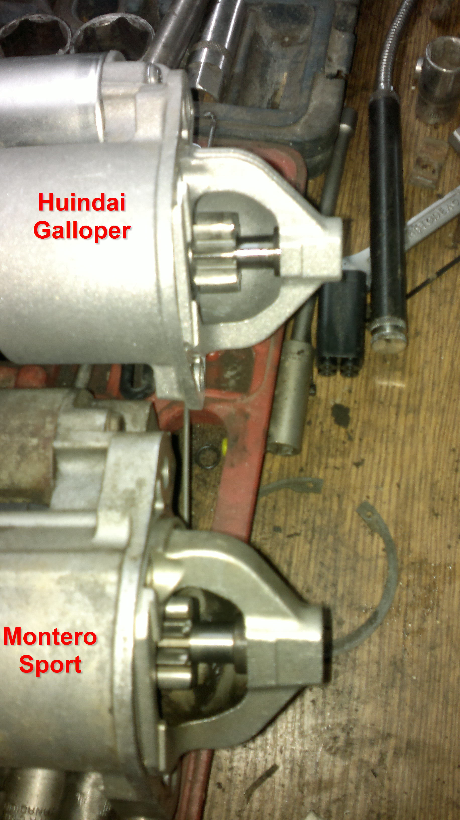

Коллеги,
Подскажите пожалуйста - подойдет ли стартер от Huindai Galloper часть №3610035050, на мой Montero 3,0 24 клапана?
Заранее благодарю за подсказку!
Добавляю по результатам попытки установить: не подошел
. Бендикс выступает на разную величину, Галлоперовский не выходит из зацепления (см. фотку)

Если верить Hella, то обязан подойти:карабас писал(а):Коллеги,
http://www.exist.ru/Parts/Default.aspx? ... =385895541
Pajero Sport (K9_W) 3.0 V6 (K96W) [6G72 (SOHC 24V); 6G72] 177 л.с. Бензин 1998 — 2009 Код двигателя: 6G72
опять же фото есть.
