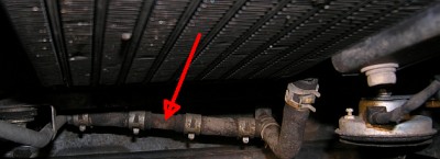

Проехал круг-ровно 8км,температура рабочая.Уровень где-то на 25мм выше верхней отметки.Вспомнил вот о чём
Перемычка на кулере.Т.е.могет еще и не засосало масло в сам охладитель(а выдули мы из него поболе пол-литры).
КАроче,еще нуно ехать :*SCRATCH*:

"Выдули", говоришь. Опиши, пжс, технологический процесс замены жижи в твоём варианте.

Андрей,привет!Дык я по Антохиной ссыли делал.Где-то страница 16-17(мну на телефоне),извини.Там чел в спортовский коробас льё,дык советует выдувать компрессором из кулера через оба шланга туда-сюда,что я и сделал.
