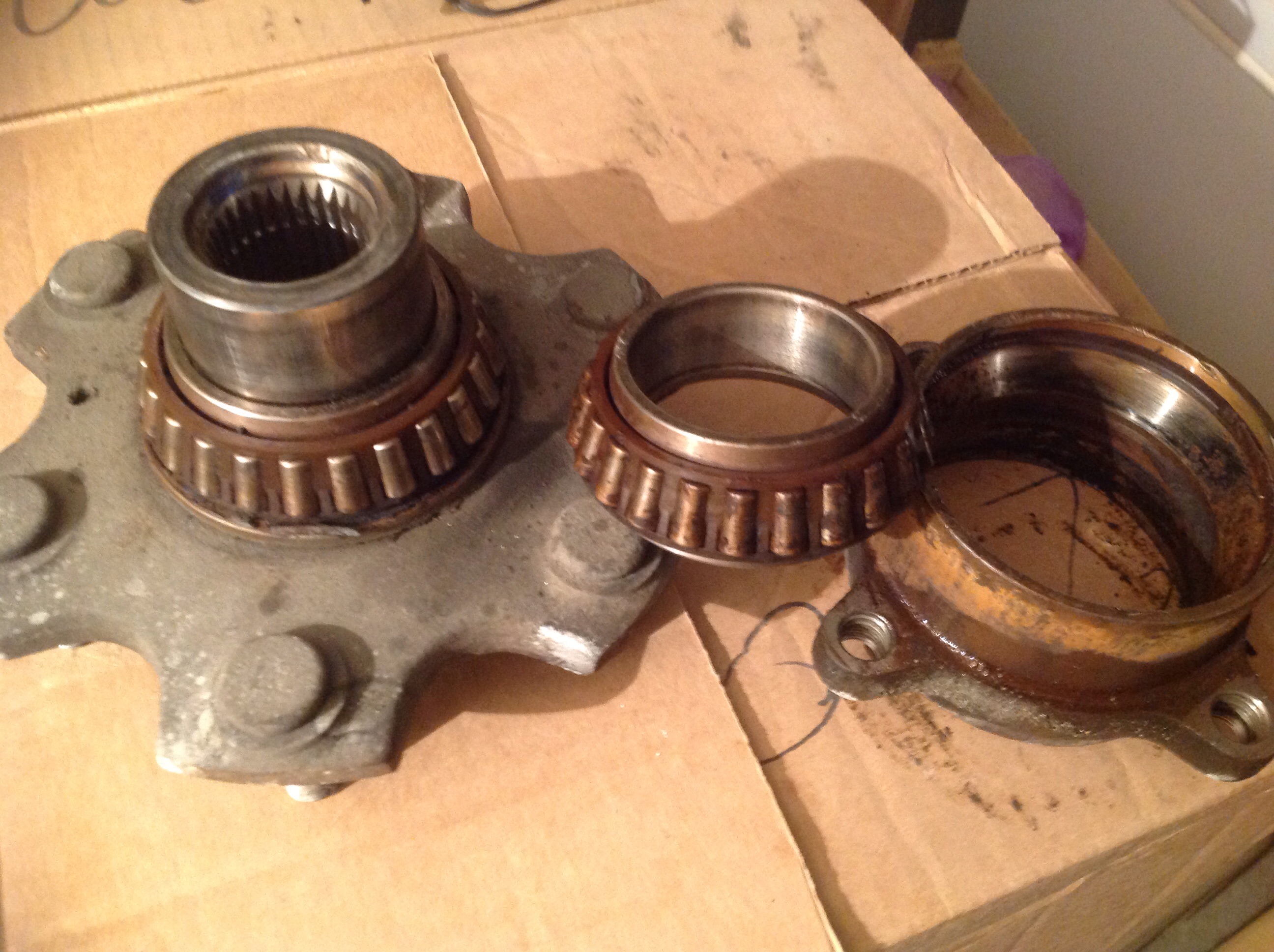

Сегодня поменял переднюю ступицу.
Ставил оригинал.
Делал сам в первый раз, специнструмента а тем более пресса-нет:)
Старую ступицу выбил из цапфы ударами по приоткрученным болтам крепления (на болт одевал головку на 17, дабы не расклепать шляпу)
Несмотря на сильный люфт подшипники оказались не такими страшными- смазки уже не осталось и ролики были облеплены твердыми закоксовавшимися комочками.
Заметного питтинга не увидел.
Пробег ступицы без малого 160 тык.

Виктор74 писал(а):Сегодня поменял переднюю ступицу.
Ставил оригинал.
Если бил с внутренней части, значит не отдавал ни рычаги на наконечники, прямо на месте? Просто не оставляет мысля сварганить обратный молоток из труб.
