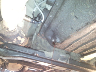

дядя Джека, в вашу коробку - Diamond или Dia-Queen ATF SP3. Пробка на поддоне должна быть, на П3 она есть. Фильтр есть, и он одноразовый. Про теч - или или - сальник насоса коробки или сальник коленвала.

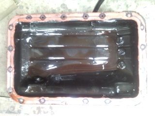

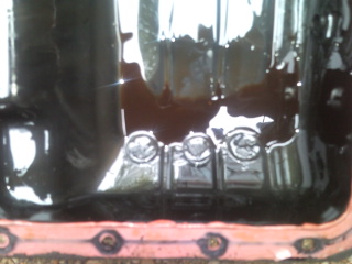

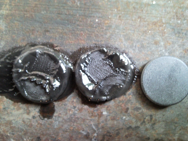

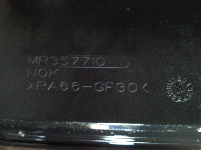

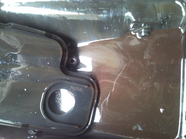

ZILLA Найдена пробка!Оказалась под слоем грязи,лямбда-зонд смотрит прямо на нее.Слив ATF,открутил поддон
обнаружил 3 магнита покрытых слоем дрэка,фильтр и поддон так же в нем.Каким будет Ваш вердикт?Где найти фильтр?

дядя Джека, фильтр есть. И в магазинах тоже есть. По маслу - оно давно менялось? Запах какой? Отложения на магнитах - это норма, главное чтобы не было крупной стружки.
ЗЫ: В раздатку GL5 75W-90 я лил. ATF Sp3 - это спец жидкость для коробок митсу-хьюндай.

ZILLA,запах масла слегка похож на dextron,горелым не пахнет,цвет кофе без молока.По срокам замены не известно,на спидометре 235тыщ,поддон АКП на красном герметике,фильтр АКП 97гв

Сем777, нет, это мало. Проверяйте уровень в коробке. При откручивании пробки поддона сливается 3 литра минимум (даже на холодную).
дядя Джека, маслу пипец. Менять чембыстрейтемлучше.
Герметик по ходу родной.
