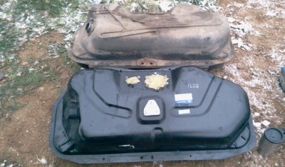

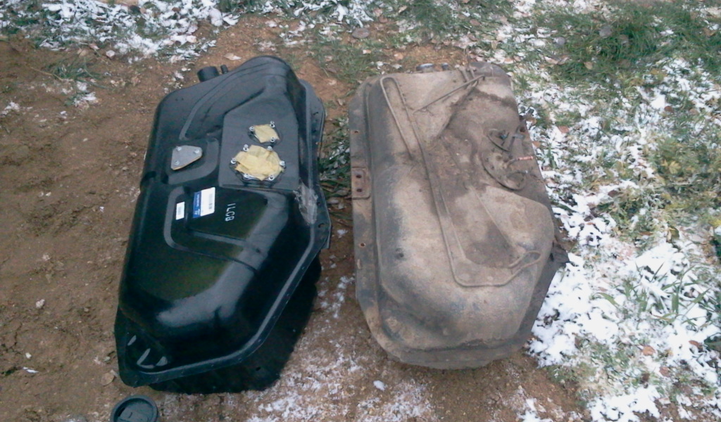

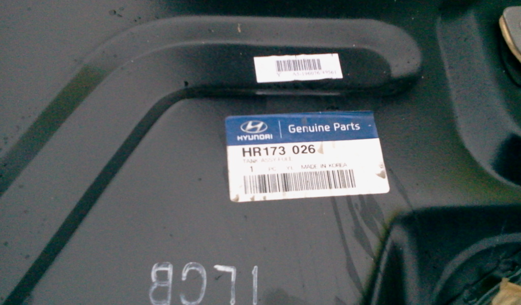

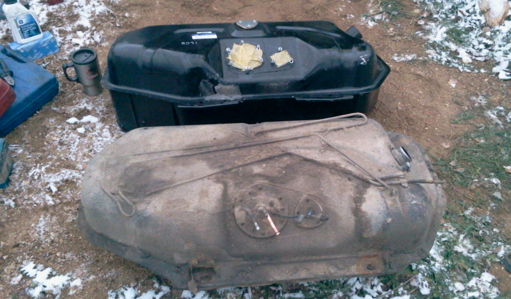

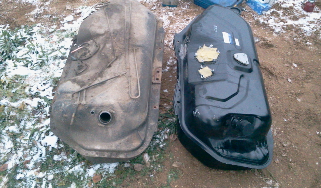

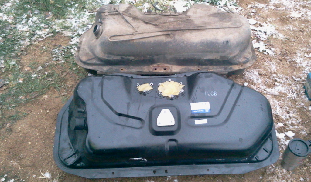

Hyundai/Kia
HB044600
Датчик топливный на П2 как родной разница в штекере соединения с проводкой, в экзист взял за 1000руб. родной почти треху. Надо обращать внимание карбюратор или впрыск.
HB044600

Я о чем и говорил, баки у них одинаковые, у меня был длинный, бак подходил.
http://pajero.pro/bbs/phpBB2/viewtopic.php?f=1&t=102887

Товарищи...подскажите.. редуктор рулевой хундаевский (ZB520-001) на П2 подойдет???

Можно спросить номерок хундая или еще какуйю-нить информацию про бак для длинного паджеро 2.gikler писал(а):Я о чем и говорил, баки у них одинаковые, у меня был длинный, бак подходил. Бензин, дизель разницы нет.
Насколько знаю у 3-х дверки и длинного разные баки.
- Смайлик
- Сообщения: 11316
- Благодарил (а): 265 раз
- Поблагодарили: 682 раза
Re: Взаимозаменяемость запчастей (обобщенный)
Аккуратней с этой инфой, в руках вертел длинный дизельный...... дырканама под насос отсутствует, вместо неё МАЛЕНЬКОЕ отверстие под заборник.Dens писал(а):Можно спросить номерок хундая или еще какуйю-нить информацию про бак для длинного паджеро 2.gikler писал(а):Я о чем и говорил, баки у них одинаковые, у меня был длинный, бак подходил. Бензин, дизель разницы нет.
8(9О3)156 ТРИ ВОСЭМ 65
