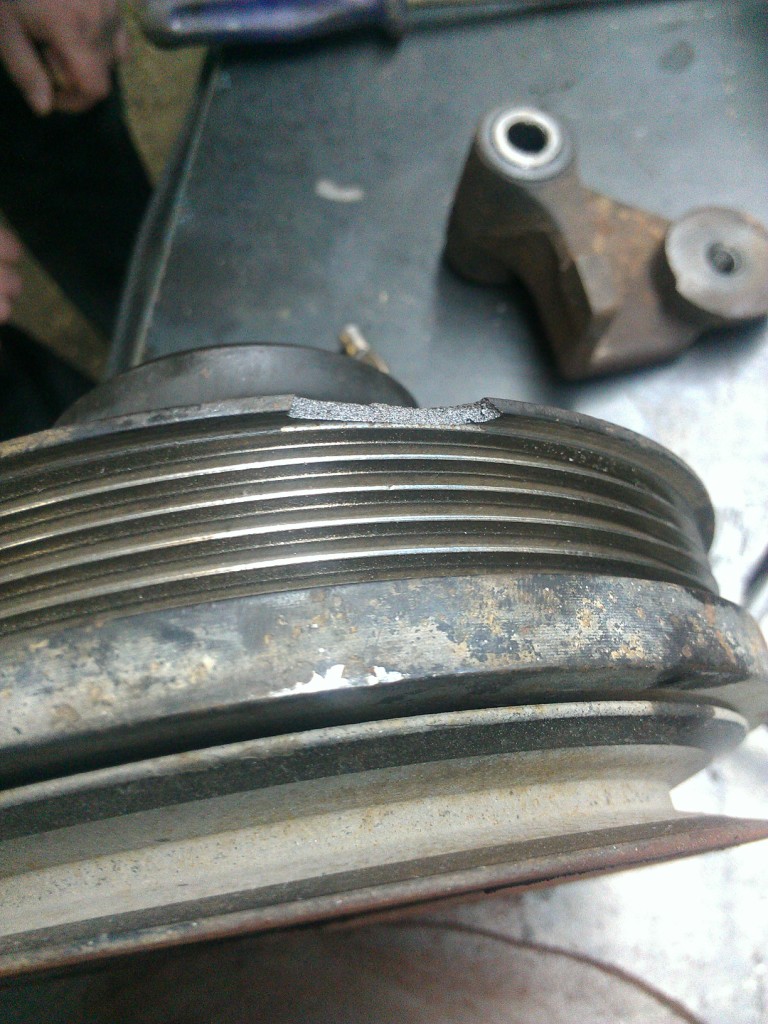

Ребят, подскажите как шкив коленвала снять?) Болт открутился дедовским способом, фиксатора резьбы на нем кстати не обнаружено...
А вот шкив сдернуть не могу(( Я так понял он с демпфером, боюсь сломать чего нить... Пытался снять так, двухлапый съемник упирается в наполовину выкрученый болт колена, и лапками зацеплен за шкив генератора, движения чуть есть, но я так понял он на демпфере перемещается... Короче за что тянуть и с какой силой, чтоб ничего не поломать?))
зы. Двиг 6g74dohc...

Лучше всего медный молоток и обстукивать, и это .....вот ещё что, раз так пошло то пластину считывания с ДПКВ лучше тоже поменять...
8(9О3)156 ТРИ ВОСЭМ 65

только не бей по краю, может получиться вот так.
Паджеро 2 (до рестайл, 1996), V43W, 6G72 - 24 кл, МКПП, SS, бодик 6-0, шнорк, лебедка 12000Lb, силовик спереди, лето - Interco TSL SSR 35x12.5, зима - Nankang IA1 35x12.5

Снял кое как)) Шкив был уже так же отломлен в одном месте, видимо кто то уже прикладывал силу))
Одно но, шкив привода грм так и не отсоединился от шкива привода навесных ремней...пришлось ибаца так(
