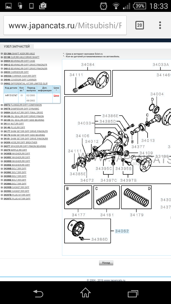

Re: О редукторе LSD (вот же я лошара)...
Наличие подтверждает каталог
Differential kit, rr limited slip
Из двух предложенных Hybrid LSD и STD...
Другой не пробивается По вину всё пробивается
8999О259О96
