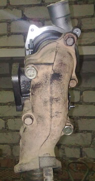

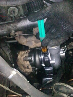

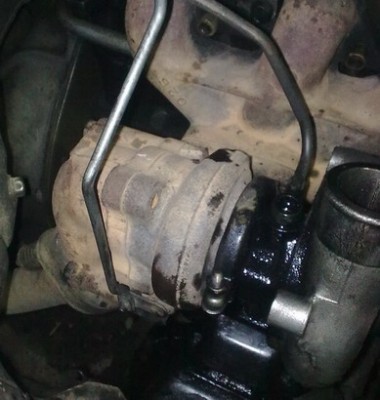

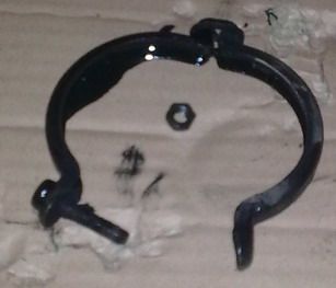

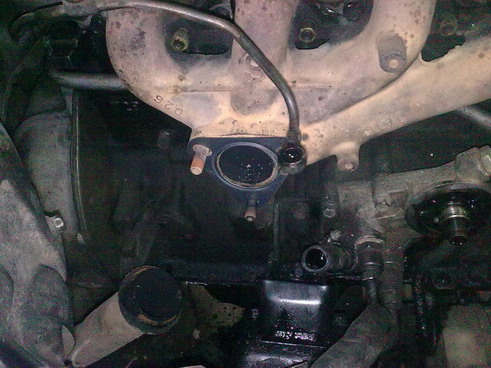

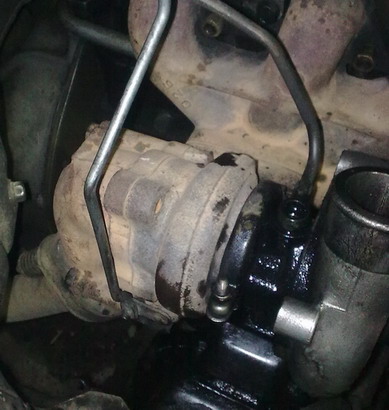

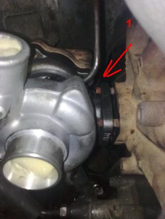

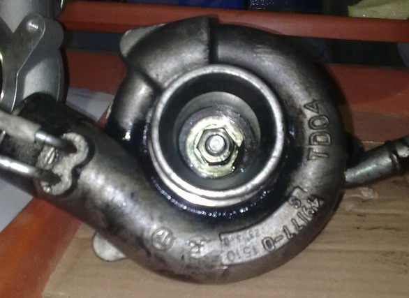

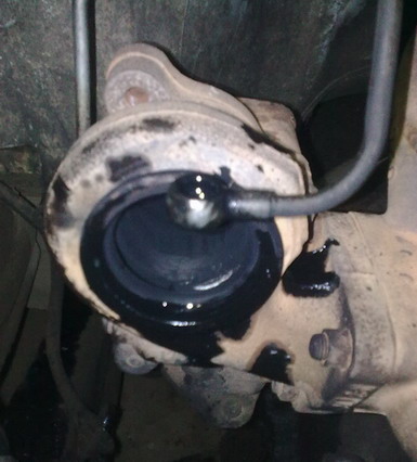

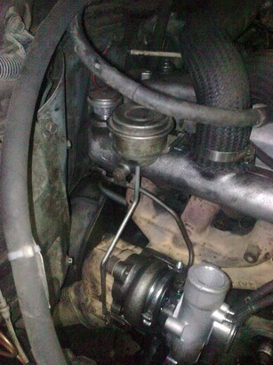

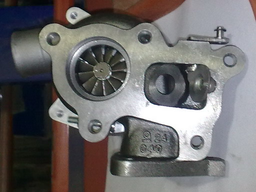

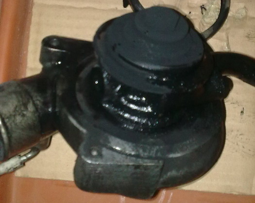

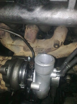

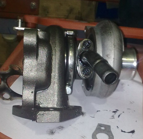

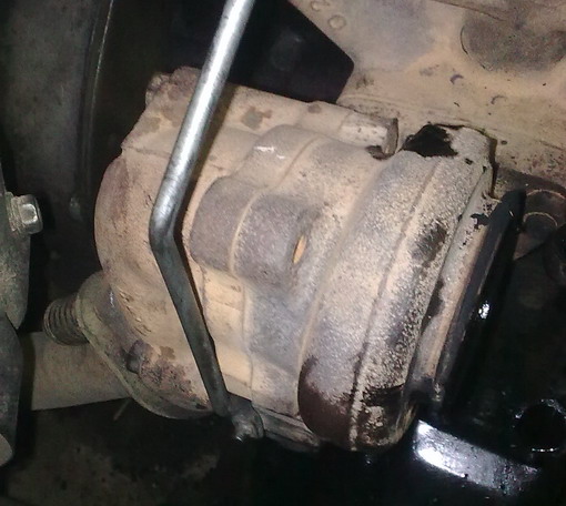

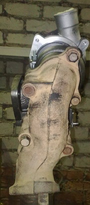

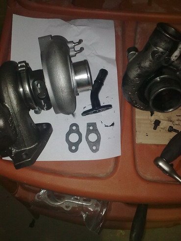

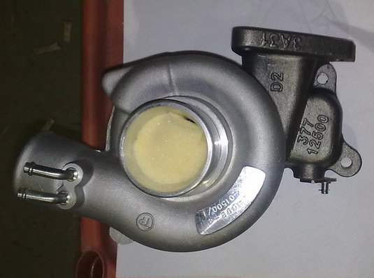

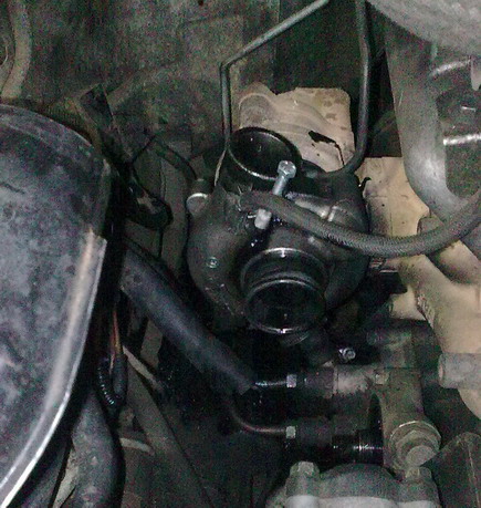

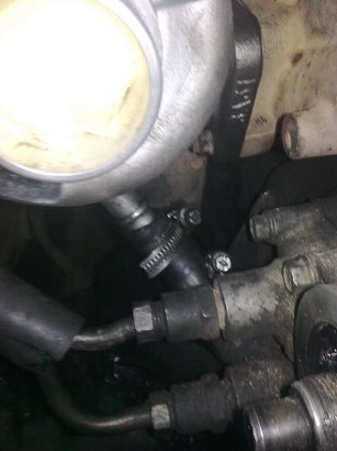

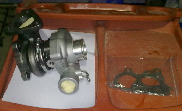

Отчет пятничного вечера.

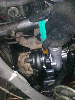

Итак,залез под капот, немного приоткрутил болт подачи масла на турбинку и на секунду завел. Полилось. Слил масло (как обычно через нижнюю пробку), открутил фильтр.

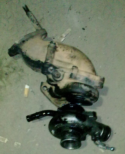

Достал новую турбинку из коробки, на удивление в комплекте три прокладки, вал нелюфтит, и вообще выглядит как "настоящая".

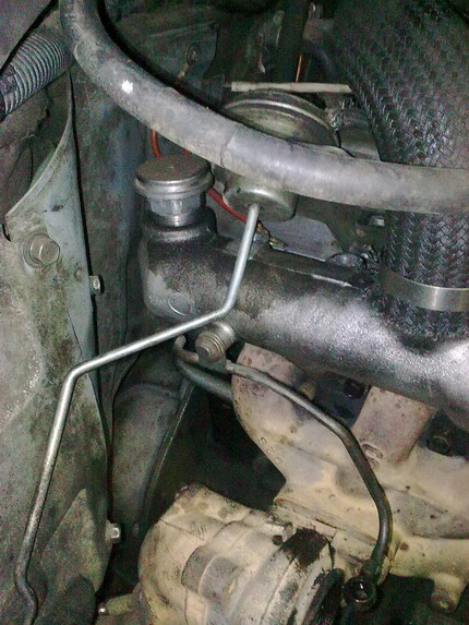

Снял воздушные патрубки. Выкрутил болт (в оригинале до глушения - штуцер) на подачу масла. Без хитростей с турбинки открутился толька один болт (все болты на 14). Решил, для простоты картридж снять, открутил хомут, выдернул картридж. Видно как глушил, просто выкинул вал и затянул болт с гайкой с шайбами. Открутил три гайки с выпускного, и две гайки с пружинками. Снял регулятор наддува (тяга мешает). снял остатки и бросил на землю. Открутил Горячую турбинку и внимательно оглядел, на клапане перепускном метал потрескался. Снял со старого картриджа сливной патрубок и поставил его на новый. Прокладку вырубал из паронита, т.к. не знал, что она есть в камплекте. Ктото в прошлой жизни маей машинки уже лазил в турбину, а посему вместо болтов там стояли шпильки. Решил сделать "правильно", но покапавшись в ящиках нужных болтов необнаружил.Позвонил другу и сел ждатьпитькофекурить. Это занятие быстро надаело, и собрал колектор на 3 болта. Опять сел ждать, байки мужикам расказывать, про то, что хочу в турбину "нитро" внедрить, и что уже кнопачку в панель встроил, чтоб ат перекрестков как на болиде уходить (сидят, глазами хлопают, верят).
Приехал Женя, привез болты (правда головки на 17), поставил. На сливной шланг (я его с блока неснимал) кинул два хомута. Воткнул турбинку на место: сначала патрубок на слив одел, потом на трубу посадил, наживил, потом (прокладку не забывать) одел на коллектор. Гайку первой нада которая обозначена накручивать, отодвинув турбинку от коллектора (там места мало). Залил шприцом масло в турбину (дырочка там маленькая, неспеша с иголочкой). Поставил штуцер-болт с медными шайбами. Установил регулятор. Налил масло в фильтр, закрутил, залил масло.Завел, турбинку пальцами удержать - эт из области фантастики - невазможно, кромка кожу режет.
Все крутится-дует. Собрал воздушные патрубки. Завел, поработала минут 5. Заглушил. крупнул ТНВД обратно па метке. Навел порядок и в час ночи - домой.
РаБоЛаторная работа была проведена за 4 часа, с перекурами и ожиданиями без ямы.
Сегодня прокатился 42 км, включая трассы. Ушел непонятный стук, пропала дымность, появилась приемистось. Тубьинки несвистит, на 2000 оборотах дует 0,8 Ат.
как то так
Все собрано
Все собрано
гайку на эту шпильку удобней наварачивать первой, отодвинув от коллектора.
Дождался двух болтов
Поставил (не затягивая) на три, жду оставшиеся
турбинка демонтирована
колхозная шпилька
колхозная шпилька
Мешает тяга
Мешает тяга

Слайд 0373 :*WRITE*: в ментальную копилку! всё гениальное просто!!! Поздравляю! Долгих и тихих полётов! Посмотрел кадры, вспомнил, как эротично у меня всё с турбинкой было...

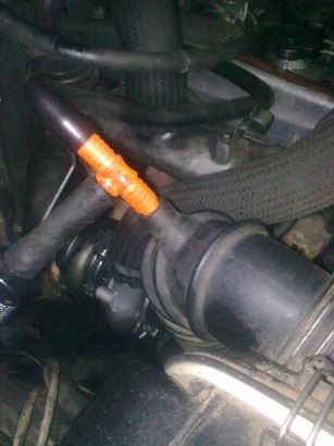

Кстати, на последней фотке у тя там какой то оранжевый тройничек стоит на шланге отсоса картерныг газов, поясни для чего.

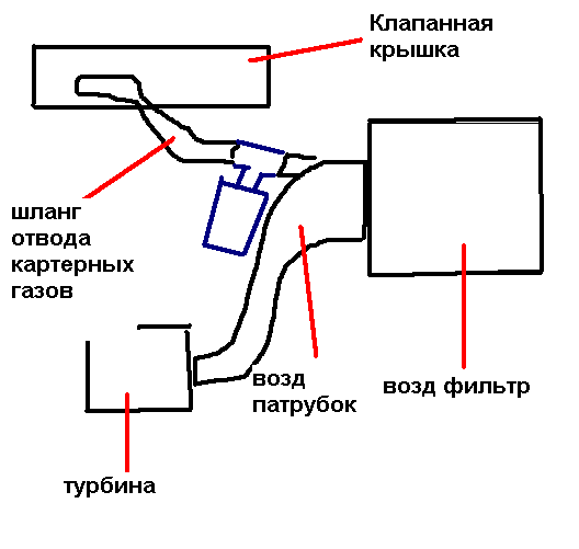

TUZ, ::-D: эт я так маслицо с сапуна победил. Ужо и крышку клапанную разковырял, и "мочалку" туда (каторой пасуду моют) запихал, а все равно с сапуна - след масла. Как то очередной раз рассматривая шланг , который картерные газы отводит, вывел закономерность, масло на вертикальных участках шланга "размазано" по всей внутренней поверхности, а на горизонтальный - толька на нижней стенке. В хозмагазине купил тройник (толи поливочный, толи для моек домашних 35 рэ) ипоставил его в систему в горизонтальной части, повесил прозрачную бутылочку. За 1200 км в бутылочке скапливается гр 25-30 маслица и патрубки сухие. Выливаю масло опять в двиг..и дальше 1000 км езжу
вот схемку набросал (за качество не пинать) рисавал тачпадом

Pteradaktel, дык а я просто воткнул шланх в пластиковую бутылку, набив верхней части ее дырок, чтоб воздух выходил. А так, даже мысля посещала запустить ети газы в полости рамы...

так в том то и дело, газы идут куда надо - в фильтр, а не в салон. а вот масло уже в поршневую не пападает, клапана-колечки незасирает.

А чего так?...У меня шланг из крышки клапанов (сапун картерных газов ) идет не в сам воздушный фильтр,а в шланг который идет уже от воздушного фильтра на турбину там на шланге есть штуцер на который и надевается сапун. При замене топливно фильтра снимал интеркулер и заметил что внутренняя стенка воздушного шланга который идет от турбины на интеркулер немного в масле,хотя на машине небольшой пробег ,28тыс. Да это неплохая идея на счет отделителя масла...,как никак выход...А вроде так и у меня как на схемке,только непоказан шланг идущий от турбины на интеркулер,вот в чем я и ошибся,правильно?
