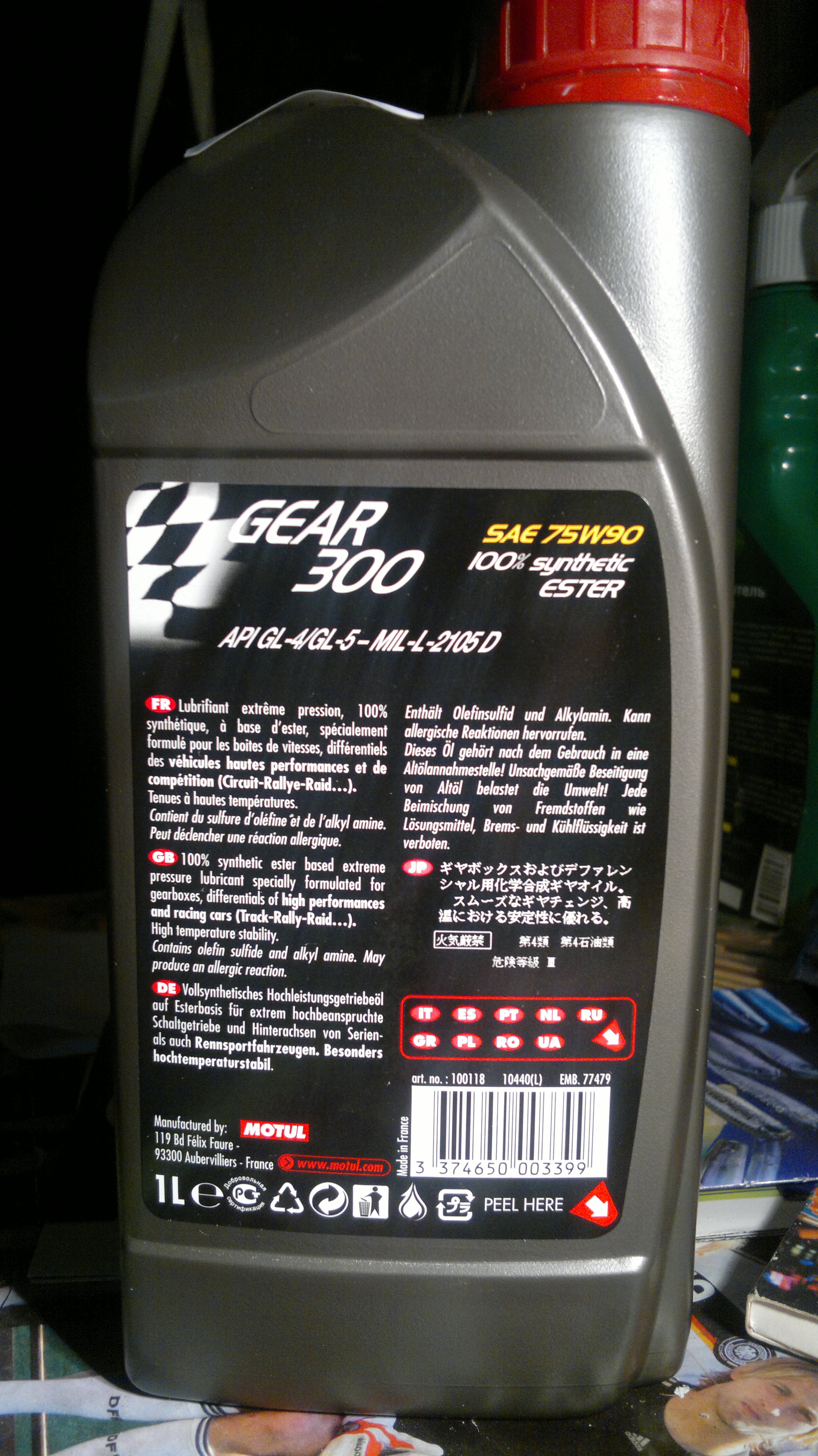

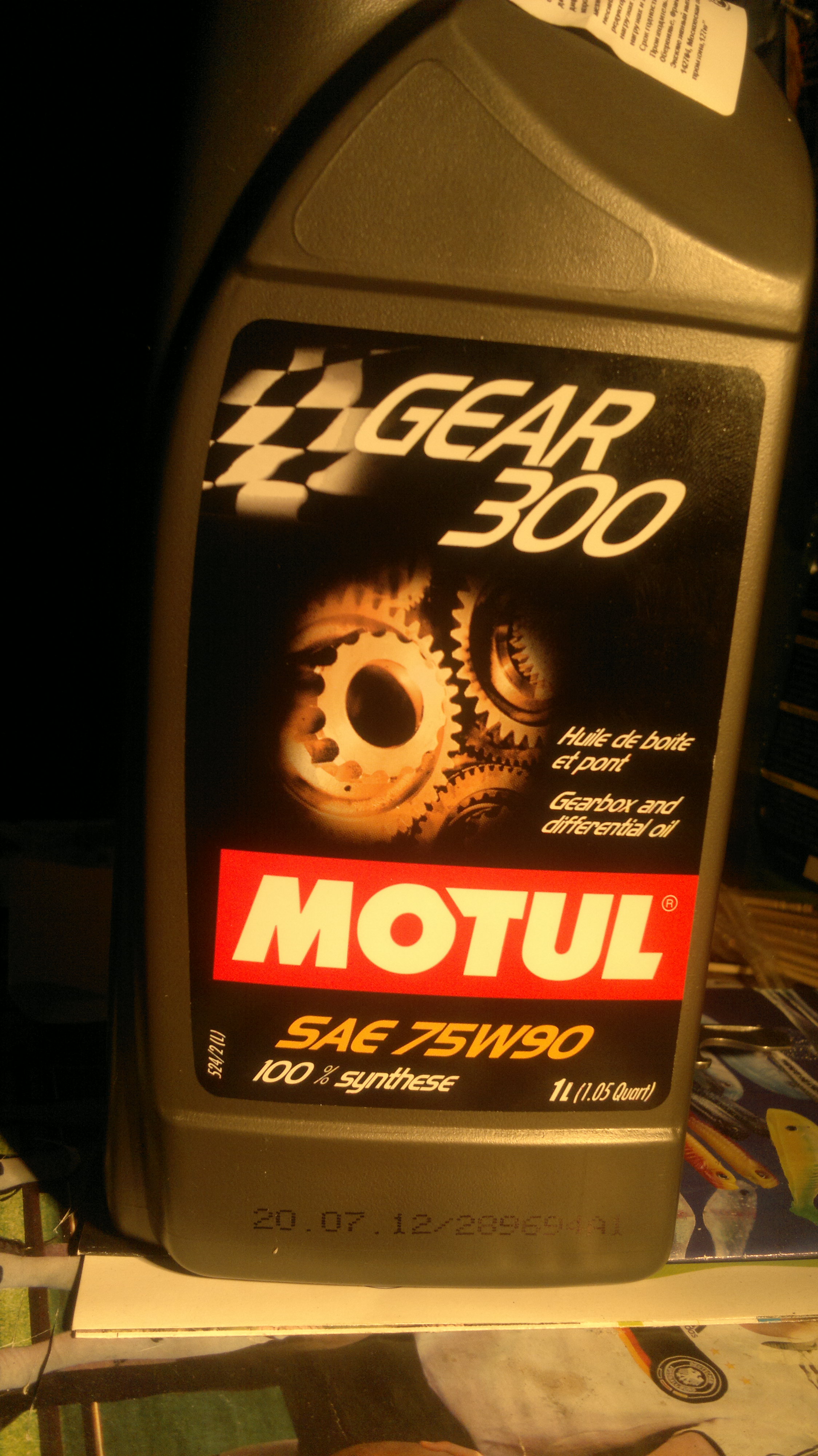

Раньше заливал
сейчас в магазинах лежит только
Тоже GL-5, в наши мосты лить можно?

нормуль будет,зимой точно с утра легче поедет.Вроде лили уже,это надо тему с начала читать всю.Может кто заливший уже это,ответит.
