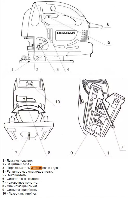

увы, НЕТ. на рисунке обозначена возможность ПРЕДВАРИТЕЛЬНОГО наклона самой пилки от верикали. т.е., если нужно, чтобы рез был не перпендикулярен плоскости разрезаемого материала - то регулируем подошву на требуемый наклон. так как подошва всегда должна своей всей плоскостью скользить по поверхности разрезаемого материала, то пилка (установленная неперпендикулярно подошве) даст разрез не вертикальный для плоскости разрезаемого материала. такой режим иногда нужен. нам же при апостройке ящика нужны резы вертикальные - т.е. когда подошвы и пилка с оставляют угол в 90 град.
в Вашем лобзике есть маятниковый режим ("Маятниковый ход полотна
да"). маятниковый ход, это когда пилка во время резки колеблется не только строго по вертикали вверх-вниз, а еще и меняет угол от вертикали в плоскости вдоль реза ( а не поперек реза, как мы можем предустанавливать вручную как на рисунке выше). колебания в плоскости реза ускоряют рез, что особенно эффективно при толстых материалах, но несколько снижают точность реза, что особенно заметно на крутых закруглениях линии реза.
на рисунке рукоятка 3 включает и изменяет амплитуду маятникового хода пилки. частота маятника не регулируется и жестко связано со скоростью вертикального хода пилки ( чем быстрее жужжит лобзик- тем чаще ход пилки вниз-вверх и чаще маятниковые колебания)
вот как то так на пальцах....

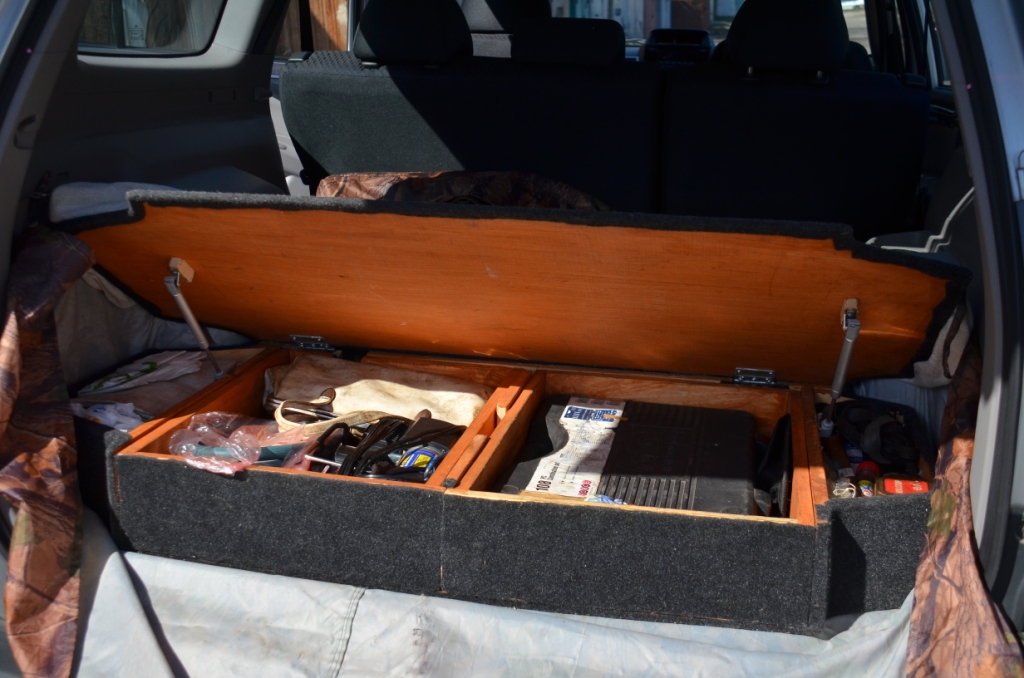

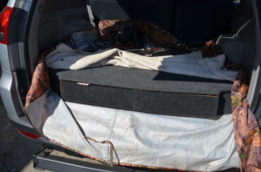

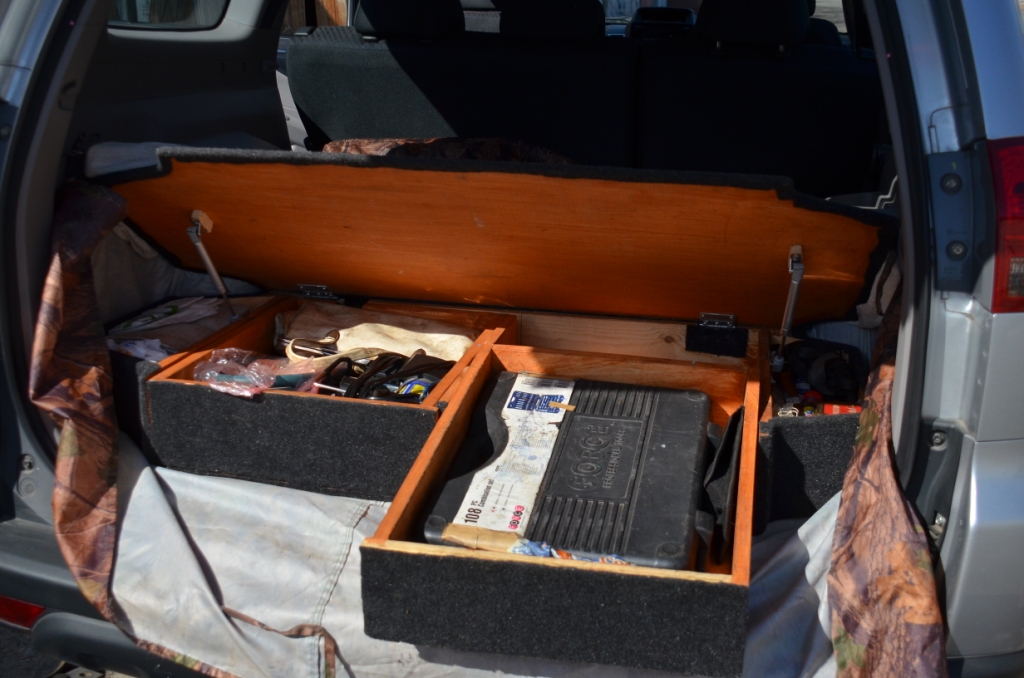

Первые выходные, посвященные обустройству. Два ящика по жалких 40см в ширину было решено объединить в один на 80 и, отказавшись от заднего отделения с подъемным люком (все равно туда никогда не попадешь, если багажник завален), увеличить ящик на всю длину. Таким образом получаем нормальный выдвижной объем 80х100х20 (высоту тоже чуть увеличил). Сейчас ищу подходящие рейтинги. От основания отказался, глубину ящика уменьшает, а необходимость в нем сомнительна, т.к. стойки из 21-ой фанеры не вызывают ощущения ненадежности, а их основания все равно будут оклеены чем-то. Кстати, когда собрал основной каркас, понял.... конструкция будет весить в районе 20-25 кг! Я не мыслитель, и не убиваюсь зависимостью расхода от загруженности машины, но если у Вас есть такие деформации, то стоит подумать перед тем как начинать, хотя бы о материалах (я где-то видел предложения изготовления любых багажных систем, они делают из дюралевых профилей). Я чуть было не купил с тоски (19т.р.), но взял себя в руки: никакой слабости, хочешь хорошо - делай сам. Теперь вопрос! Ковролин или, как там ее карпета, меня не устраивают. Всякие суспензии (бетон там всякий) или портящиеся жидкости, останутся в багажнике навсегда. Чем тогда оклеивать? Я вот думаю про линолеум какой нить или.... не знаю... пока только линолеум.
P.S.
Кстати, господа. А че все выкладывают фотографии новеньких, незагруженых, нетронутых и нецылованых багажников ))). Долой фотошоп! Давайте правду жизни. Во первых, всем интересно что у Вас там лежит)). В каком порядке, сколько места занимает и сколько рельсы выдерживают.
P.S.

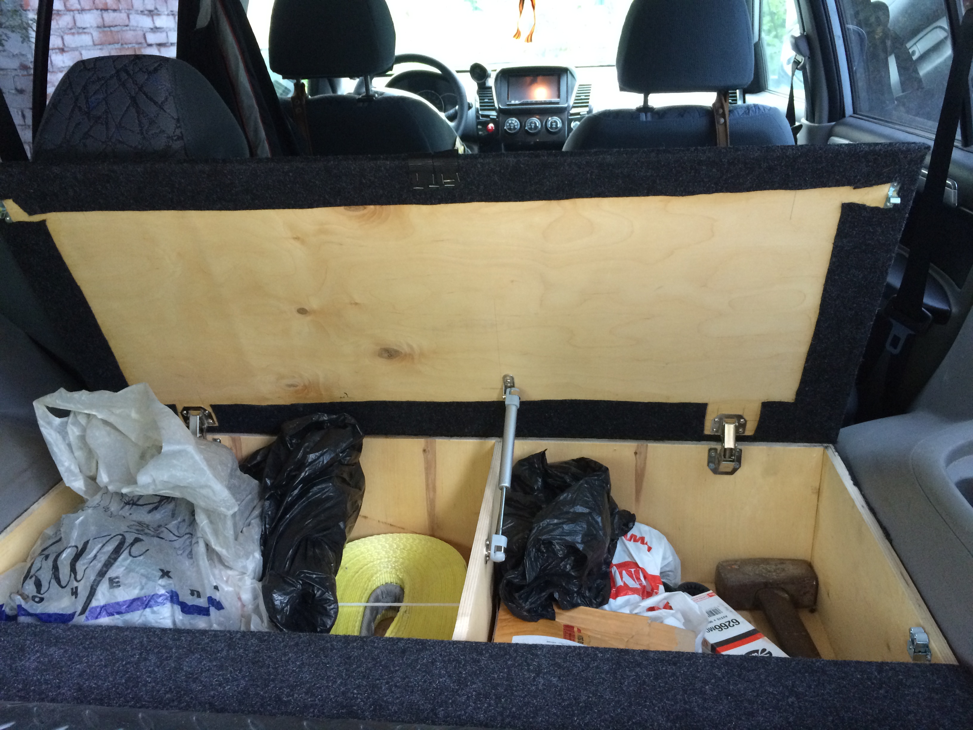

у меня: внутри органайзера- лопата, полноразмерный топор, аккумуляторный (12в) шуруповерт- дрель, набор сверл от 1до 10 мм, три тросовых удлинителя (8мм) по 9-10 м, корозащитка, силовые провода к лебедке-переноске, сапоги химзащитовские, тестер, коробка с гайкоболтами, баночка с литолом, шприц медицинский с жидким маслом, две ленты для багажа с натяжителями ( среднего размера и мощности), моток веревки, паста для мойки рук, компрессор 2-цилиндровый 250 ватт, раскладной стульчик (в передней части органайзера между троссовыми удлинителями), запас масла для доливки ( в пивной бутылке размещена горизонтально), тормозуха стандартная баночка, 1,5 литра ОЖ. набор ключей в кейсе (106 предметов), ключи рожковые и нестандартные в сумке, там же и небольшие тиски (разборные для экономии места) и три типа щипцов, газовый ключ, всякие наборчики отверточных бит, квадратов и 6-ти гранников, несколько пластиковых мешков (как из магазина) планирую купить большие мешки для складывания в них после пользования возможно грязных сапог, тросов и т.п. наверняка что то упустил... да, лебедка переноска маломощная в сумке постоянно лежит на крышке органайзера, ибо внутрь, понятно, не влезет.
а сфотать толково что в органайзере - не получится, т.к. предметы перекрывают друг друга. на моих фото -только задний отсек, спереди нужно было бы вынимать лебедку, снимать покрывало...

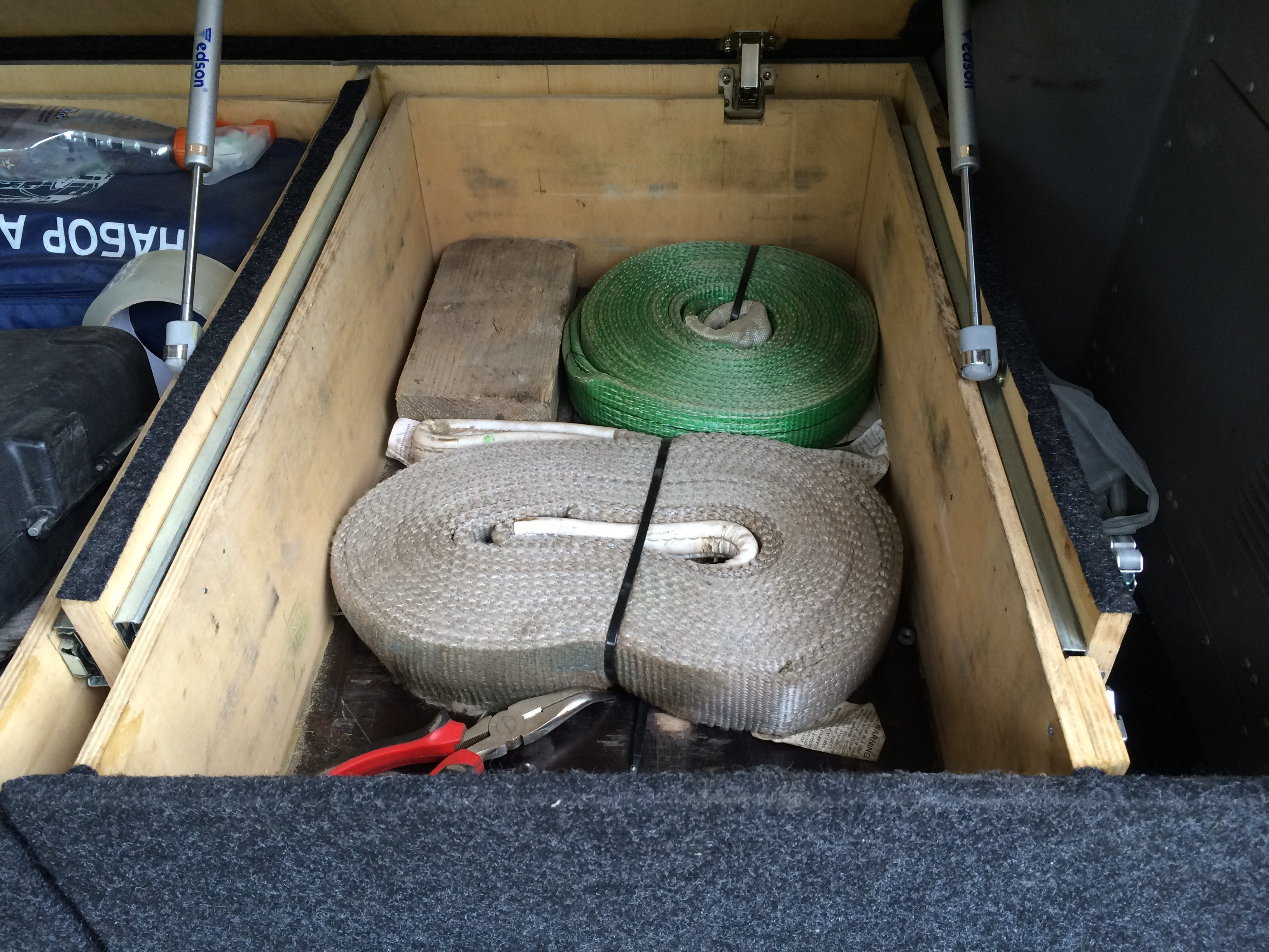

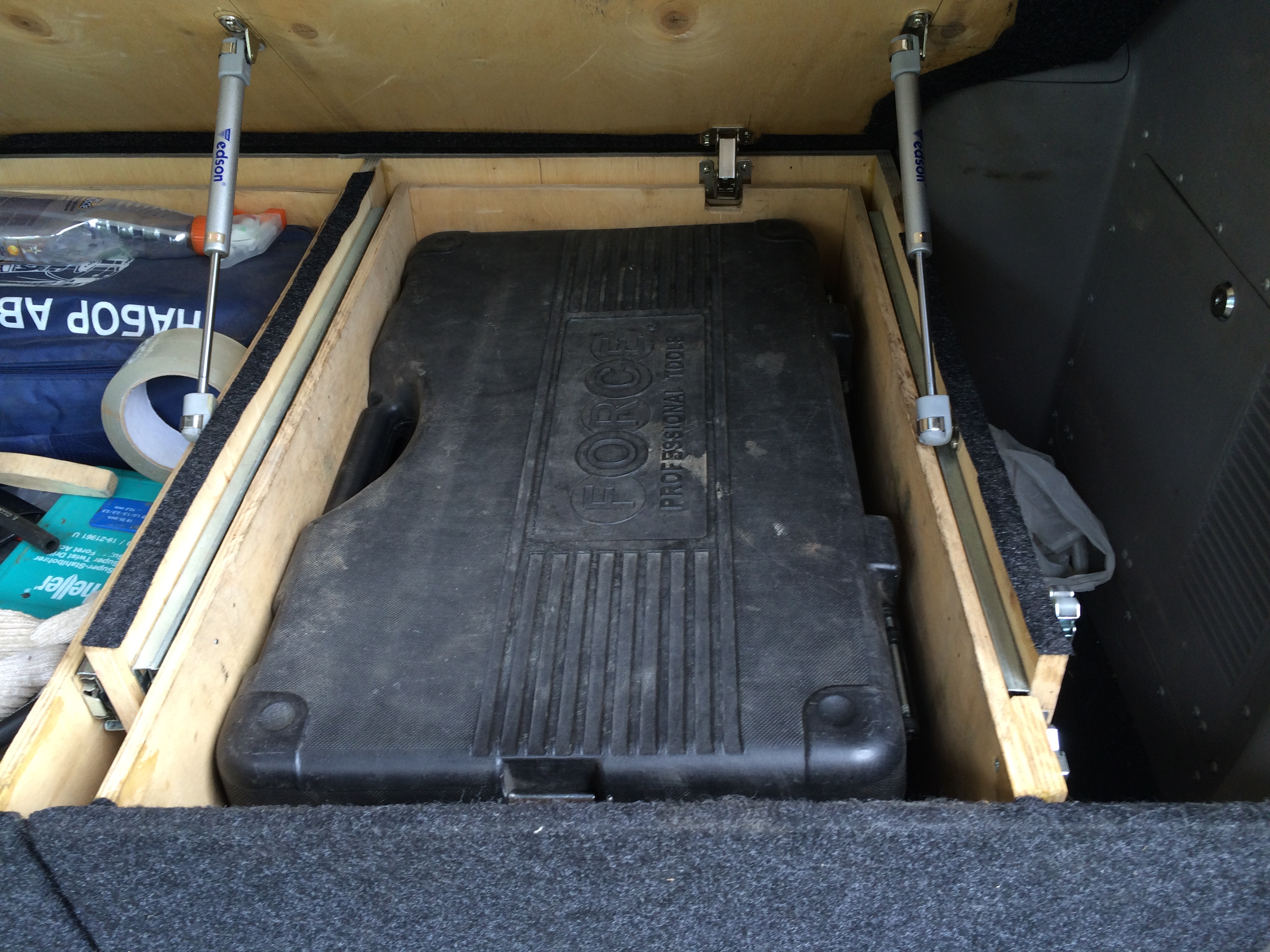

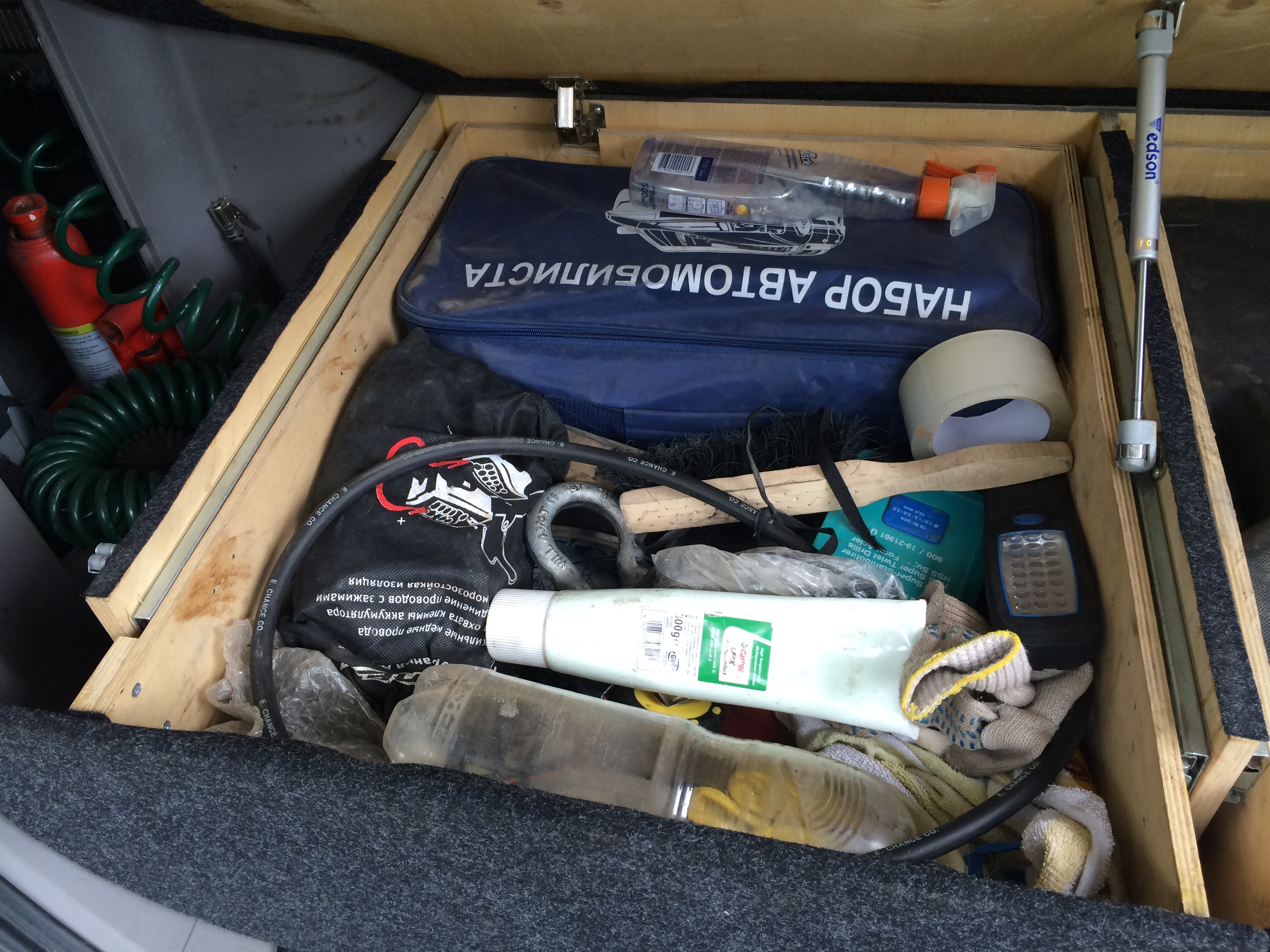

В дальних отделениях все чем редко пользуешься
Рабочая куртка, маленькие подушки, спальный мешок(сейчас там его нет), удлинитель троса, сланцы, кувалдочка, приводные ремни, топливный и воздушный фильтр, ступица, шкив коленвала... чтото упустил
Ближний справа : динамика и буксировочные стропы, набор инструмента
В левом просто бардак и много чего: огнетушитель, знак, аптечка, шаклы, рулетка, стяжки, провода прикуривать, скотч обычный и армированный, монтажка, кусок трубы 3/4, ну и ещё по мелочи
Это все в ящиках, а так в машине много всего. Сумка с разнобойным инструментом, мешочек с гайкамишайбамиболтамихомутами, нож, фонари, лампочки разных форматов, предохранители....

у Mark69 высокий органайзер, в него можно весь гараж вложить. на фото видно, что много пустого места осталось. тут надобно компромисс найти между объемом органайзера и остатком места в багажгнике
