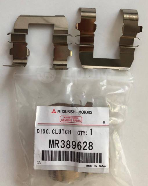

Скажите пожалуйста нужны ли эти скобы MR389628 ? Что то у меня на них ценник не реальный , и в каталоге идёт как тормозные колодки . Можно ли поставить вот такие mb858459 (верхнее фото ) ? Суппорта у меня от П 2 , хочу заменить . И нужны ли эти скобы вообще ?
Жипер
Сообщения: 22073
Двигатель:: 4d56, 4m40, 5vz
Откуда: Приморье
Откуда: Владивосток
Благодарил (а): 39 раз
Поблагодарили: 499 раз
Замена задних супортов на МПС с МП2
Сообщение Жипер »
Титаник 876 писал(а): Скажите пожалуйста нужны ли эти скобы MR389628 ? Что то у меня на них ценник не реальный , и в каталоге идёт как тормозные колодки . Можно ли поставить вот такие mb858459 (верхнее фото ) ? Суппорта у меня от П 2 , хочу заменить . И нужны ли эти скобы вообще ?
Что нереального в цене 890ру в том же Экзисте за оригинальные скобы?
https://www.exist.ru/Price/?pid=ABD00E0 ... Mitsubishi
Они идут под одним и тем же номером и на П2 и на Делике, оригинальных заменителей нет.
Неоригинальных достаточно.
Без них колодки будут болтаться как какахи в проруби и греметь писец как.
И главное - зачем вы их хотите заменить? Что с ними не так?

У меня их нет вообще ,вот и спрашиваю .

У меня с ними некоторые колодки не влезали. Ставил без них. Главное смазку положить.

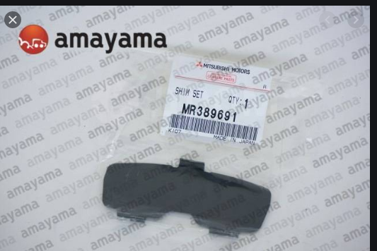

Необходима ли эта пластина?

Титаник 876 писал(а): Необходима ли эта пластина?
Эта не нужна. Бывает идет с колодками в комплекте, тогда можно поставить, раз уж есть.

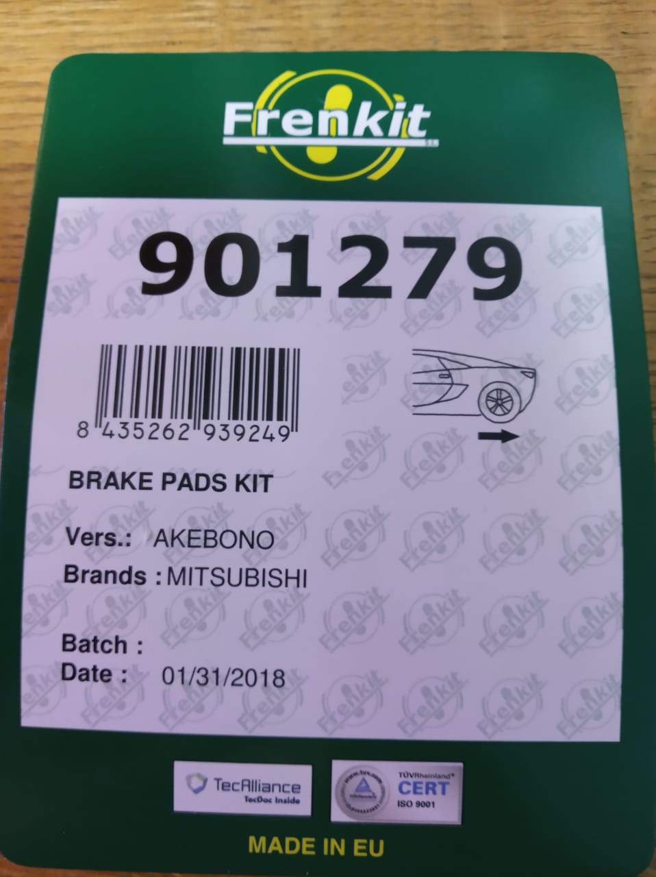

А можно ли поставить. Frenkit901279

Титаник 876 писал(а): А можно ли поставить. Frenkit901279
Можно. Отзывов по нему положительных больше чем отриц.

Sfinks писал(а): У меня с ними некоторые колодки не влезали. Ставил без них. Главное смазку положить.
я в таких случаях колодки по торцам обрабатывал на наждаке или болгарке.
пластины эти обязательно нужны!!!!

asferrum писал(а): я в таких случаях колодки по торцам обрабатывал на наждаке или болгарке.
Нужны конечно. Они из нержа, препятствуют закисанию и подклиниванию колодок, и их преждевременному износу. У меня под руками УШМ или наждака не было, поэтому обходился смазкой. Нареканий не было.

Купил Frenkit 901279, цена 200 рублей. Встали как влитые. К магниту не липнут.
