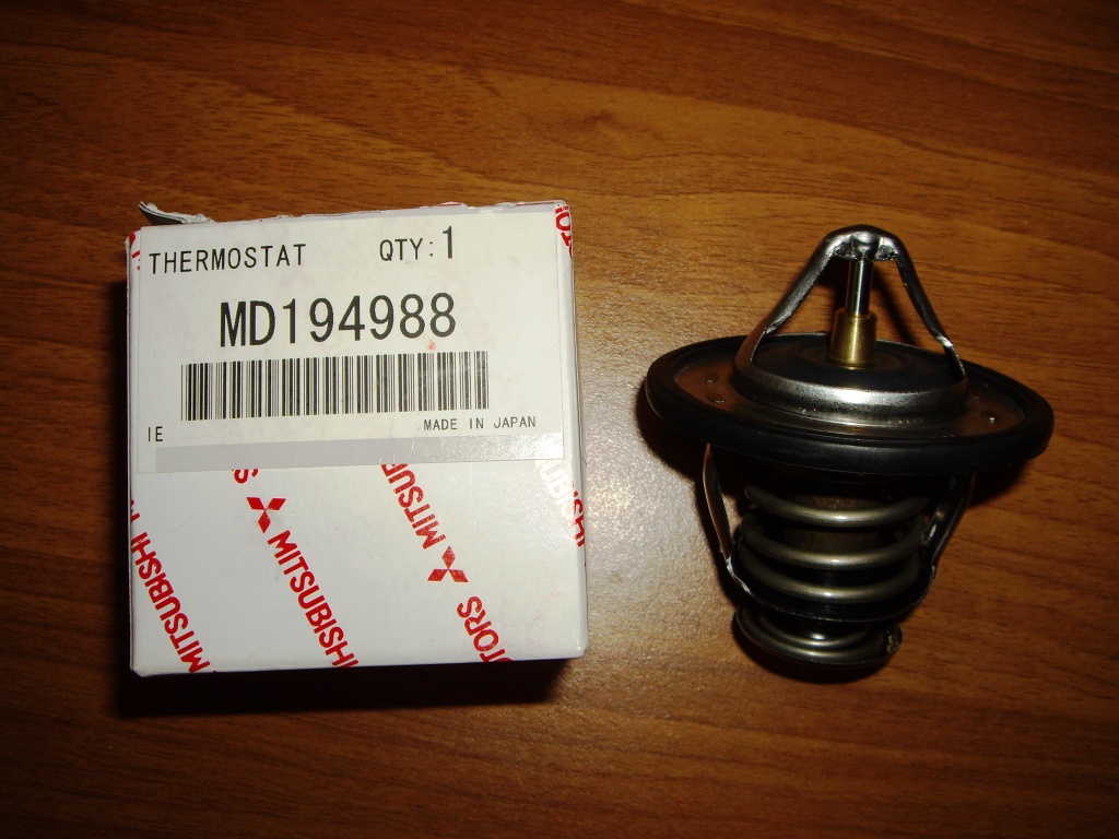

Эдуард, просвети по термостату. Это тот номер, что нужно? MD 194988
А его температура открытия совпадает с нашим?
Точно помню на форуме была тема, но не помню где.......

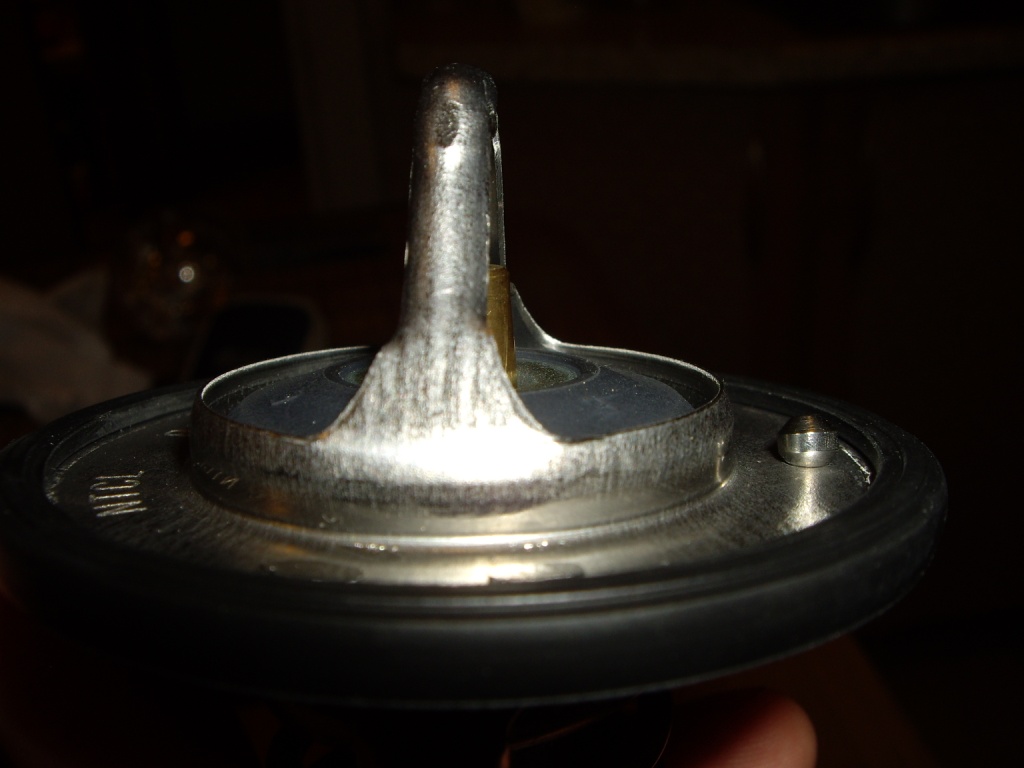

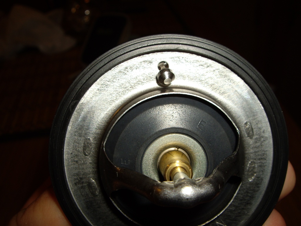

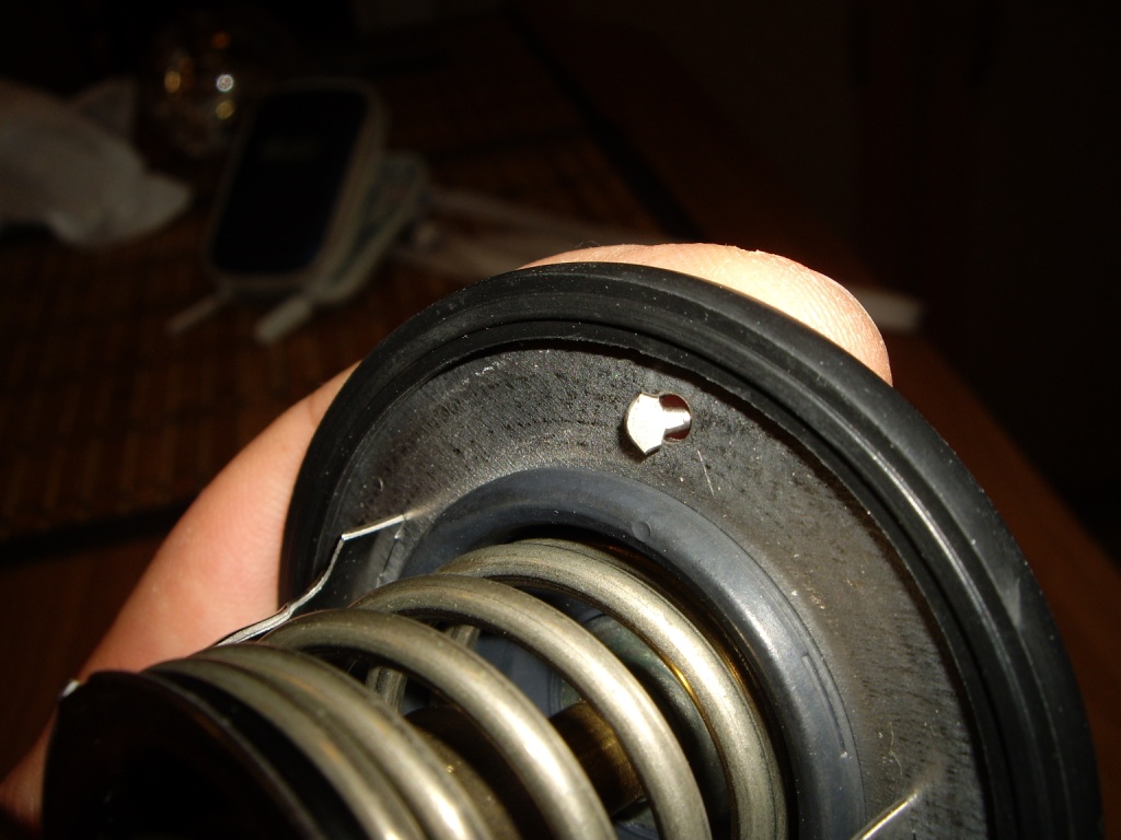

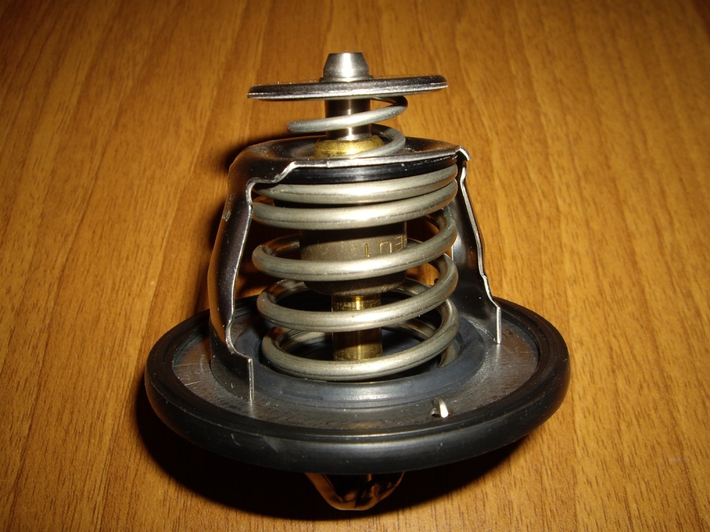

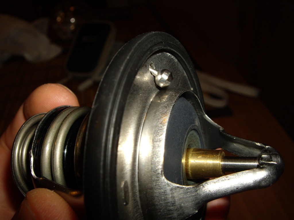

- CoolBDW
- Сообщения: 3630
- Откуда: Тула
- Откуда: Тула
- Благодарил (а): 210 раз
- Поблагодарили: 284 раза
Re: Рабочая температура двигателя
По температуре начала/полного открытия совпадает, у "бензинового" от 6B31 заявлен ход "не менее 9 мм" против "не менее 10 мм" у остальных. На сколько это критично - ХЗ. Вот и посмотришьoleggelo писал(а):Спасибо тебе Napic.

Получил я термостат от бензинки.
Вопрос к ЗНАТОКАМ - это такой клапан, как я понял?????
ПЫ.СЫ. - выглядит конечно термостат "мощно".
А еще сегодня разговаривал с человеком, у которого Л-200 вся "заряженная". Так вот, он мне поведал, что на Л-ках была похожая проблема, двигатель вдруг, ни с того ни с сего начинал греться на трассе. И причиной всему была пробка радиатора. Подарил он мне новую пробку "в аренду". Завтра попробую.
Это клапан выпуска воздуха. При установке он должен находится сверху.
