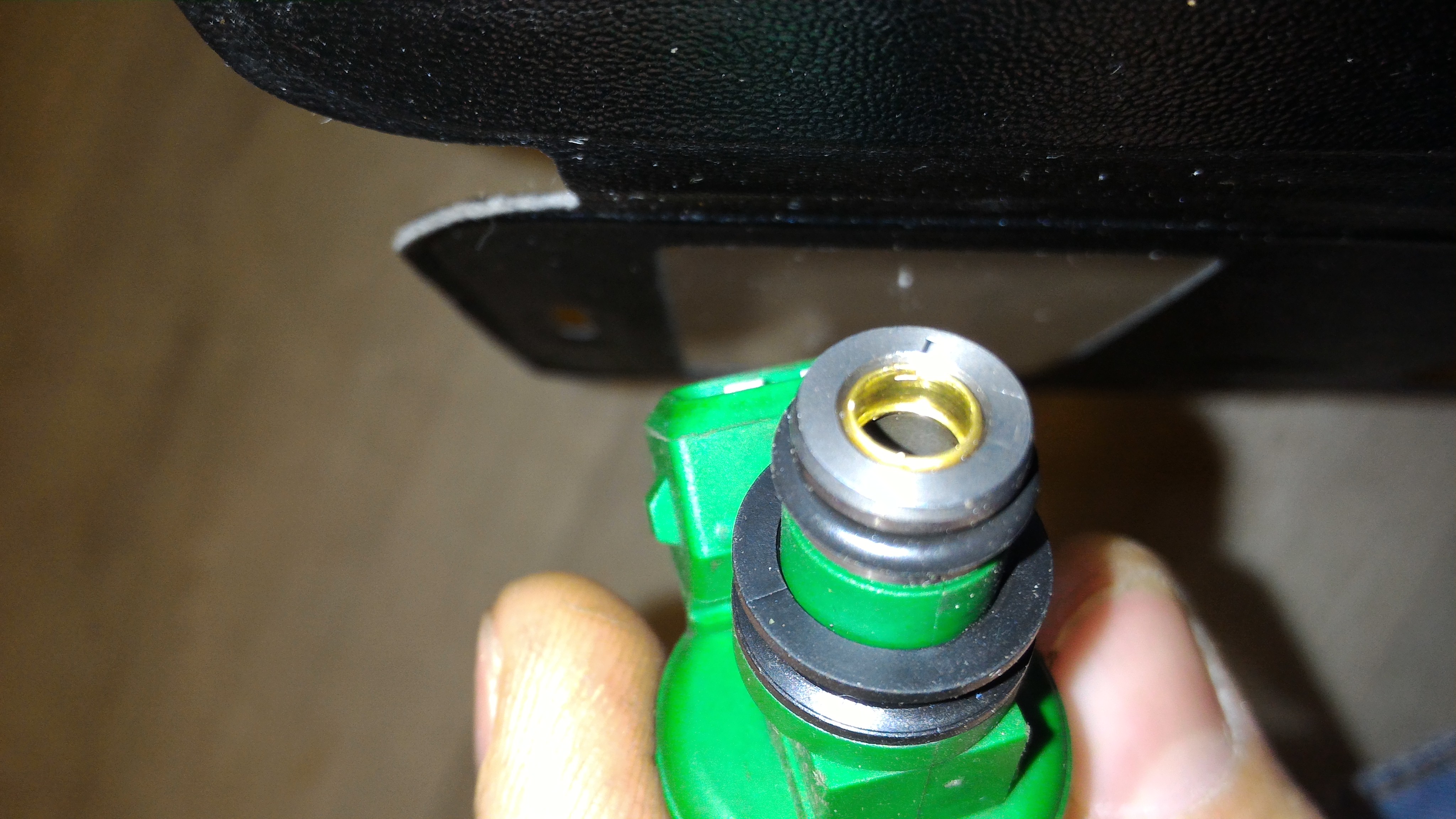

подскажите есть ли замена форсункам
sinensis
Сообщения: 47
Зарегистрирован: 15 авг 2014, 21:31
Двигатель:: 6g74
Мой автомобиль(и):: Pajero 2
Откуда: Волгоград
Re: подскажите есть ли замена форсункам
Сообщение sinensis »
Тоже саморезом???
Олег....
Сообщения: 1711
Зарегистрирован: 21 май 2010, 15:43
Откуда: Таганрог
Благодарил (а): 69 раз
Поблагодарили: 86 раз
Сообщение Олег.... »
Да, толстым саморезом.
Как вы вообще умудрились вытащить сеточку без этого кольца? :)
Сообщение мах578 »
Олег.... писал(а):Да, толстым саморезом.
бывает, у мну 2 сетки так вылезли
sinensis
Сообщения: 47
Двигатель:: 6g74
Откуда: Волгоград
Всем спасибо! Получилось!
