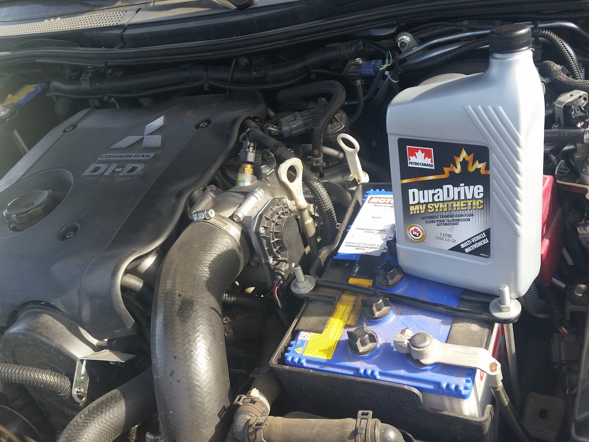

Заменил масло в АКПП и ГУР на 35000км, масло ужасно темное и там и там (отчет у меня на драйве2 )(SKS спсб за наводку) Прислали с Алматы коробочку) ушло на все 11,8л
SKS
Сообщения: 4194
Зарегистрирован: 20 апр 2008, 18:58
Двигатель:: 4N15
Мой автомобиль(и):: PAJERO SPORT 2.4 Ultimate, 2017 г., белый
Откуда: Тюмень
Откуда: Тюмень
Благодарил (а): 700 раз
Поблагодарили: 472 раза
Re: Масло коробки передач, и раздаточной коробки.
Сообщение SKS »
А ты в ГУР это же масло залил, что и в коробку?
