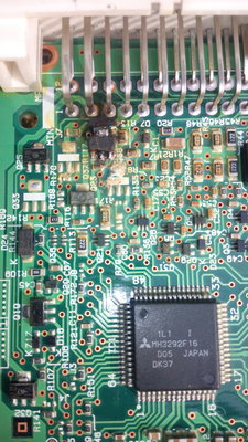

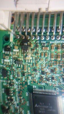

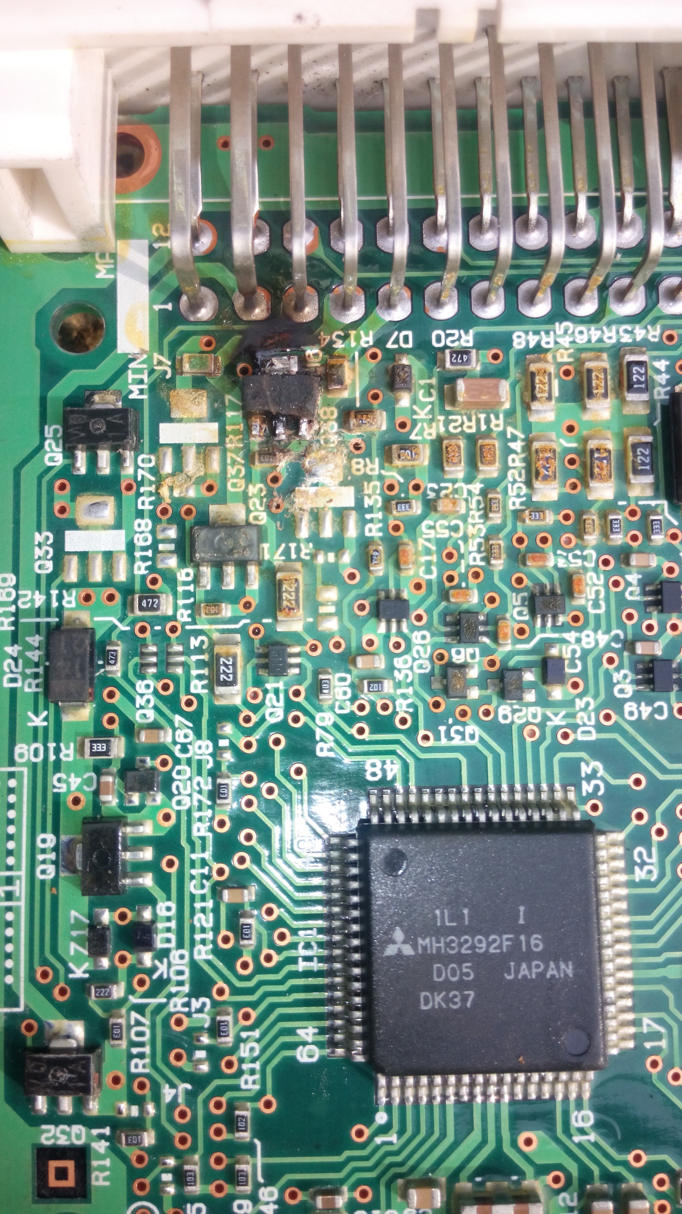

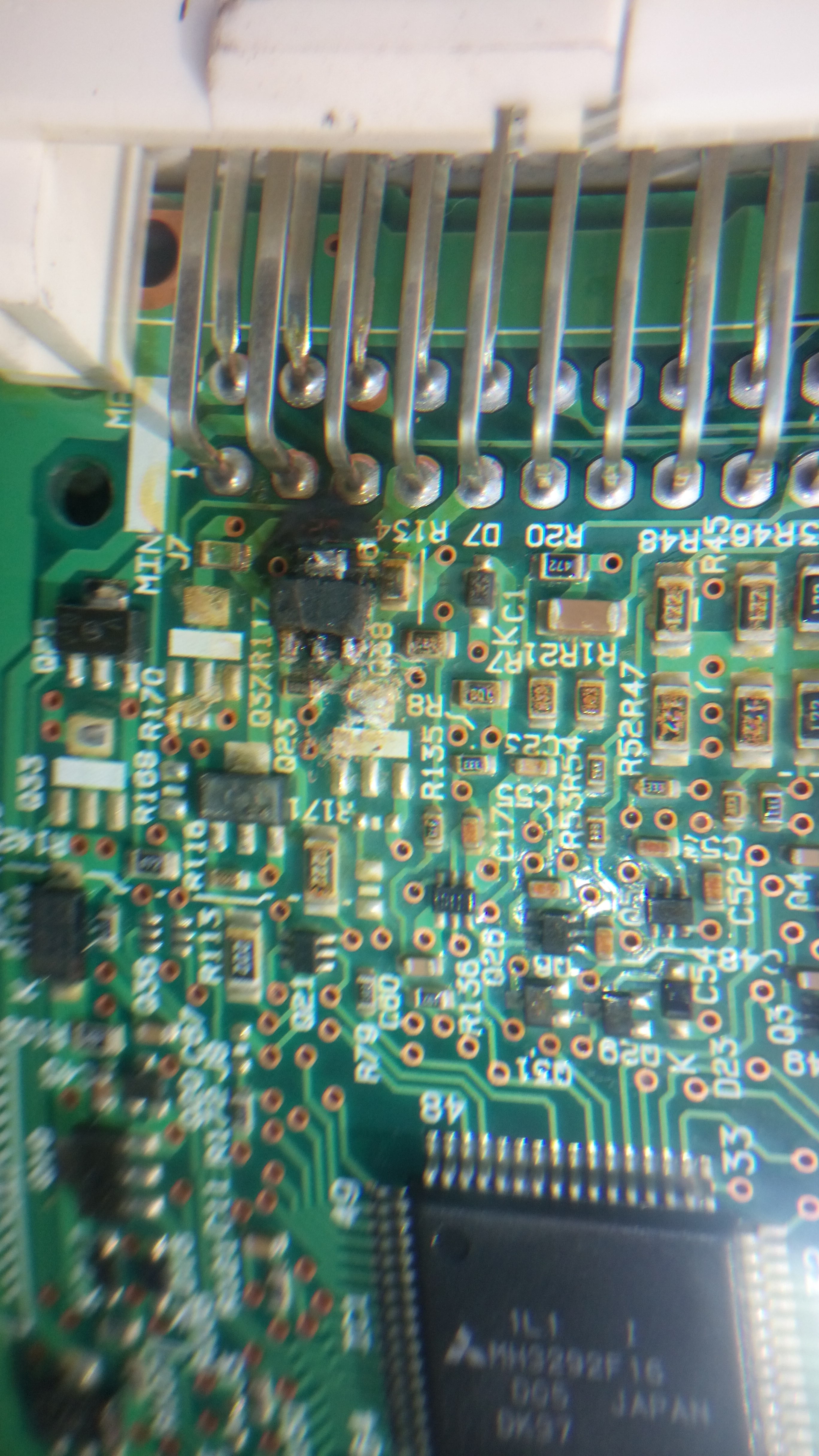

Вскрыл ЭБУ-сгорел транзистор, припаяли высоковольтный на проводках-всё горит теперь:)

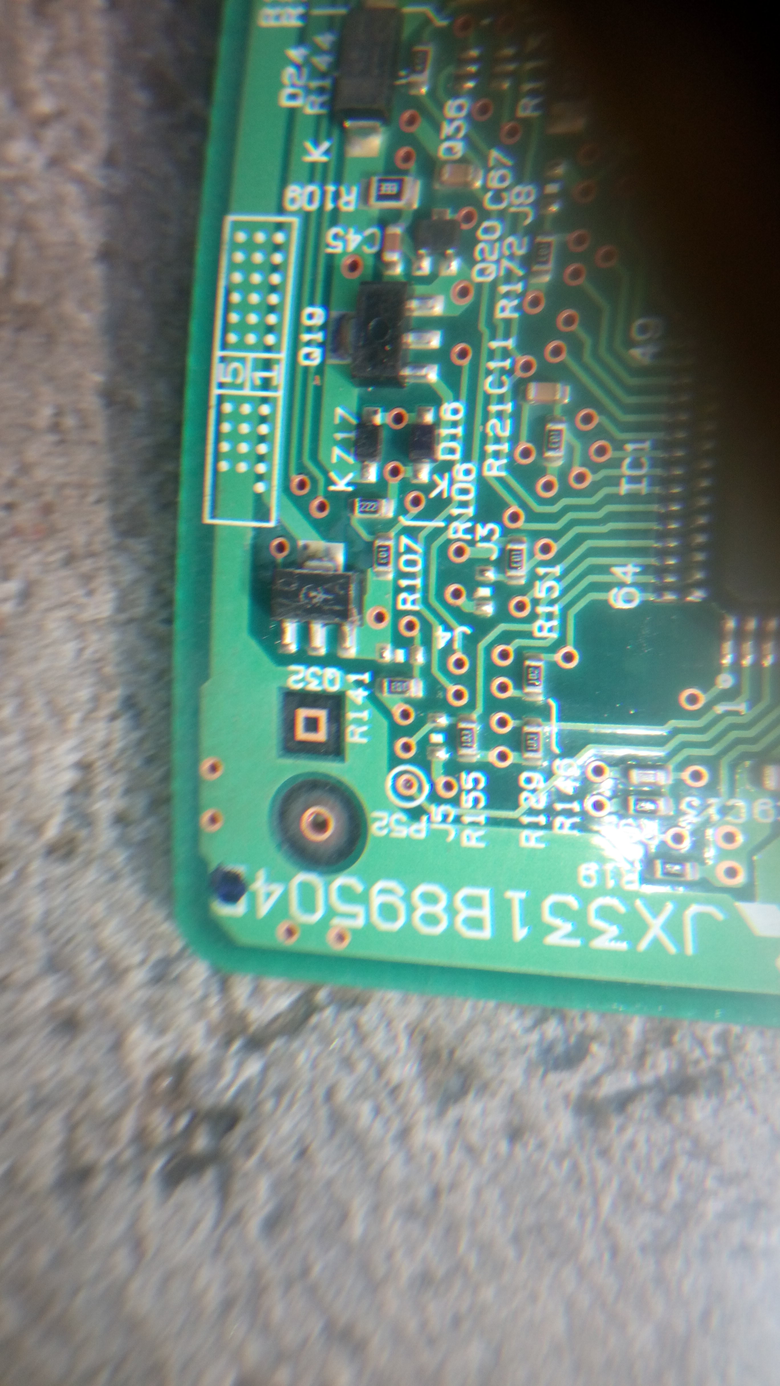

Ребята, тыкните носом что именно проверить в ЭБУ раздатки при КЗ на разьеме вакуумных клапанов? ЭБУ достал, попахивает жаренным, хотя явных следов прогара на плате нет. Линия управления клапанами на отключение передка. Все остальное работает исправно, только 2Н падает в ошибку.
Судя по маркировке на фото выше у меня точно такая же плата
