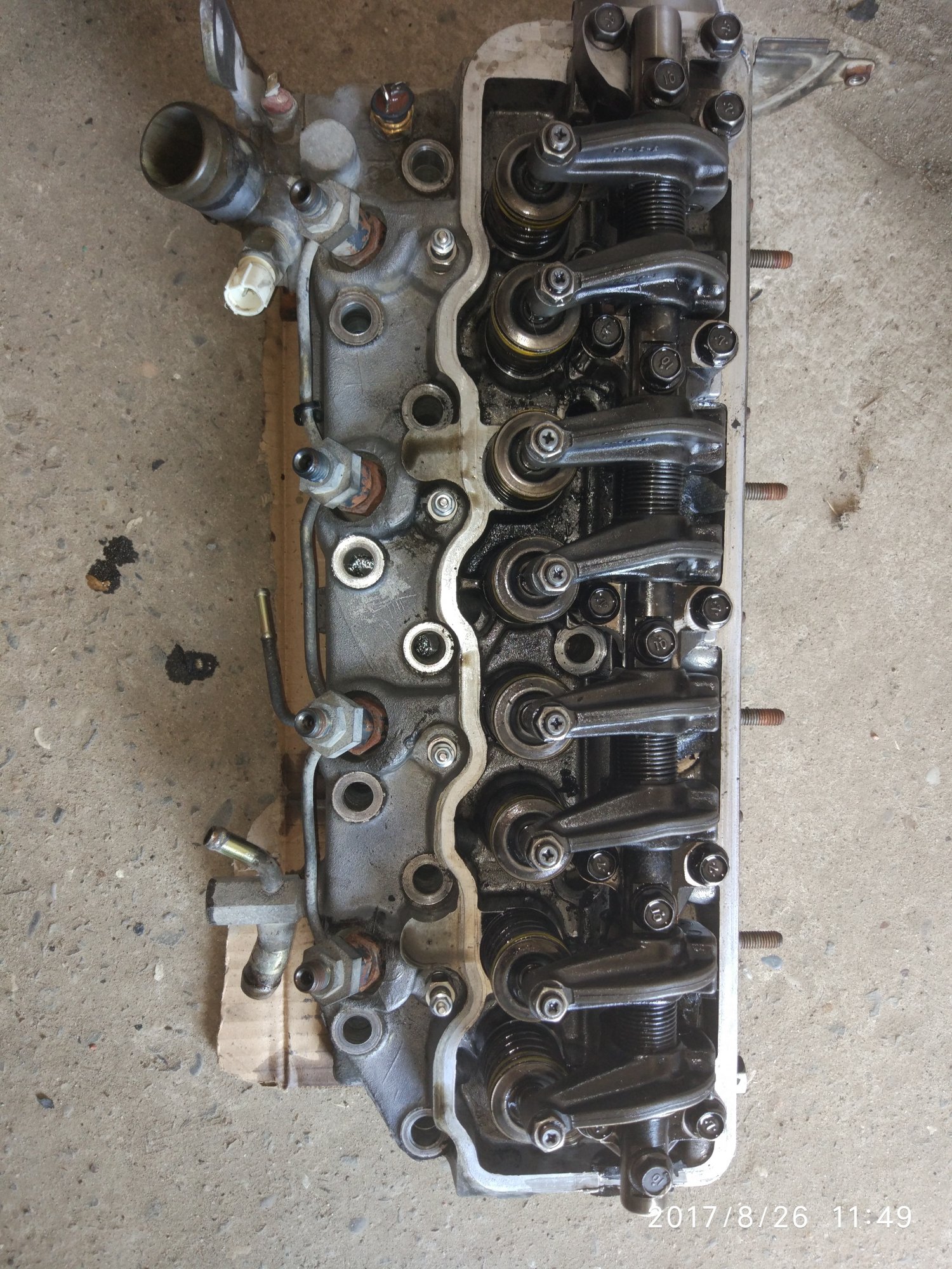

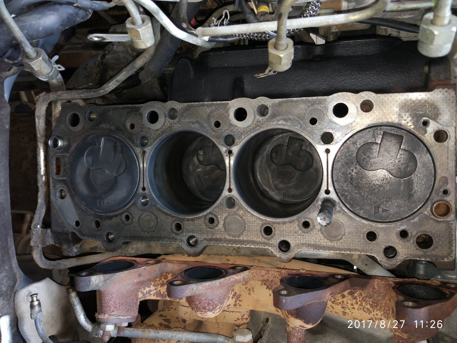

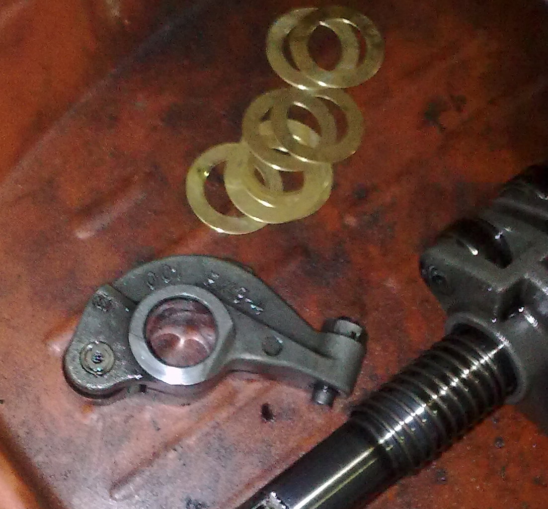

Поршня выглядят как на 19 стр но фото я выложу чуть позже

Штангель в руки и замер от плоскости бошки до седла. Есть ещё 2,5 головы.

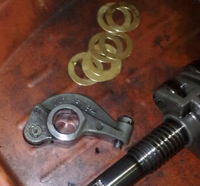

есть вот такие еще фото, конечно не очень

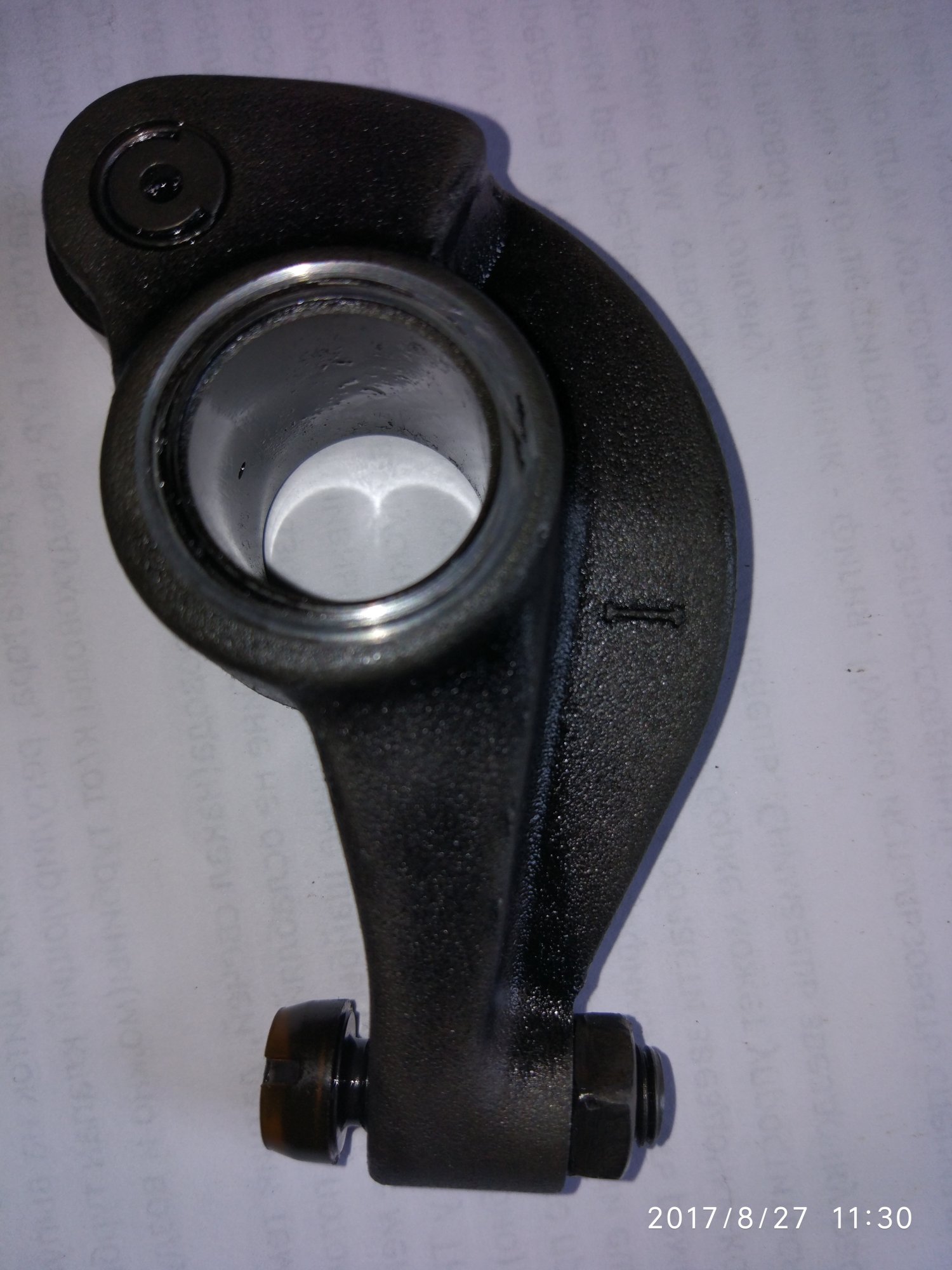

ппц)) я прошу снять толкатель рокера...
хоть так
хоть на голове
ну как вариант, гбц, похоже если ты правильно на 19 стр указал - 3.3, вот ссыль на автовелтовскую пустую..ее же можно поискать всборе
http://www.autowelt.ru/catalog_part_44598.html
как то так

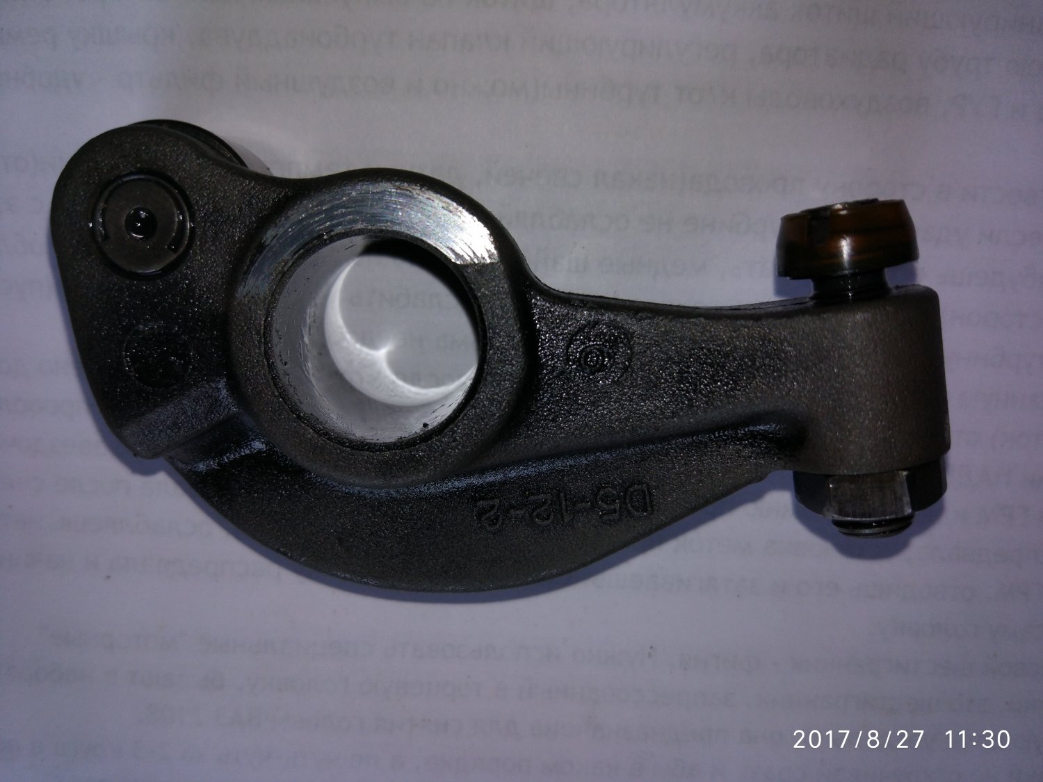

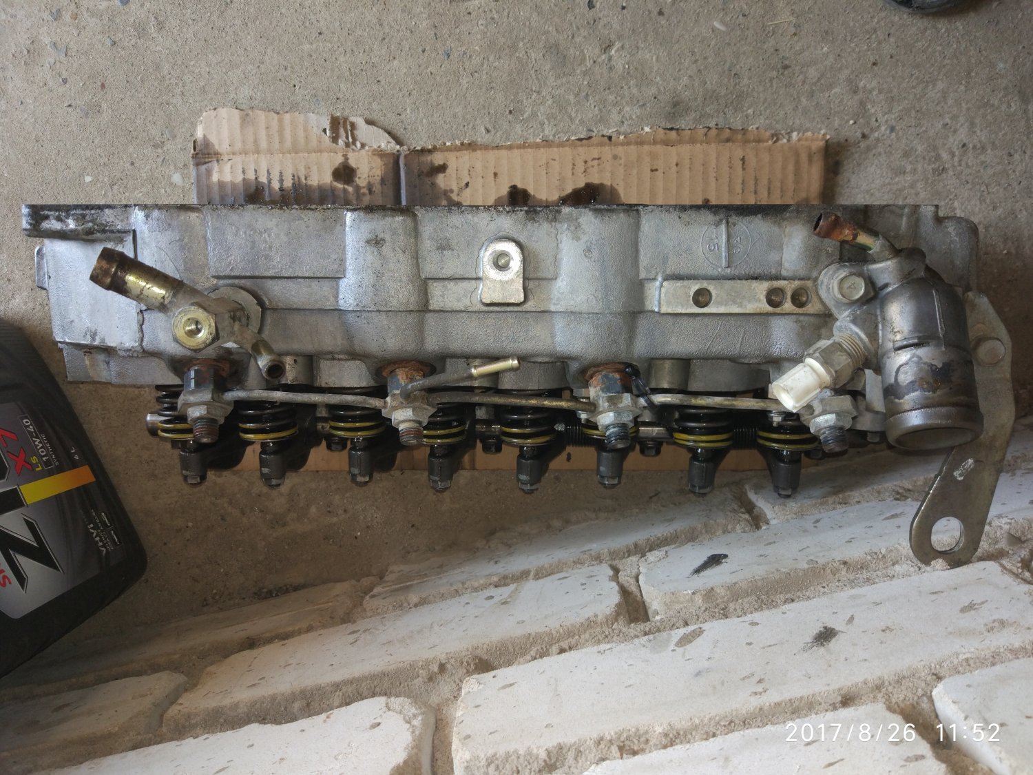

Еще раз посмотрел гбц внимательней и визуально клапана ниже плоскости гбц где-то на 1-2 мм (но она уже разобрана и все снято кроме клапанов)
Не судите строга первый раз у меня такая печаль с двигателем так что могу и что то недопонимать
Надеюсь на Вашу помощь :*VICTORY*:
Вот собственно и фото

гбц - 3.3 однозначно.
как то так

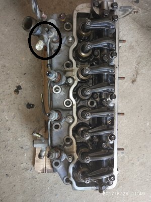

Подскажите номера этих датчиков, отмечены черным кругом, на паджеро спорт 1 с мех. ТНВД, в каталоге найти не могу
Сообщения: 20433
Благодарил (а): 101 раз
Поблагодарили: 1348 раз
Re: 4D56T- ГБЦ
это датчик кондея насколько я понял. но искать его нужно в другой теме :) http://pajero4x4.ru/bbs/phpBB2/viewtopi ... 8&t=162072
