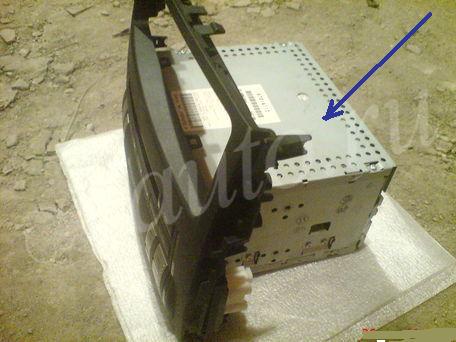

Предварительно изучив опыт форумчан, я закупился маделином, валиком, они объявил сверчкам войну
На моем авто что то жутко скрипело в области багажника. Как в итоге выяснилось скрипела ось третьего ряда сидений в месте крепления, так же скрипел замок двери, ну и гремели все пластиковые съемные детали. Крепления смазал, все детали снял и проклеил маделином. Смазал резиновые уплотнители задней двери.
Все скрипы и посторонние звуки пропали! Купил крепление для огнетушителя, пристроил его к панели справа скраю, на трех саморезах и скотче, держит четко. Купил сумку органайзер, с липучками снизу, пристроил в нее запас воды и мелочевку, теперь в багажнике ничего не валяется.

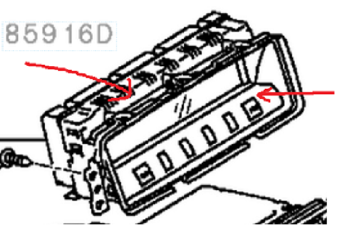

Вот Решил обновить темку.
За два года эксплуатации П4 выявилась следующая проблема: передняя панель, в месте где маршрутный компьютер и магнитола, начала скрипеть на кочках. Решил сам обработать антискрипной лентой, заранее прикупив ее и определив места скрипа, приступил к разборке панели. Когда все разобрал и вытащил маршрутный компьютер, понял, что дело бесполезное, т.к. пластик корпуса на маршрутном компьютере скрипит при малейшем нажатии на него. Обклеивать шумкой его нельзя, т.к. закроются вентиляционные отверстия, в итоге может перегореть. Целый час крутил вертел этот маршрутный компьеютер, так в голову ничего толкового не пришло, обклеил все трущиеся места анитискрипом и собрал все обратно. Естественно, работа практического эффекта не принесла. Снизу, на картинке, обозначил места скрипа пластика при малейшем надавливании рукой.
Парни, подскажите, кто нибудь сталкивался с такой проблемой, и как ее решили, скрипит надоело уже, зимой вообще наверное будет тяжко.

Так вроде у этого информационного дисплея передняя панель отстёгивается. Её и проклеивайте в местах контакта с корпусом дисплея. Или обратная сборка с силиконом, напр.

Re: Сделал шумку на Паджерик!
я разбирал все слои маршрутника
там их капец сколько
и все скрипят друг об друга страшно
я проклеивал все слои тонкой тесой

Так и я о чём)))) Сходил до авто, понажимал в место указанное))) Скрипит))) При движении авто не скрипит.

Так и подумал, что придется разбирать и проклеивать, одним часом не отделаешься..k0mar0ff писал(а):я разбирал все слои маршрутника

Значит еще все впереди, тьфу..тьфу..Lebed писал(а):Так и я о чём)))) Сходил до авто, понажимал в место указанное))) Скрипит))) При движении авто не скрипит.

Странно тогда почему у меня не скрепит я ведь намотал под 80 тыс по убитым дорогам РФ и передвигаюсь со скоростью 130-150 км.ч.
Вообще я думаю, что скрепит сама рамка которая вставляется в торпеду в местах крепления и решается наклейкой кусочков тряпочной изоленты или спец.материала на клипсы...

Эти места я уже проклеил, но проверю еще разок.liss1975 писал(а):Странно тогда почему у меня не скрепит я ведь намотал под 80 тыс по убитым дорогам РФ и передвигаюсь со скоростью 130-150 км.ч.![]()
