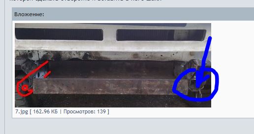

Можно высказаться? Не в тему темы правда, но по сути разговора :) вот в это отверстие в раме прекрасно входит лапа джека и несколько лет поднимает машину. С той стороны в бампере нарастил раму квадратами, прорезал штатный бампер и за нее тоже поднимаю все.
вот так сделано:

sohondo писал(а):Можно высказаться? Не в тему темы правда, но по сути разговора :) вот в это отверстие в раме прекрасно входит лапа джека и несколько лет поднимает машину. С той стороны в бампере нарастил раму квадратами, прорезал штатный бампер и за нее тоже поднимаю все.
вот так сделано:
касаемо кормы, рейка в запаску не упирается?

Упирается, но только под углом, поднимать не мешает

sohondo писал(а):Упирается, но только под углом, поднимать не мешает
И чо...рейка домкрата уперлась в запаску.... ну ппц,все погибли! Ну так и есть! :)

Поставил тоже лебедку в штатный бампер.
Резать и пилить ничего не пришлось. Швеллер 18. Снизу к нему приварен еще один 50х30.
Клюз закрываю полоской алюминия из леруа, держиться на двух саморезах.
Фото в альбоме
