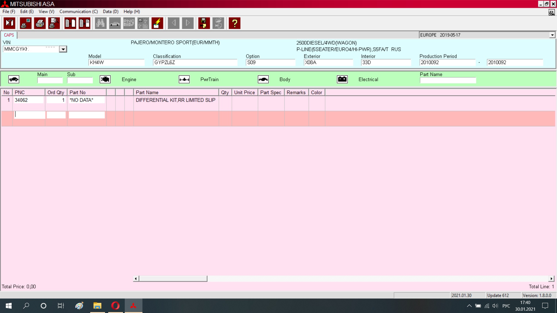

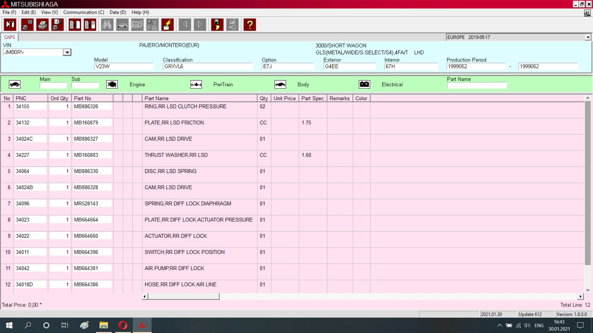

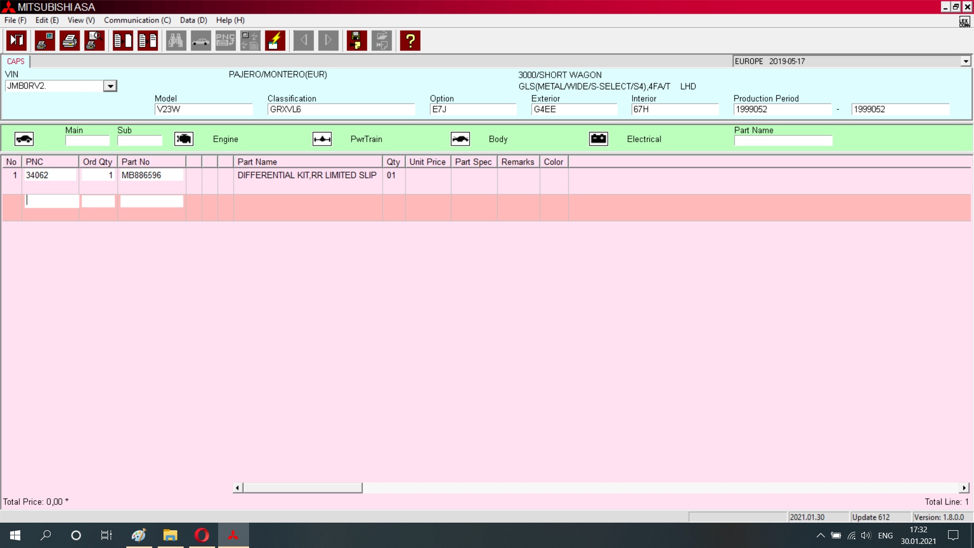

Сообщения: 57504
Поблагодарили: 4805 раз
Трансмиссия и ходовая часть Паджеро и иже с ними.
Жипер писал(а): В данном случае так и есть.
Даже разбирали это диф - нет там необходимых деталей для работы ЛСД дифа.
Тоесть ты утверждаешь что в каталоге вводят в заблуждение?
Вот что установлено на его бричку на заводе.
А вот как это выглядит на моей тачке, где нет LSD
