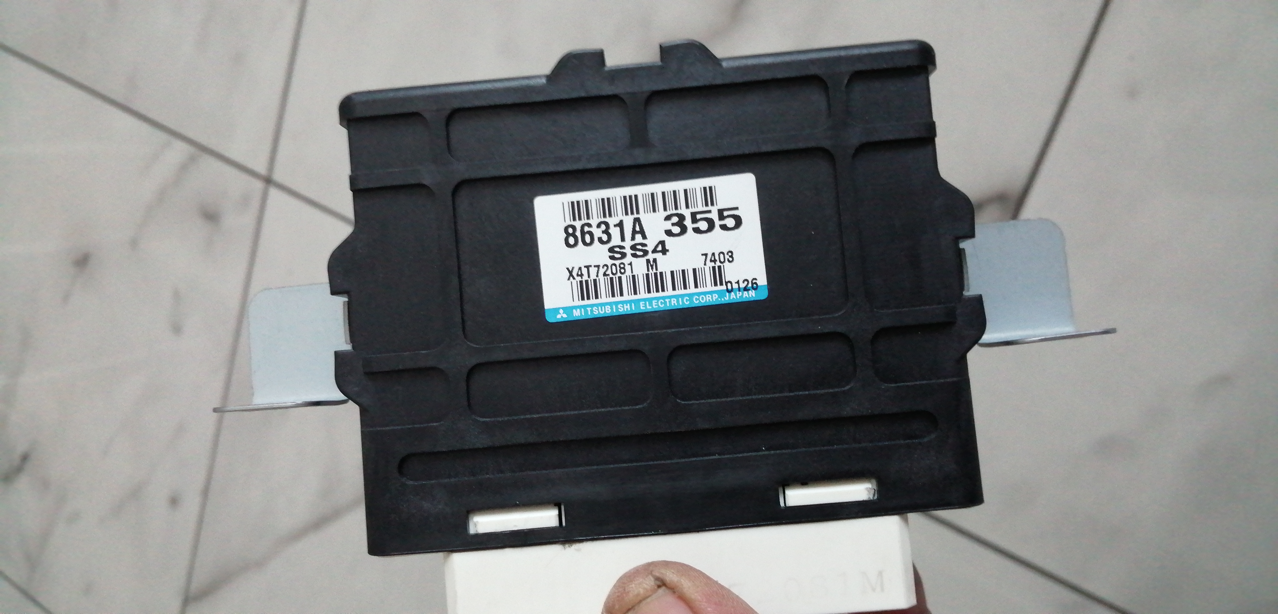

Нет конечно. Он не выходит из блока управления раздаткой(серый провол, разьем 41).провод от блока до соленоида звонится отлично. Раскопал диод. Соединение под блоком предохрагителей в моторном отсеке.

В любом случае заказал блок, на праздники должен прийти.

Да по ходу блок дал дуба.

Причина все таки была в блоке. Заменил-все гуд. Я в клубе сгоревших"вечных" блоков. Сколько времени убито. Ну и... С ним. Начинаем тушить лампу корректора фар. 🤣🤣🤣

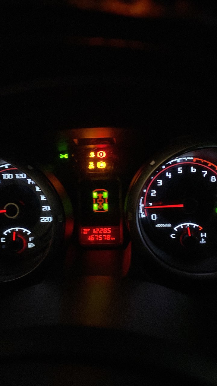

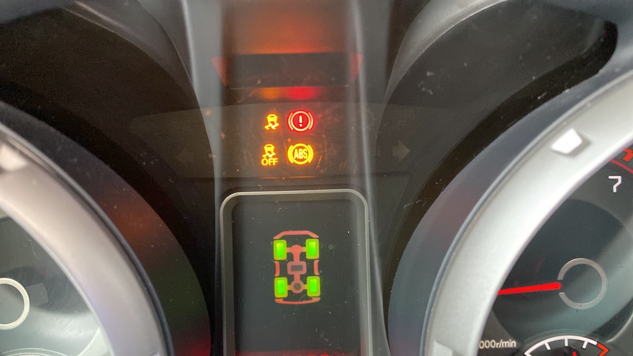

Всем привет. Мучаюсь уже месяца 3 наверное. проверили все лампочки . предохранители, поменяли даже датчик ускорения, поменяли жижу, прокачали, ничего не могут понять. началось всё как то совсем просто, по осени на трассе моргнула несколько раз лампа ручника, остановился. жижа вроде в норме(купил долил), долго не моргала. потом началась зима, слякоть и лампа стала помаргивать, ну подумал где то маленькое кз может, но потом случилась ёлка, лампа ручника моргала моргала и вдруг загорается все 4 лампы. В первый раз заглушил завёл всё погасло. утром всё повторилось.. ну и пошла езда по сервисам.. осталось записаться только к официалам :nezl6: ...Иногда утром завёл , всё горит и не гаснет, доехал до работы, через часик поехал, всё гаснет и может в пути загореться. всякие грязные мысли лезут в голову. Может кто сталкивался и знает причину.

Была 52 ошибка, не могли убрать, поменяли датчик ускорения, ошибка убралась, но сейчас и ошибки нет и лампы горят

А причём тут датчик ускорения, если ошибка по реле клапанов?
