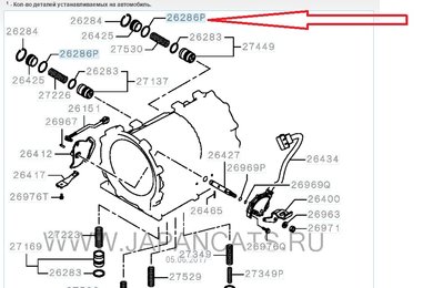

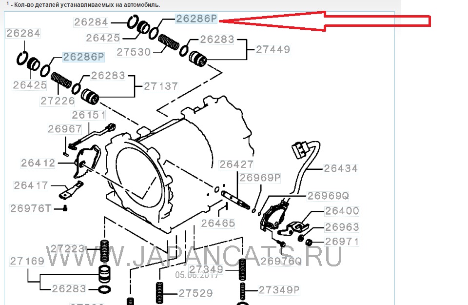

Сообщения: 57439
Благодарил (а): 1028 раз
Поблагодарили: 4787 раз
Re: Помогите информацией новичку! "вопрос-ответ"-III
Adel060 писал(а):Привет всем)) на Акпп уже 60ткм потеет сальник, озадачился вот теперь, может поменять?! Емлить что то специфическое, при замене его? Или просто стопорное кольцо снимаем и выковыриваем сальник?
Купите кольцо MD756675 и замените. Сложностей нет.
Только нужно все как следует очистить/промыть, чтоб грязи не напихать.
