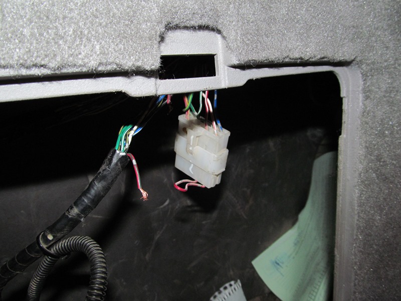

Наконец-то дошли руки подключить камеру заднего вида)
Для истории провод заднего хода у Pajero Sport имеет красно-зеленый (зелено-красный) цвет. Находится в жгуте проводов у задней левой арки.
Выглядит так:
провод фонаря заднего хода NMPS

Мерсик,поясни я смогу камеру заднего вида к этим жгутам подсоединить? и подрубить их к ГУ?
