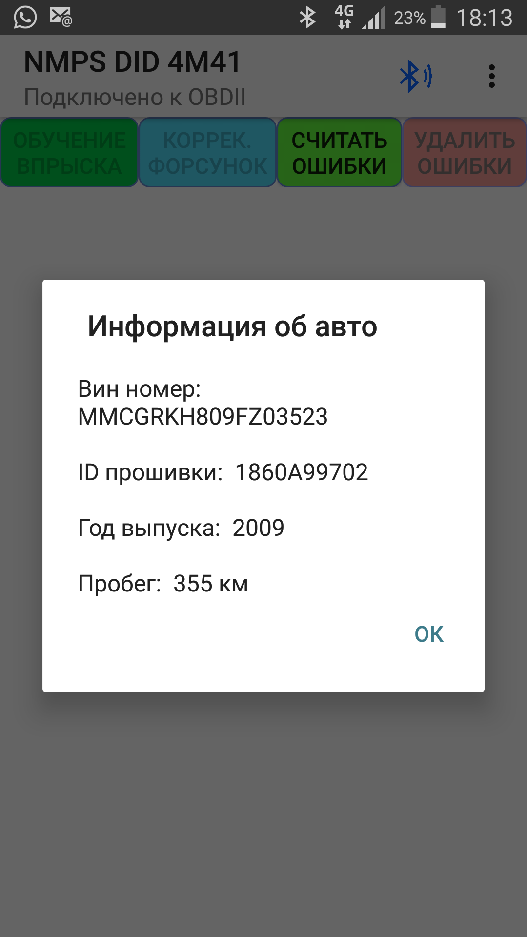

не правильно показывает пробег из эбу, 2009 год 3.2 автомат

DenisR,
по логу у вас в эбу двигателя такой пробег и прописан

cintakc писал(а): 14 мар 2019, 12:37 DenisR,
да я и сам вижу по логу, я так понимаю это:
64838: 2103
64838: 61 03 00 00 01 63
но реальный пробег 145 т. км., попробую глянуть через китайский ds150e? может для 3.2. другая команда? блок у меня не шитый, я единственный владелец.

да пробег: 61 03 00 00 01 63

DenisR писал(а): 14 мар 2019, 13:04блок у меня не шитый, я единственный владелец.
Шитый/не шитый не суть в этом вопросе. Пробег в EEPROM

DenisR писал(а): 14 мар 2019, 14:56 ну а по моей проблеме? почему не считается\ не пишется пробег в еепром?
Я вот не ковырял 3,2 подробно, вполне вероятно, что у тебя пробег в другом месте бинарника или вообще нет, как в первых круглых Эльках.
У тебя МУТ3 показывает пробег? Ну или китаец 150-й?
