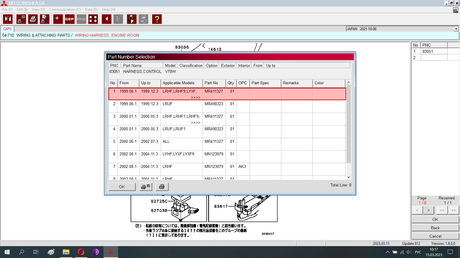

Номер запчасти MR411327, MR 490323
Номер по каталогу Mitsubishi 83051
Меня вообще интересует, подойдёт ли проводка которая идёт под левым крылом и в входит в салон в большую колодку на левом руле.
На хондах например не подходит, по этому когда мне сказали, что они одинаковые по идее, я решил всё-таки уточнить у гуру ::-[:

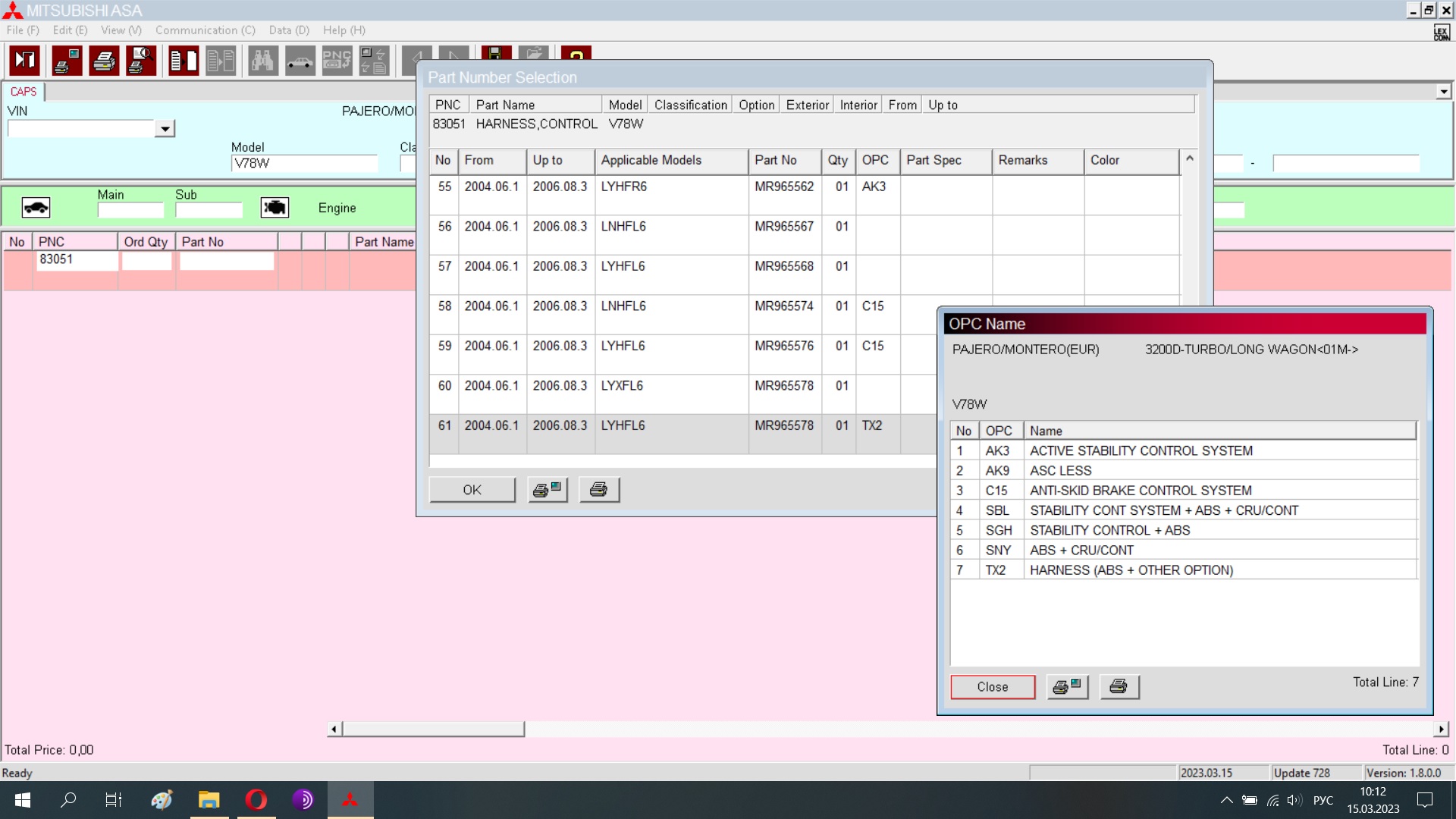

83051 это просто номер детали на картинке.
С самой проводкой всё гораздо сложнее.
На европу 60 номеров, 9 вариаций комплектаций.
Япония же попроще (номера MR411327, MR 490323 с чистокровных прулей), но опять же, на левый руль не встанет

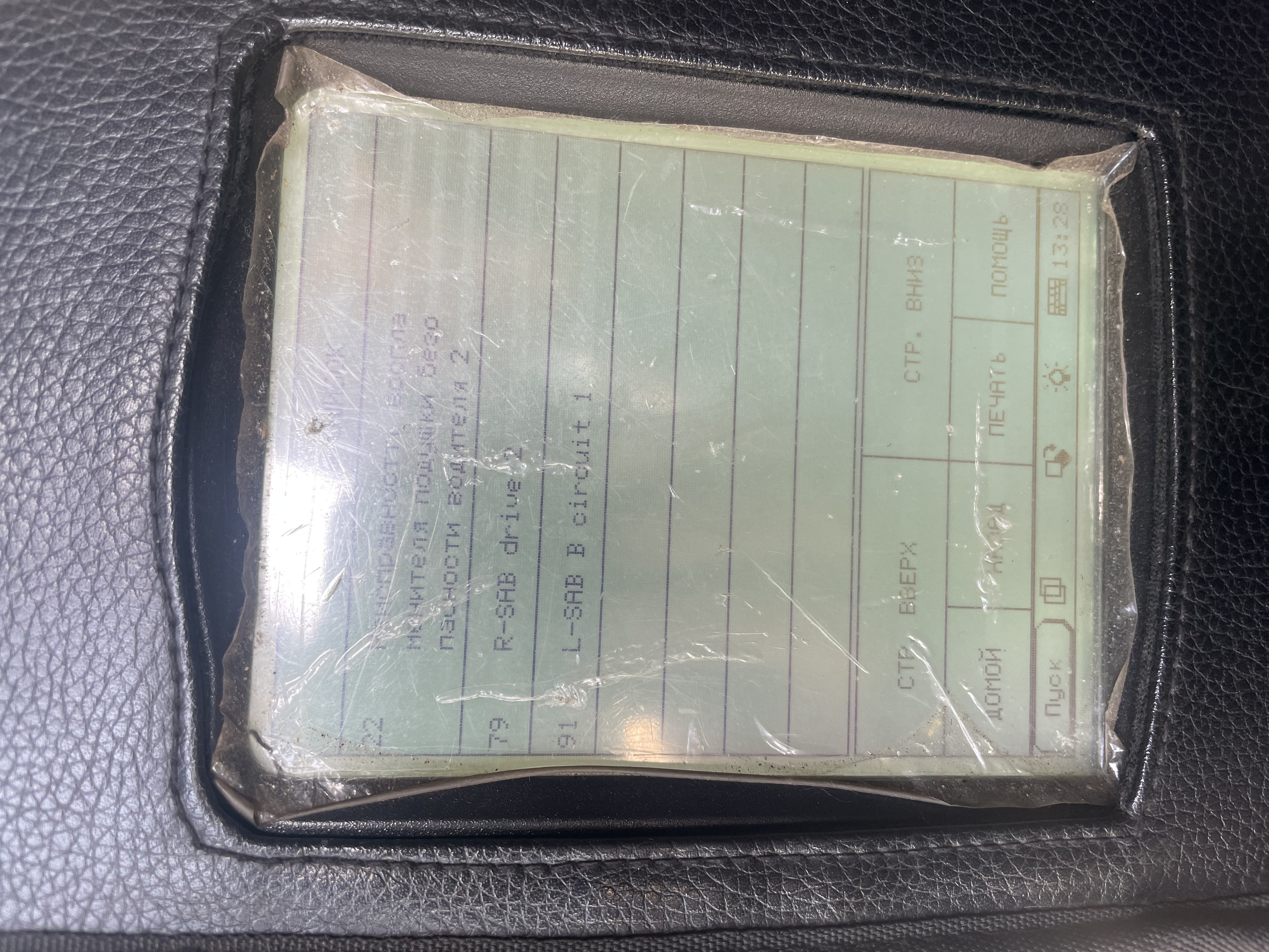

Pajero 3 2001г

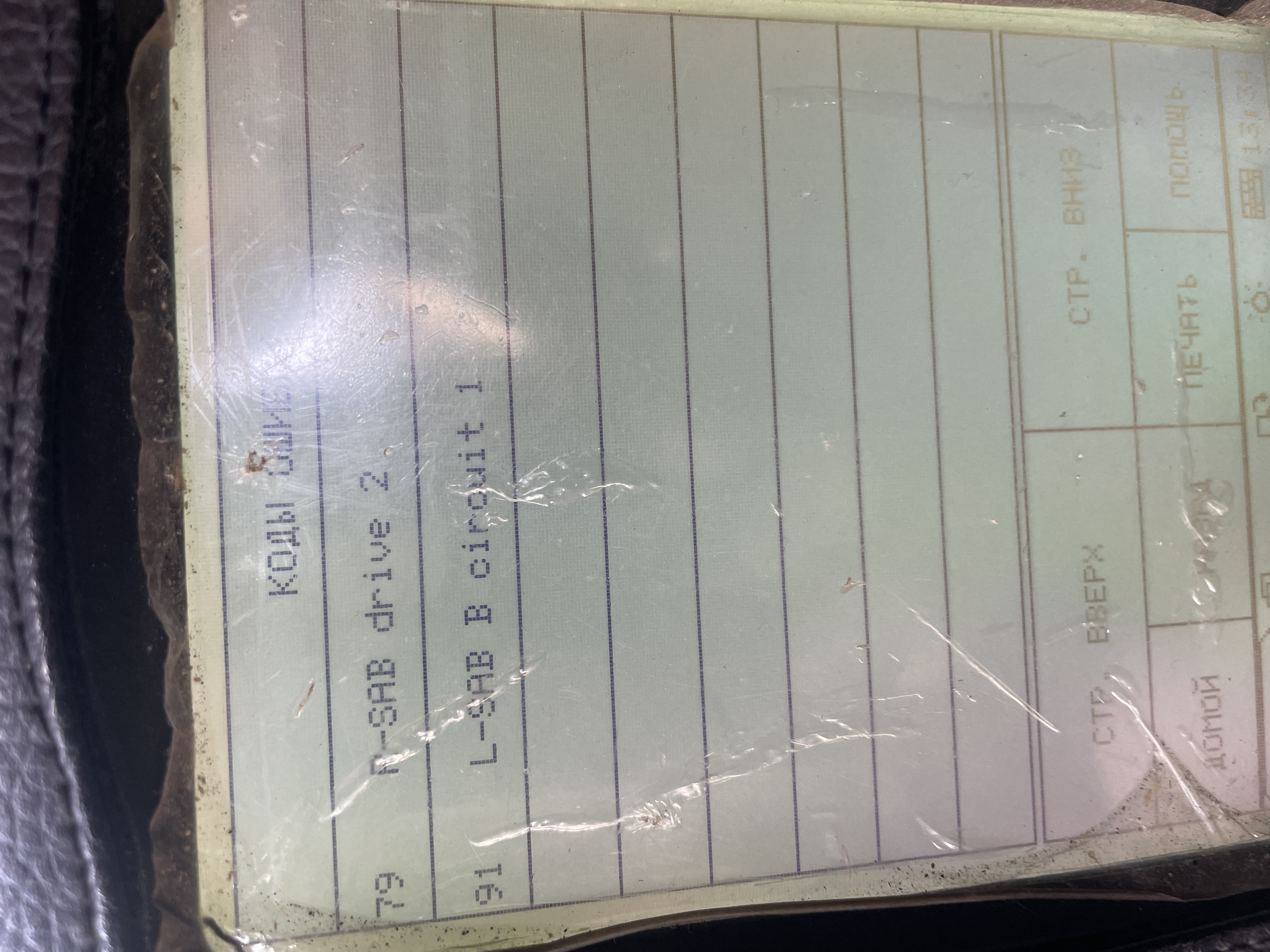

Давно горит лампа srs
Заехал на диагностику
После сброса ошибок, 79 и 91 остались и srs не тухнет.
Как их расшифровать?
Toya 33mt, lift +2
Сообщения: 57505
Поблагодарили: 4806 раз
Отвечу на вопросы по автоэлектрике
Dolf945 писал(а): Pajero 3 2001г
Проверяйте датчик бокового удара слева 79-я ошибка.
91-я сама должна стереться

Откуда: Калининград
Сообщение Dolf945 »
79 r-sab drive 2.
это датчик удара справа или слева?
Toya 33mt, lift +2
Сообщения: 57505
Я же написал: Слева.
Сообщение Dolf945 »
А как его проверить?
Toya 33mt, lift +2
Dolf945
Сообщения: 74
Зарегистрирован: 10 июн 2014, 01:55
Двигатель:: 4m41
Мой автомобиль(и):: Pajero 3 2002г
Откуда: Калининград
Сообщение Dolf945 »

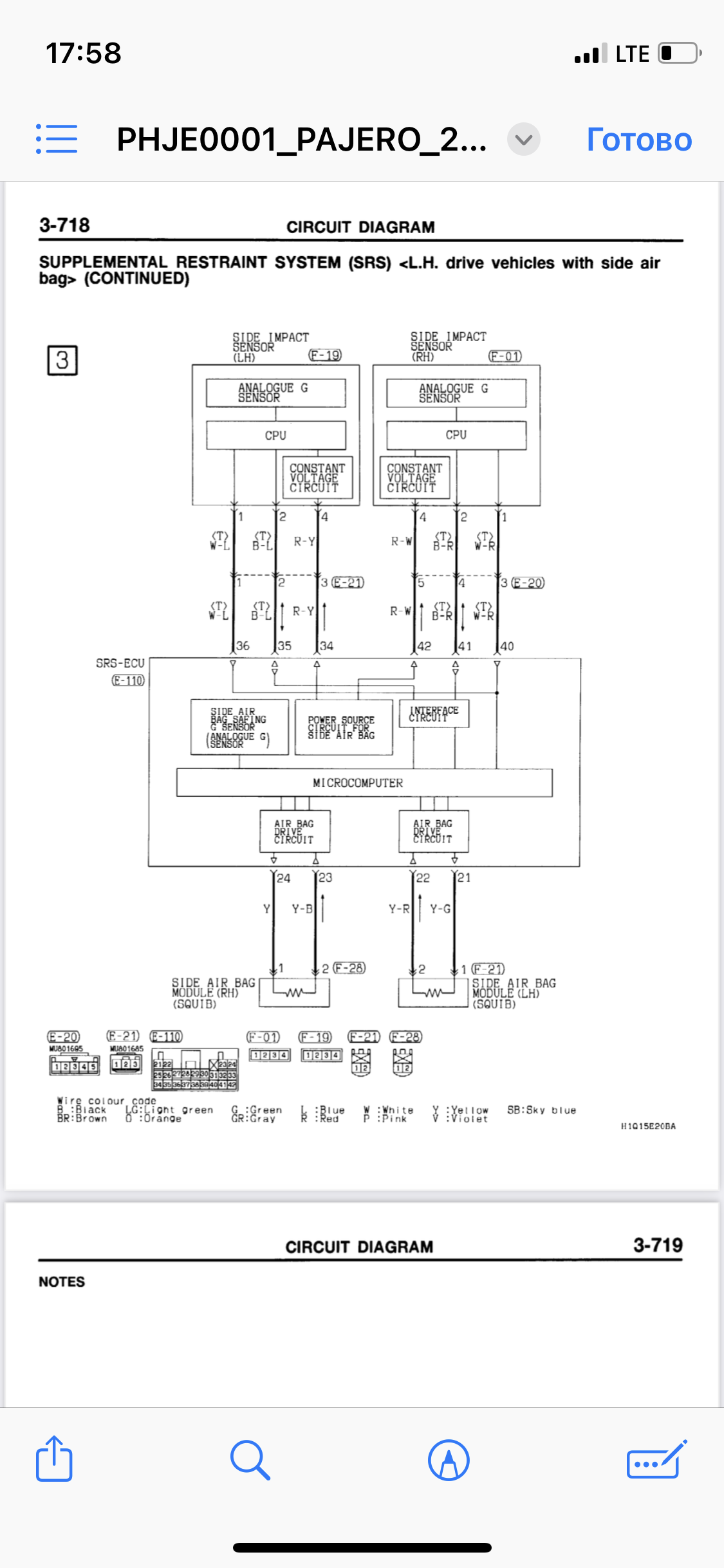

Схема есть
Toya 33mt, lift +2
Сообщения: 57505
Прозваниваете проводку, меняете датчик.
