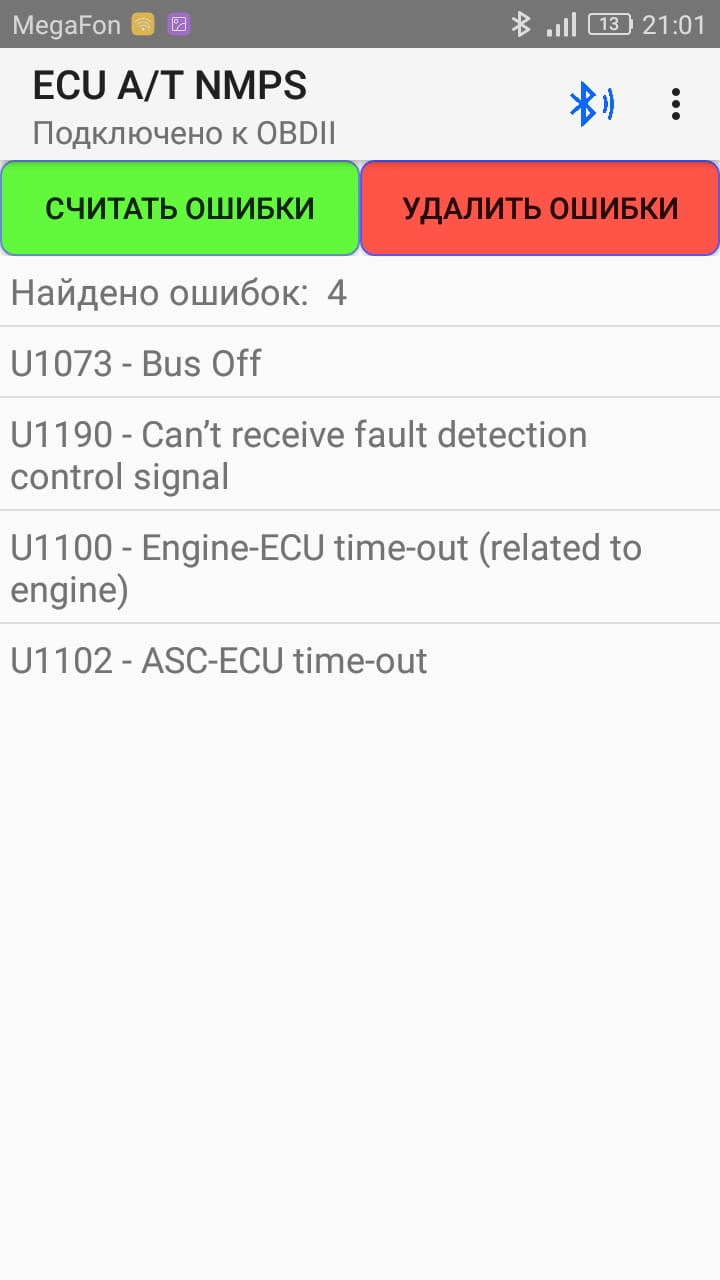

plar
Сообщения: 291
Зарегистрирован: 04 апр 2013, 19:33
Мой автомобиль(и):: newMPS
Благодарил (а): 17 раз
Поблагодарили: 15 раз
Re: ELM 327
Сообщение plar »
Подскажите, что это за ошибки? NMPS Diag видит одни ошибки, а Torque другую ошибку.
На автомобиле горит check engine, скорости переключаться стали на больших оборотах и больших скоростях

Re: ELM 327
Сообщение Napic »
plar писал(а): 16 мар 2019, 22:25 Подскажите, что это за ошибки? NMPS Diag видит одни ошибки, а Torque другую ошибку.
Что-то с кан-шиной. Блок АКПП не видит двигатель.

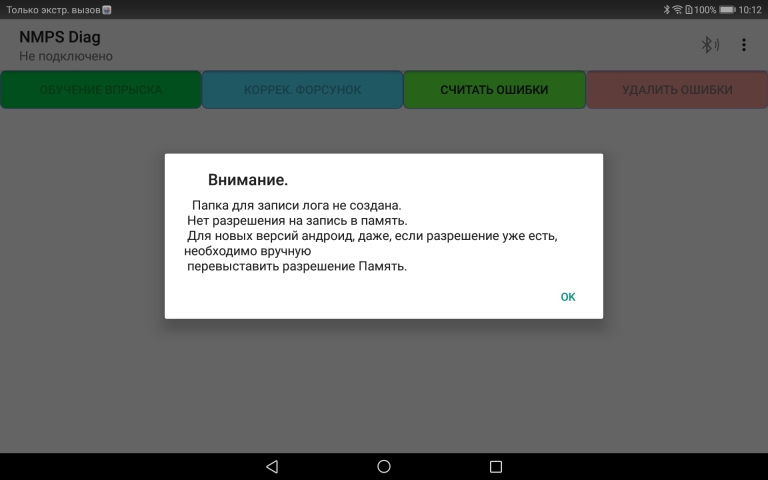

Re: ELM 327
Сообщение Napic »
Lik-uz писал(а): 17 мар 2019, 01:06 Парни, всем доброго времени суток. Разработчикам огромное спасибо. NMPS Diag скачал, а создать папку не могу. Прошу помочь рекомендацией как создать папку. Андроид 8.0.0, rut прав нет
Это программа из плеймаркета так себя ведёт?
Сообщения: 57490
Поблагодарили: 4803 раза
Re: ELM 327
В программе снять/поставить галку, не зависимо от её состояния.
И разрешить программе доступ к памяти.
В моём случае помогло выполнение рекомендации самой проги - в настройке прав сначала отключить доступ к файлам, потом включить обратно и перезапустить прогу.
Pajero Sport II 2012 4D56 АКПП - Нафаня

Re: ELM 327
Сообщение Lik-uz »
[/quote]
Спасибо всем) вылечилось через снять/поставить галку. Изначально галка была активна, что меня и смутило

Re: ELM 327
Сообщение cintakc »
Lik-uz писал(а): 17 мар 2019, 09:09 Спасибо всем) вылечилось через снять/поставить галку. Изначально галка была активна, что меня и смутило
я уже писал, что начиная с версии андроида 8.0.0, сделано так, что для борьбы с несанкционированным доступом записи в память, отдается приоритет ручному разрешению записи в память
кстати в программе NMPS Diag при первом ее запуске должно показываться предупреждение, что папка для записи логов не создана и нужно вручную пере выставить разрешение, даже, если оно уже выставлено программой

Re: ELM 327
Сообщение side2k »
cintakc писал(а): 17 мар 2019, 10:17 [
У меня при каждом показывалось.
