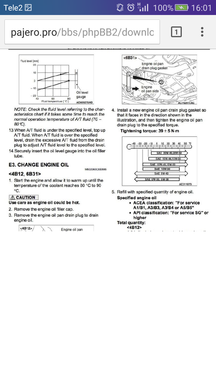

Вот что нашел. 70-80 градусов

Это для проверки уровня.
Диапазон именно рабочей температуры, значительно шире.
