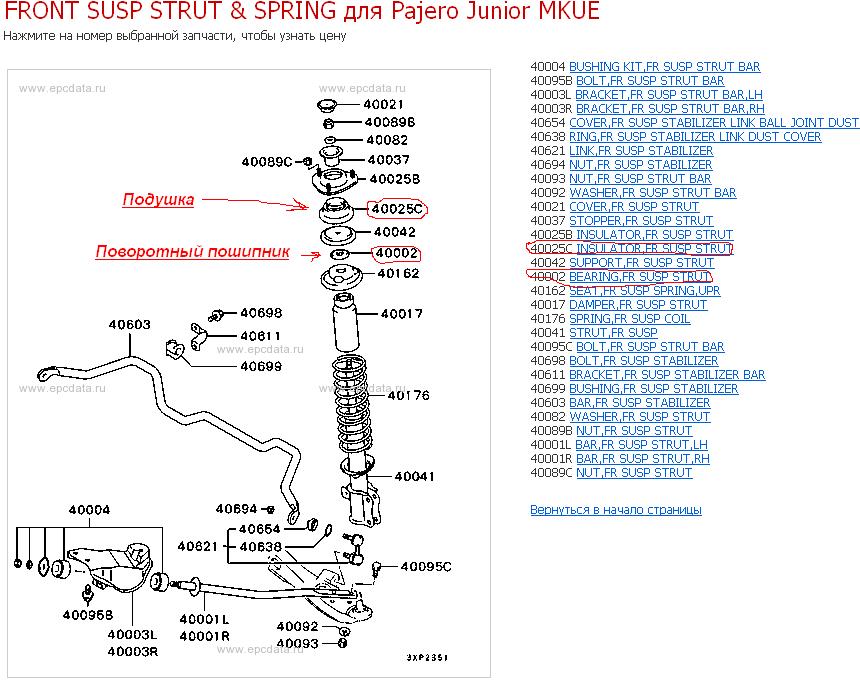

Eugeen писал(а):Заехал сегодня на сервис по ходовке, узнать как устранить развал, думал стойка гнутая после ДТП,- они посмотрели, подёргали, приподняли передок и выяснили что стойка в порядке, а вот "поворотной подушке" хана которая вверху стойки. Предложили 2 варианта,- либо искать такую и лучше две сразу, либо они опрессуют старую, но стук появится на асфальтных трещинах. Хотел порыскать в тырнете для наглядности что мне искать, но не нашёл, в каталоге и букваре тоже непонятно. Может кто даст чёткое определение как правильно называется и как выглядит?
Называется опора стойки
Сама резинка и опора с просаженной резинкой есть на этой странице, фото в начале и конце страницы.
Вот еще опора в разобранном виде
Pajero JR 1997г. 5МКПП

Собственно подушка там разборная и нужна только резинка,но она сама не поворотная а поворотным там является маленький плоский пластмассовый подшипничек

Вот спасибо! только поясните ещё,- мне две детали искать надо? а то термин слесарей " поворотная подушка" как-то не совсем понимаю.

Eugeen писал(а):Вот спасибо! только поясните ещё,- мне две детали искать надо? а то термин слесарей " поворотная подушка" как-то не совсем понимаю.
Ну Eugeen вроде уж все тебе преподнесли :)
Тебе нужна резинка-подушка 40025с и возможно подшипник пластмассовый(зависит от его состояния). Gameszzz все красненьким обвел.
Если контрактные-б\у, то "опору стойки" в сборе искать.
japancar.ru-опора стойки

Я заказывал пыльник,подшипник и подушку. Потому как от руки поднимал шток вместе с гайкой на 1-2 см.
По факту оказалась разбита только большая резинка и она отличалась от оригинала и нормально не обжималась втулкой 40037 между верхней чашкой 40025B и шайбой 40042. А родную пришлось ещё и обжимать.
На последних двух деталях была глубокая ржавчина,которая жрала резину. Зачистил турбинкой с жёсткой щёткой и покрасил хорошей краской. Резинки перед монтажом намазал графитом.
Правда после того как получил запчасти обнаружил что верхний виток на левой пружине отгнил и обломился,а на правой уже почти отгнил. Пришлось ещё и пружины брать. Взял уже не помню какие ,то ли NHK,то ли OBK. Полагал,что теперь и машина чуть поднимется,но походу чуда не произошло. Да к тому же ещё и кажется что с ними стойки "пробивает"

Да что я не понятливый что-ли? С седьмого раза всё доходит :) В общем у меня тоже когда в подвешенном состоянии колесо поднимаешь, то винт в чашке ходит на 1-2 см, походу надо разбирать и смотреть причину.

Если ходит вверх,то скорее всего именно эти самые резинки-подушки.

Смело заказывай резинки, это они. Больше там не из-за чего такому люфту появиться.
Кстати, как вариант, можно приколхозить опоры от ИО. Я в воскр крутил-вертел родные и ИОшные, но было слишком жарко поэтому пока что забил и поставил родные.
