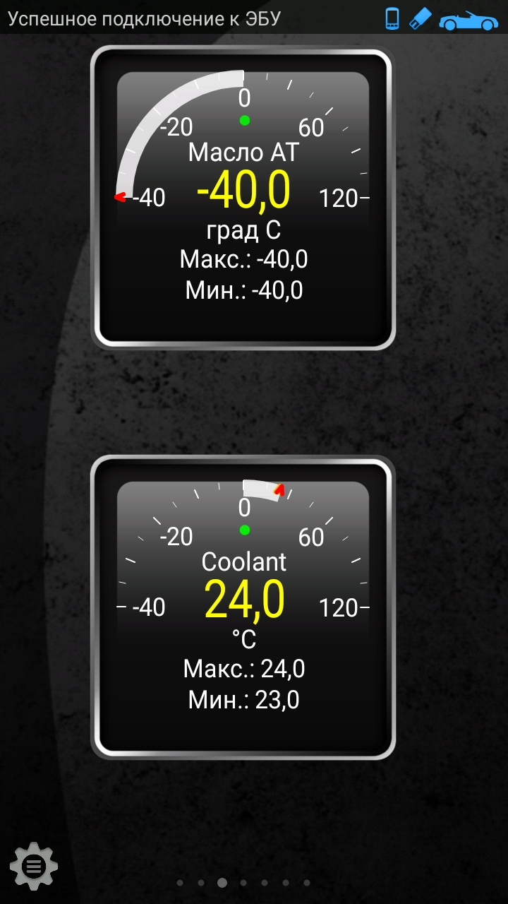

Парни, подскажите набор пидов для L200 с 4PDA актуальный? Скачать я его скачал, в Torque добавил, подгрузил. А темп в коробке показывает -40
Pajero Sport 2011 год, прошивка +100500, ничего не отключал

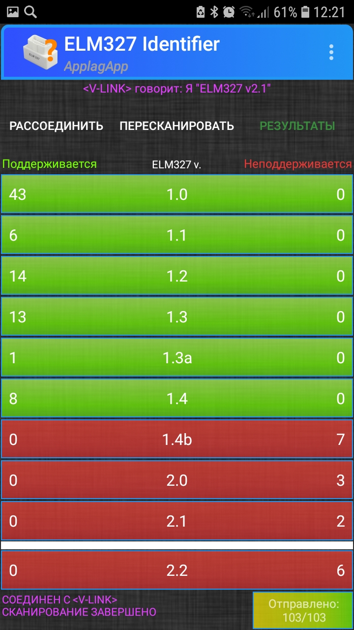

Саму елм ку проверил, вот скрин

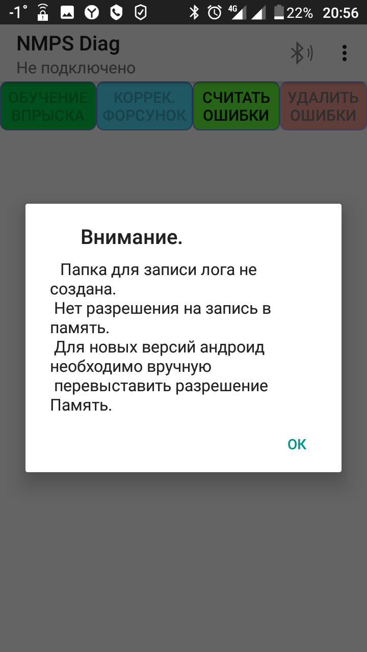

кстати в программе NMPS Diag при первом ее запуске должно показываться предупреждение
У меня при каждом показывалось.
так это хорошо, что при каждом запуске, иногда только при первом
нужно было пере выставить разрешение, раз предлагало это сделать

Lik-uz писал(а): 17 мар 2019, 11:32 Парни, подскажите набор пидов для L200 с 4PDA актуальный? Скачать я его скачал, в Torque добавил, подгрузил. А темп в коробке показывает -40
для L200 и NMPS2 разные пиды температуры A/T

Можете сказать, что нужно указать в формуле? Остальные пиды подходя для NMPS? Заранее благодарю

Код: Выделить всё
"NMPS 4D56 Датчик температуры масла АКПП","A/T temp","2102","F-40","-40","215","град C","7E1","1092",""
остальные должны совпадать

Благодарю, поправил и все заработало.. только потом увидел, что с списке есть L200/NMPS температурадатчика АТ

Добрый день. Где мне добавить, перевыставить разрешение в памяти для логов? И сколько времени занимает обучение форсунок?

александр2007, зависит от версии андроида
настройки телефона - приложения - разрешение - память

С первым вопросом разобрался. Спасибо. А на второй вопрос про обучение форсунок, сколько времени занимает обучение?
