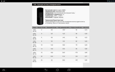

Был проездом в Санкт-Петербурге и наткнулся вот на такую фирму занимающую гидравликой, может кому нибудь пригодится.

Re: Доп. радиатор, термостат и прочее охлаждение АКПП
а какой артикул к нам подходит по диаметру?
я так понял какой-то из этих 2-х
Код
1436-00-08 Внутр. ∅ мм. 8 Внешний ∅ мм 9,5
1436-00-10 Внутр. ∅ мм. 10 Внешний ∅ мм 12,0
