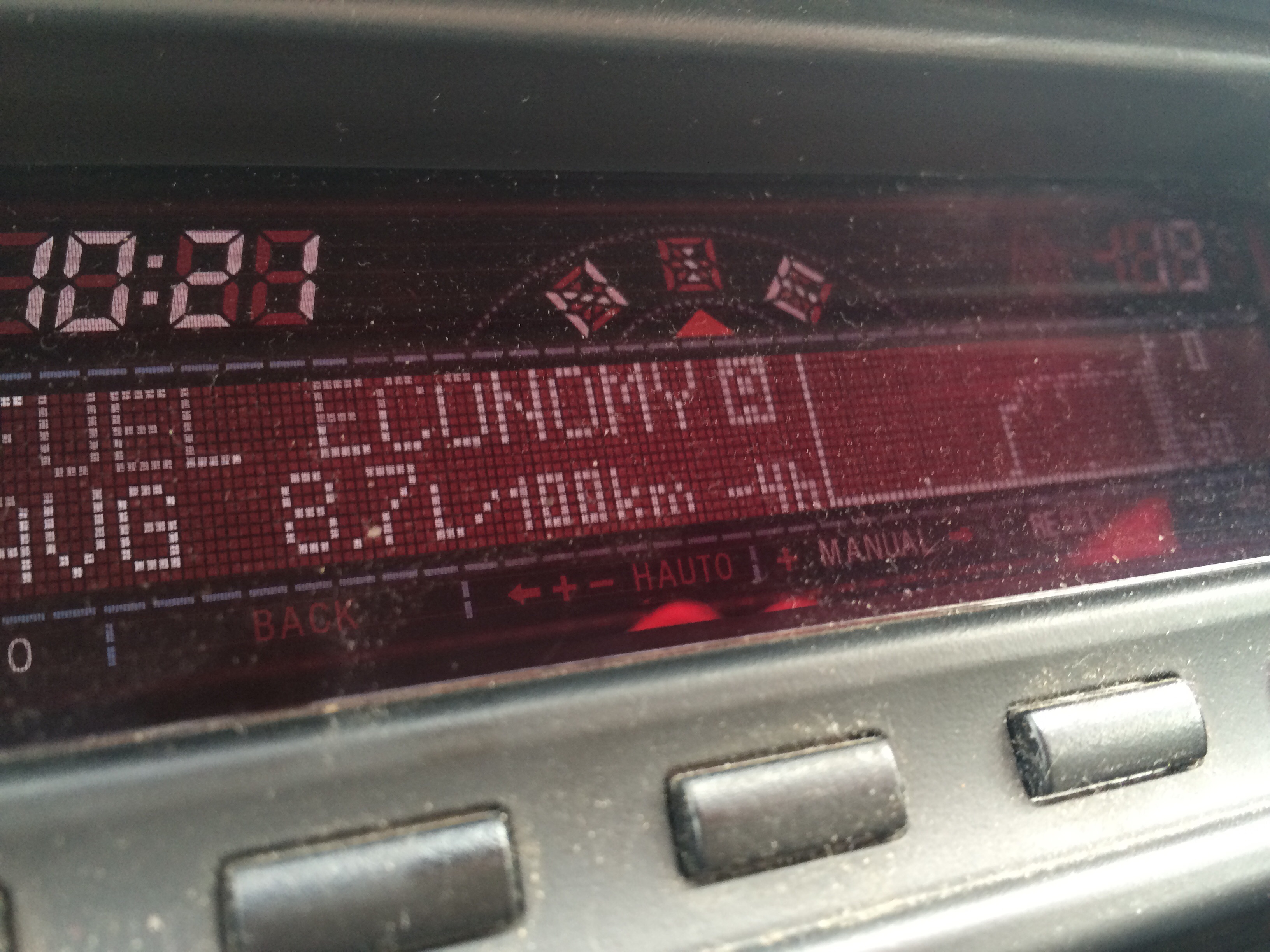

Re: прошивка 4d56

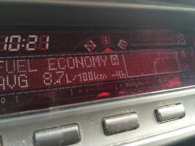

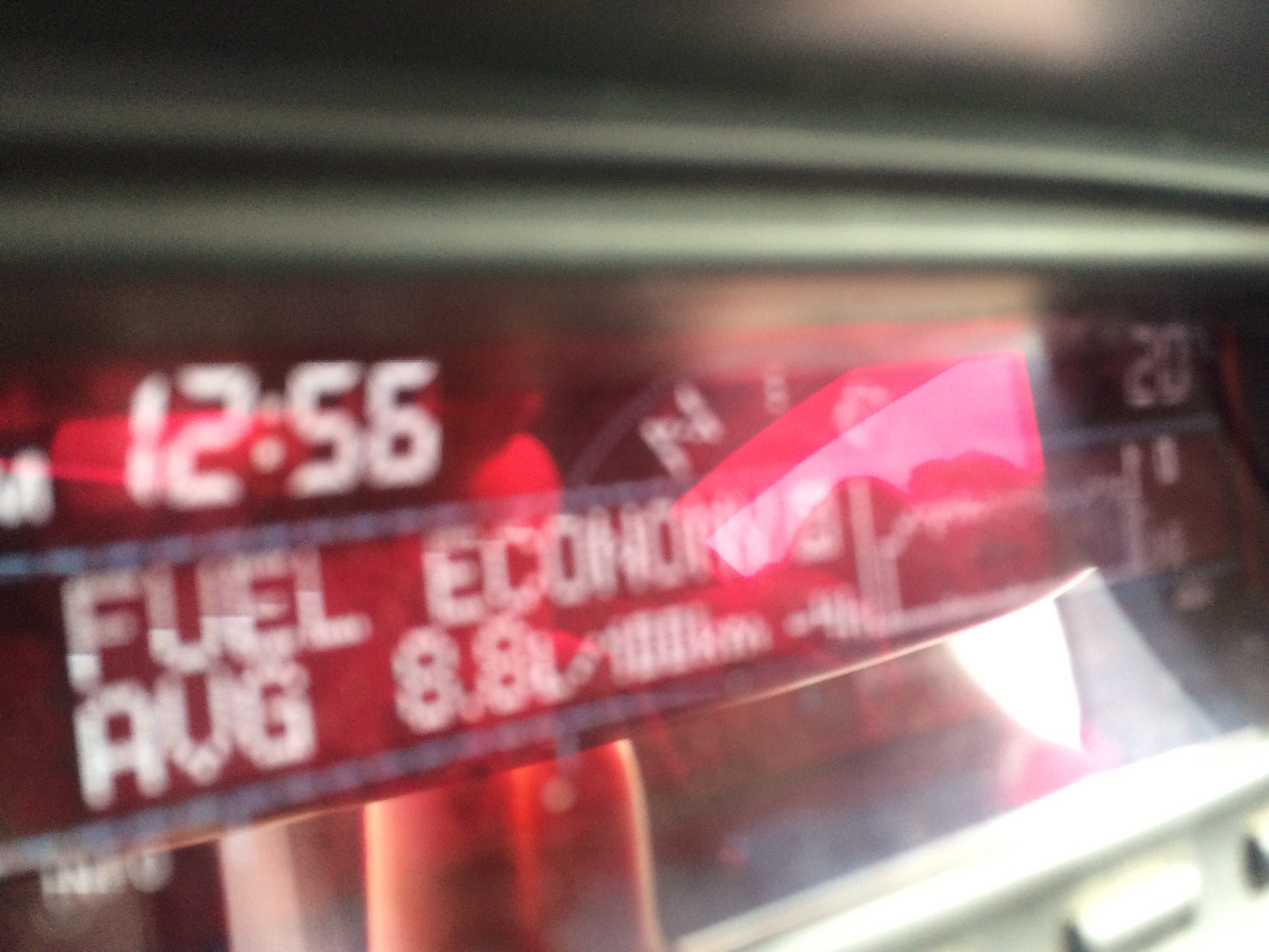

Черный дым при резком газе - это нормально и у меня он тоже присутствует.
Хотя могу его регулировать по вкусу.
Если черный дым при равномерное движении по трассе или при не резком ускорении - это не нормально. По дороге встречал таких спортов.
Сейчас нахожусь на беле в Хакасии.
Ехал из кемерово на круизе. Скорость по мультику 101 км/ч. Я же в отпуске. Никуда не тороплюсь.
Сопки проезжал на педали.
Удивлен расходом топлива.
Сперва БК показывал 8.6 потом 8.5, в самой Хакассии показывал 9.0...9.1
На заправке в самой Шира влил по срез и посчитал реальный расход.
Оказалось 8.8! Я реально в шоке.
Я правда не знаю почему стало на литр меньше есть по трассе.
Специально топливо не экономил. Ехал как обычно. Не ожидал что так будет. Приятно удивлен.

Re: прошивка 4d56
С горы ехал.
В Астрахань когда едешь всегда вниз,по-течению Волги расход меньше.

Согласен.kor.den74 писал(а):С горы ехал.
И ветер в паруса попутный дул
Вот обратно надо померять...будет больше.
