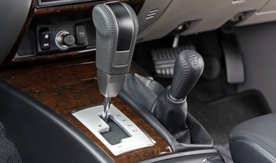

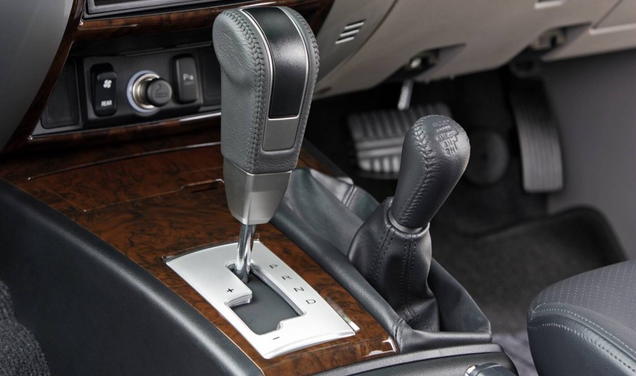

парктроники двумя кнопками включаются? в моей комплектации их нет, но я почему-то всегда думал, что парктроники активируются, когда селектор в положении RStork писал(а): Это парктроники задние, а вовсе не вот это вот всё.
Pajero Sport II 2015 г.в., Intense AT, Дрыгатель 6B31 3.0, Синий

Ок, задний кондиционер и таки парктроник, да.krandv писал(а):парктроники двумя кнопками включаются? в моей комплектации их нет, но я почему-то всегда думал, что парктроники активируются, когда селектор в положении RStork писал(а): Это парктроники задние, а вовсе не вот это вот всё.

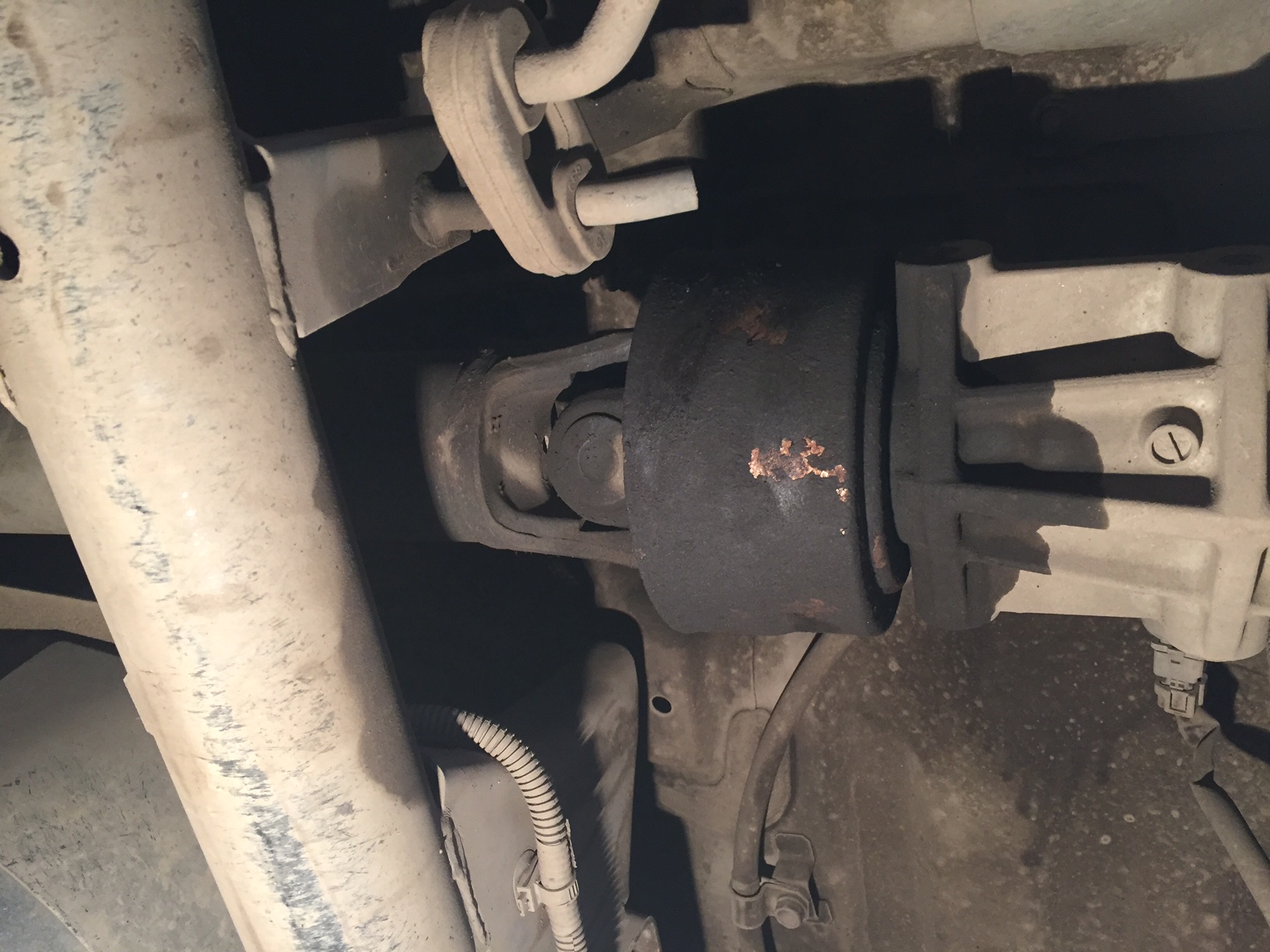

Всем доброго!
Увидел вот такое запотевание в месте соединения кардана с раздаткой.
Масло на ощупь подсохшее, свежего не увидел.
В чем может быть причина такого запотевания, и нужно ли что-то делать немедленно?
Спасибо.
Спасибо.

есть ли сапун в раздатке? его состояние?
а что делать - помыть "пот" и периодически поглядывать: нет ли каплепадения. а запотевание если его столько набежало за два года - мелочь

Спасибо. Нет, сапун не делал.юрий юрикович писал(а):есть ли сапун в раздатке? его состояние?
Помою, буду смотреть дальше.
