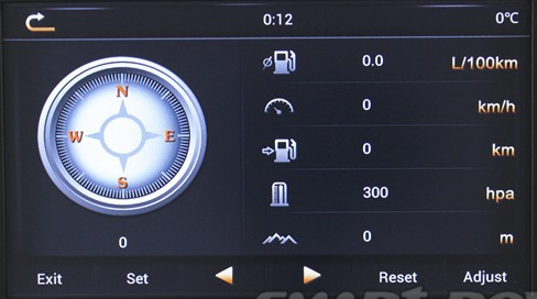

Еще вопрос есть к форумчанам.Как этот компас оживить?Он у меня раньше не работал и сейчас не работает.Компас от НМПС установлен и подключен.Может последовательность нажимания чего-либо не та?Help!

Откалибруйте его так же как делали это на штатном бк.Old Pyu писал(а):Еще вопрос есть к форумчанам.Как этот компас оживить?Он у меня раньше не работал и сейчас не работает.Компас от НМПС установлен и подключен.Может последовательность нажимания чего-либо не та?Help!

Я бы с радостью,но не знаю как.Жму АДЖУСТ и нарезаю круги-безрезультатно,СЕТ-аналогично.Что давить нужно не знаю.softaa писал(а): Откалибруйте его так же как делали это на штатном бк.

У меня была такая фигня, так же не было изображения стрелки, просто не доткнули разъем компаса на головном.Old Pyu писал(а):Я бы с радостью,но не знаю как.Жму АДЖУСТ и нарезаю круги-безрезультатно,СЕТ-аналогично.Что давить нужно не знаю.softaa писал(а): Откалибруйте его так же как делали это на штатном бк.
Калибровать было бесполезно.
Как только решили вопрос с разъемом, сразу появилась возможность откалибровать.

Под компасом жми на кнопки,я уже точно не помню на какую,но загорится на дисплее типа калибровка слово на английском,зарание найди площадку
