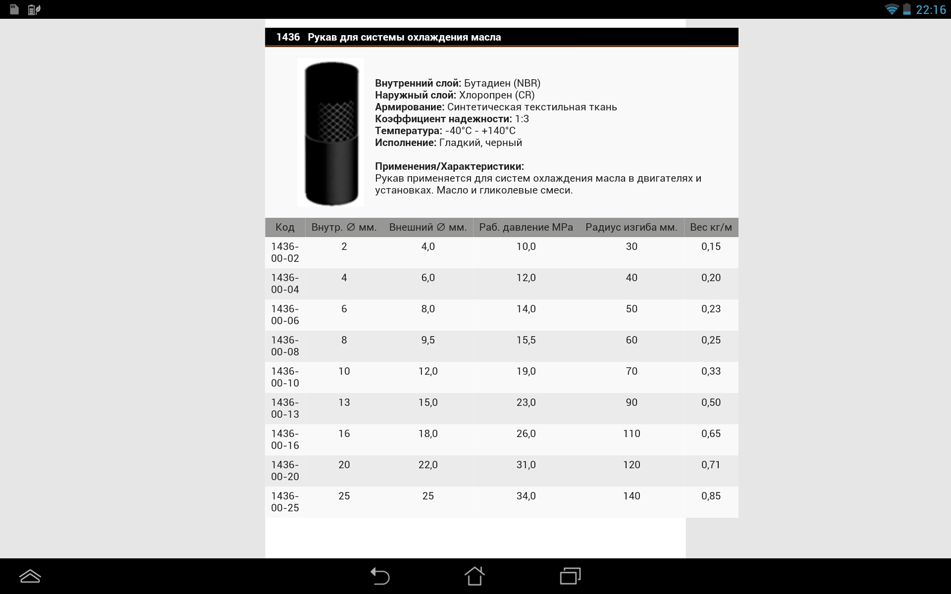

а какой артикул к нам подходит по диаметру?
я так понял какой-то из этих 2-х
Код
1436-00-08 Внутр. ∅ мм. 8 Внешний ∅ мм 9,5
1436-00-10 Внутр. ∅ мм. 10 Внешний ∅ мм 12,0

причем тут 12 мм, я дал 2 артикула с внутренним диаметром 8 и 10 мм, в отчете SKS нет размеров, есть тольк часть артикула 1436

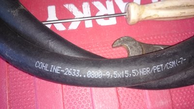

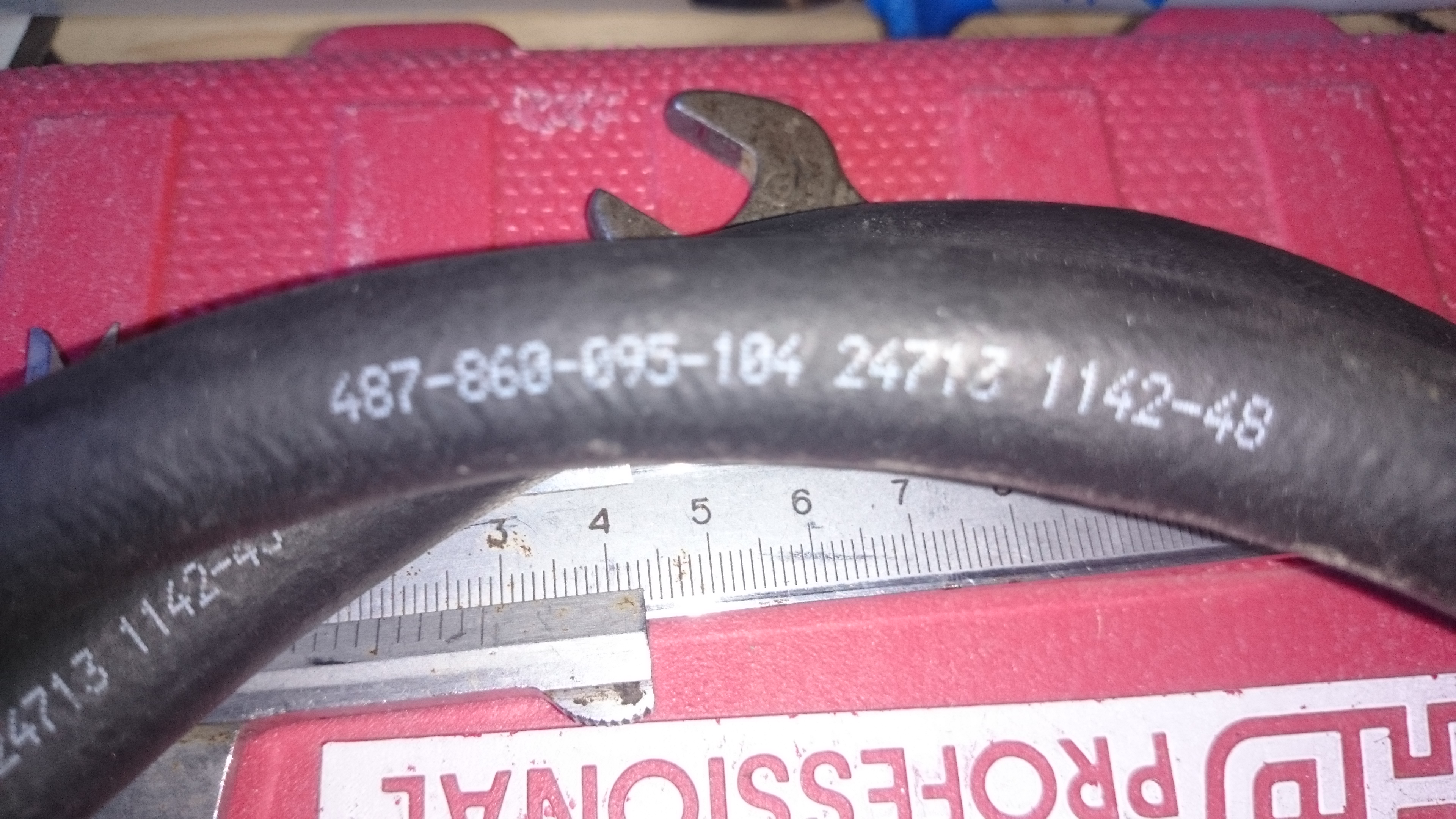

Я действительно покупал в Гидросканд шланг с артикулом 1436. Приехал с трубкой от радиатора П3 и при мне его попробовали натянуть. Залезал очень туго. Поэтому я отказался от первоначальной затеи подцепится прямо на магистраль из коробки, т.к. без подъемника это сделать не реально. Подцепился в разрыв на том узле из шлангов, что расположен с обратной стороны основного радиатора. Основная трудность была натянуть шланг на штуцер, но смазанный немного маслом он в принципе налез. Второй соединил самодельным штуцером сделанным из оригинальной трубки, что мне досталась с радиатором от П3.
Вот фото шланга,но там нет нифига этого каталожного номера, но есть какие-то другие артикулы и размеры.

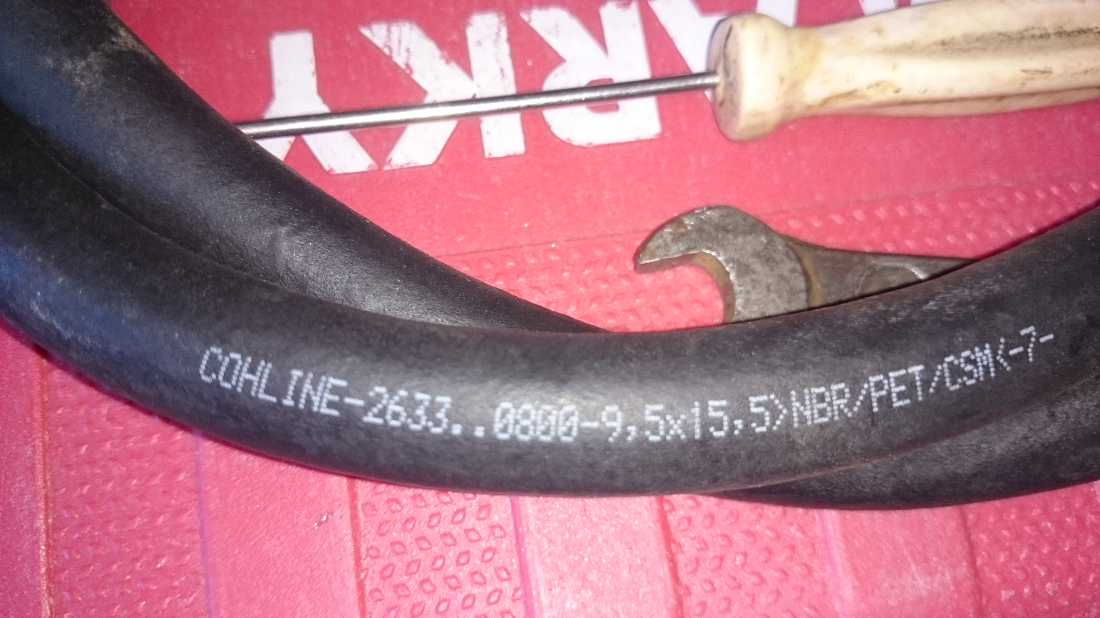

ну так на фото ясно видно что это шланг фирмы cohline, а не гидросканд, по каталогу он от -40 до +125 градусов

Охренеть! :=-O: Они меня обманули с...ки! А я ведь денег за него отвалил что-то по 900 р. за 1 м.!

После этого сообщения в голове летали непонятные думки...полез в свои сообщения... В HYDROSCAND мне тоже предлагали cohline-2633, но никак не HYDROSCAND. Беру свои слова обратно по поводу внутреннего диаметра HYDROSCAND. Это что же получается, в Тюменской области под вывеской HYDROSCAND продают COHLINE ???

В общем сплошные обманщики. Я ведь специально искал представителей Гидросканд и был полностью уверен, что купил именно этот шланг. Приехал, сказал какой мне нужен шланг по каталогу, показал трубку, они важно покивали головой, примерили, и я купил. Ещё спросили, что собираюсь делать, нет ли планов закупать эти шланги в дальнейшем (видимо решили, что я занимаюсь ремонтом гидросистем).
А так-то в Тюмени можно было найти варианты разных шлангов по разной цене, тот же Cohline. Можно было вообще заказать опресованную гидролинию в металлической оплетке, но не хотелось с переходниками потом возится, да и смысла не было, поскольку все соединения на хомутах и если так делать, то переделывать всю гидролинию от коробки.
Получается не верь глазам своим.

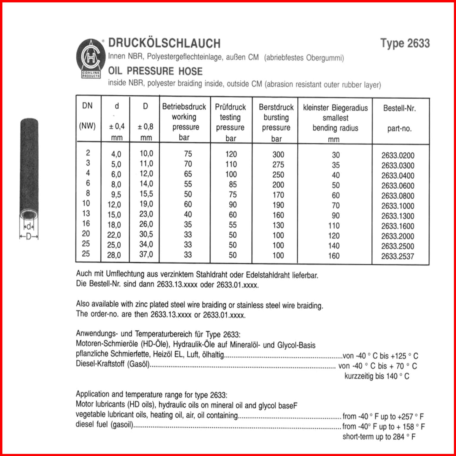

Посмотрел сайт Cohline. Получается, что они выпускают специально продукцию для автомобилей. Будем надеяться, что немцы знают, что делают и такие характеристики, как у этого шланга вполне подходят под наши требования. А так, если сравнить визуально оригинальный шланг с Cohline, особых различий, кроме внешней оболочки, в принципе и нет.

Гостовский да, дёшево и сердито. Но вот я спрашивал, там температура максисум +100 и давление не очень высокое. А у нас коробка запросто до +120 греется. Вот и и скал хороший с запасом. У Гидросканд получается +140, Cohline чуть ниже +125. И я так понимаю это гарантированно рабочая температура, т.е.шланг с такой может работать долго. А с учетом того, что радиатор все же охлаждает, то и запас остаётся приличный. У шлангов с +100 все время будет на грани. Как бы очень не хотелось с лопнувшим или разлезшимся в дороге оказаться.
У меня случай был ещё на БМВ. Умер бензонасос. Он погружной, стоит в баке и интегрирован в общий корпус с датчиком топлива и поплавком. Оригинальный стоил какие-то невменяемых денегии плюс купить можно было только комплектом. В общем вколхозили топливный насос от ВАЗ-2110, причем немецкий Питбург. А вот родные трубки, которыми там все соединено, окащались одноразовые типа пластик. Поэтому воткнули бензомаслостойкий шланг, в принципе должен работать. Машина неделю проездила, без проблем. И тут хорошо, что накануне дальней поездки, опять дергается и глознет, как с умиравшим бензонасосом. Полез смотреть, а шланги разползлись, сечение перекрыло и насос топливо не качает. Хорошо, что запчастей от ВАЗа завались, нашел оригинальные патрубки, тоже типа пластик, нагрел зажигалкой и усадил на место, плюс хомуты. Машина в таком виде ещё год проездила, была продана. Потом по этой же технологии товарищу сделал, когда он в дороге встал.
Так что не все шланги хороши и подходят.
