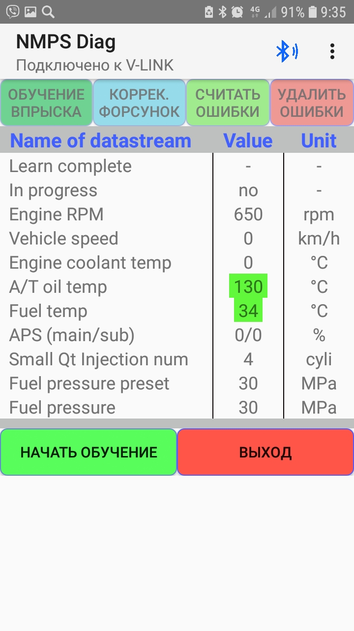

Парни, всем привет. Сегодня хотел обучить форсунки и вот что показал NMPS Diag. При том что Торк дает совсем другие данные. Куда смотреть, что корректировать. П.с. обучение проводить не стал.
Pajero Sport 2011 год, прошивка +100500, ничего не отключал

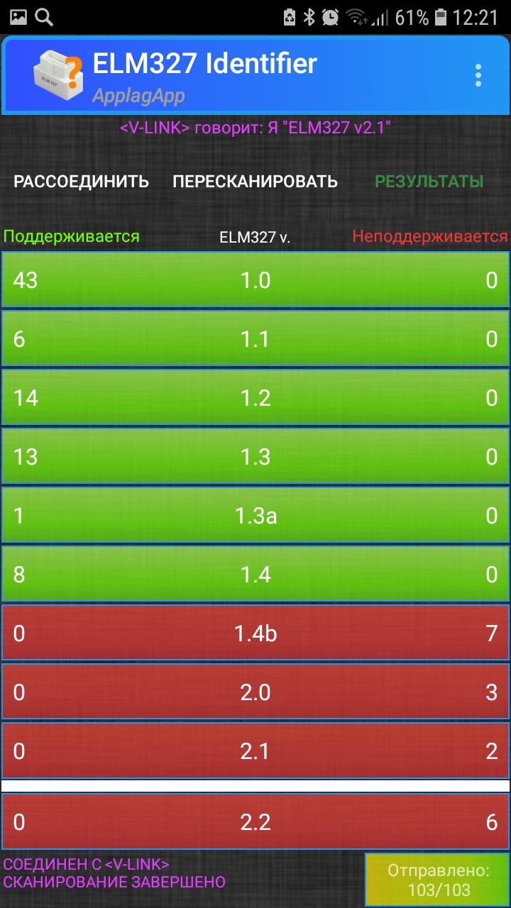

лог выкладывайте, посмотрим, но такое обычно дает адаптер, который понимает не все команды

Скрин проверки терминалом

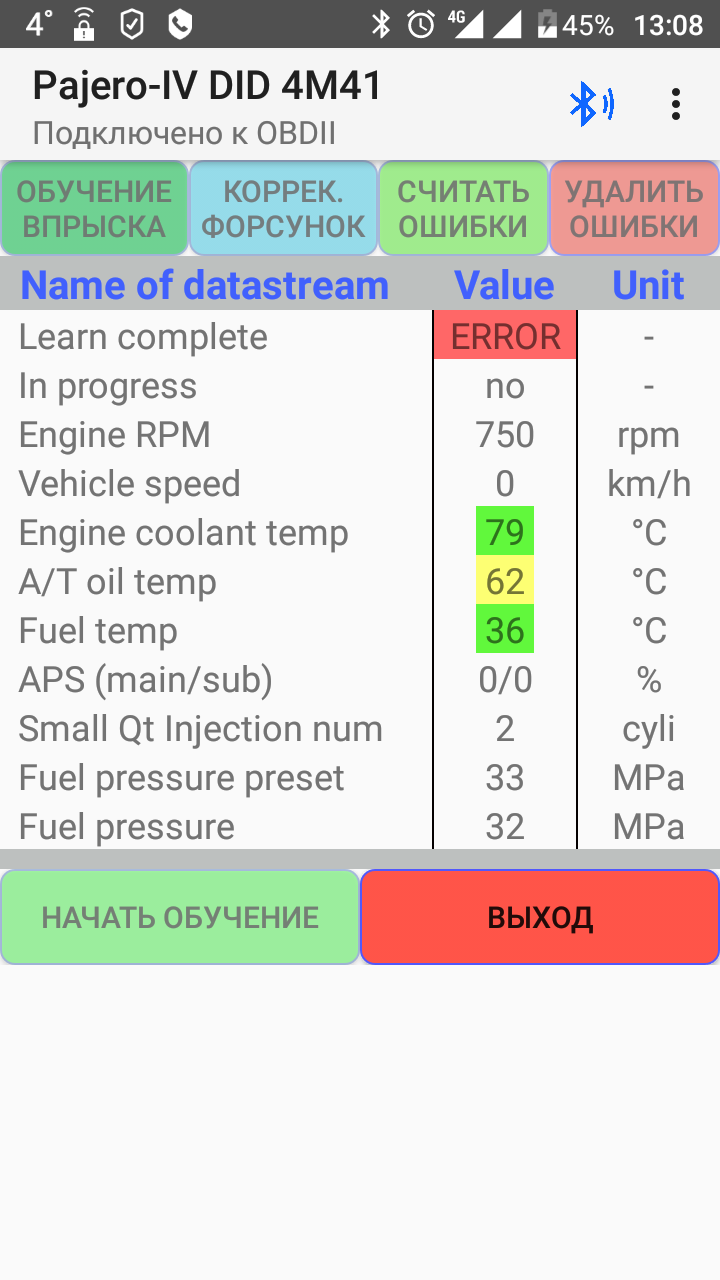

Добрый день. Сегодня ехав домой, поднял температуру АКПП перегазовками до допуска, но не получилось обучить форсунки. Горели только огни дневного хода, выключателя нет, прикручено к аккумулятору. Такое могло быть из-за ОДХ?

да, извините, не заметил, хотя мне нужен лог, а не csv файл
этот файл у вас снят в движении и когда вы после остановки пытались запустить обучение
температура ОЖ была 79 градусов,
да и попробуйте перед началом обучения, выключать зажигание на 30 секунд, после окончания движения

Хорошо. В следующий раз выключу зажигание перед обучением. Но 79 градусов вроде нормально, горело зелёным.

да, для вашего двигателя в принципе нормально, лог вы так и не выложили, может там что увидим
