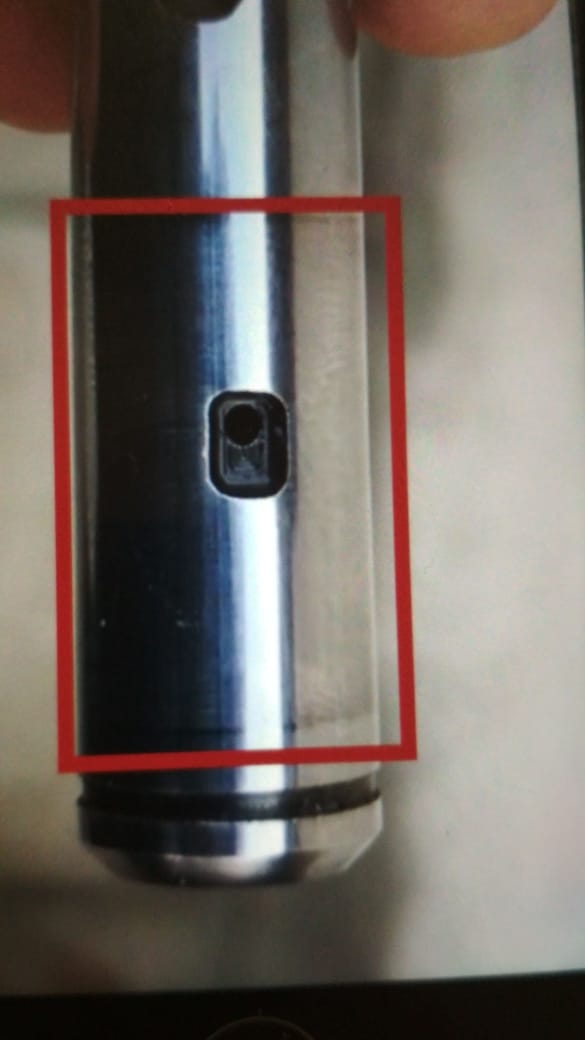

Это ширина полосы
Это ширина полосы
Dizel Man, В гарантийном случаи мне отказано. вот ответ:
"Это или сухое топливо, или какая то присадка... Но в любом случаев это придает топливу низкую смазывающую способность, в следствии этого происходит нагрев вала, металл расширяется и в верхней части на шейке происходит клин"
Это раздающее окно.... топливо выходит

Печально, но, ожидаемо. Что должны показать/пояснить приведенные фото? Кстати, случаев заправки дизельных трешек бензином и их работа, на нем, по несколько часов, очень много...

Dizel Man, Приветствую. эти фото мне прислали как доказательство того что мой ТНВД работал на плохом топливе. Как утверждает спец что эта темная полоса и есть доказательство этого. Но это на мой взгляд просто место контакта которое в процессе работы отполировалось. Вопрос к всем Вам кто перебирал эти тнвдешки, так ли это и как оно выглядит на других ТНВД? Я никогда не потрошил ТНВД и понятия не имею как оно должно быть.
