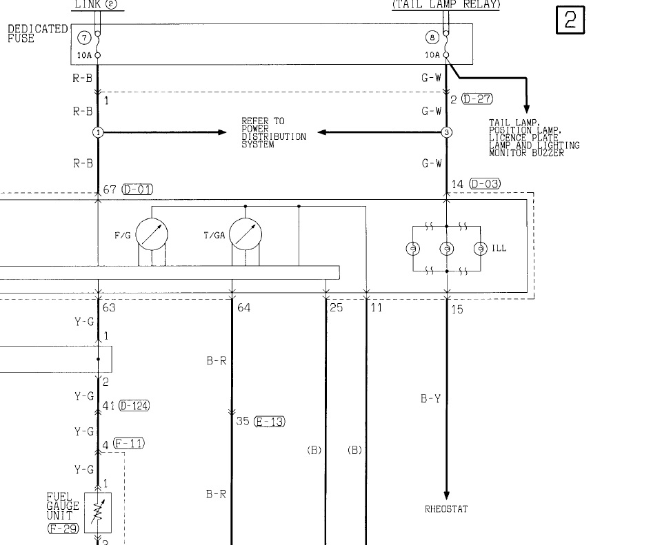

Наидобрейшее! МП 2003 г, 6G72 24 кл. правый руль. Подскажите где находится точка массы цепей переднего правого и переднего левого габаритов, а также где в схеме найти цепь питания освещения панели приборов?
Р-2, V46WG Exeed.94,5дв,2.8 ТД 4М40,АКПП,S-S. зима TOYO265/70R15, лето BFG AT 31*10.5*15, Был - 10 лет
Р-3, V73W, Exeed, 2003, 6g72, 3.0, бенз. 5 дв, АКПП, пруль, зима Hakka - 265/70 16, лето Nokian Tyres Outpost 265/70 16
Сообщения: 57508
Поблагодарили: 4807 раз
Турнепс писал(а): Подскажите где находится точка массы цепей переднего правого и переднего левого габаритов,
На брызговике за блоком предохранителей
Турнепс писал(а): а также где в схеме найти цепь питания освещения панели приборов?
В разделе приборы и указатели.
Реостат даёт минус.

Сообщение Турнепс »
Snooper!Огромное спасибо. нашел!

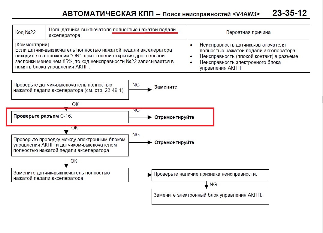

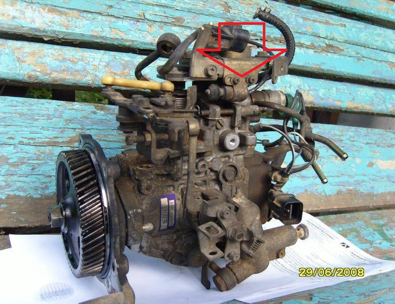

Возник вопрос П2 4М40 АКПП в машинке побывали шаловливые руки колхозников. Коробка A4W3 начали восстанавливать нормальную работу проводки. Коробка ругается ошибкой 22 (сигнал датчика полностью отпущеной педали газа) провод нашли (черный с белой полоской), заканчивается в районе ТНВД, обрезан.
Собственно вопрос видимо датчик должен жить на ТНВД и работать с рычагом газа, но найти его не удалось, как выглядит этот датчик. Про TPS вопросов нет, с ним все привели в порядок, настроили, работает нормально.
Спасибо.

Отмечен стрелкой. На двух винтиках.

SNOOPER писал(а): Отмечен стрелкой. На двух винтиках.
Спасибо, глянул, есть место под него пустое. Только что-то не могу найти его каталонок в экзисте, видимо буду совершать набег на разборки.
Коробка после настройки тросика и TPS в общем то работает нормально, но зачем-то она же этот датчик хочет, рас выдает ошибку на него, хочется сделать как положено.

Но Вы не то ремонтируете и собираетесь искать.
Так как неверно интерпретировали ошибку.

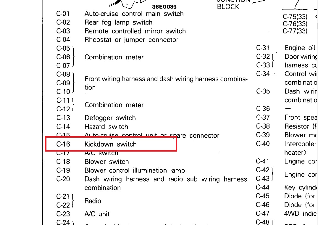

Датчик полностью НАЖАТОЙ педали. Оно же Кик-даун.)

Разъём с индексом "C" означает что жгут проводов относится к INSTRUMENT PANEL тобишь приборная панель.)

Сообщение Mihey726 »
SNOOPER писал(а): Так как неверно интерпретировали ошибку.
Вот это поворот :) Я поиском в яндексе пробежал, видимо там перевод не правильный был.
Сегодня полезем дальше копать, но под педалью и на ней я ничего не нашел, залез, тоже думал на педальке датчик какой-то есть, но ничего не обнаружил, все также как на МКПП.

Больше спасибо за подсказки, был найден разъём под ковриком, потом совершен набег на разбираемую тачку, оттуда добыт датчик, почистили, поставили, все заработало.
