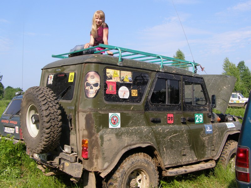

Re: Помогите информацией новичку! "вопрос-ответ"
Плюсов много, но есть один сильный минус.
При ударе пи..ц задней двери придет однозначно, при чем ущерб будет значительно больше нежели просто с силовиком без калитки. Но это только при условии въезда авто с такими же габаритами или не аккуратная сдача назад.
У мну калитка на УАЗе зимой сдавал на зад и уткнулся в стену из снега не сильно, но колесо уже достало кузов, пришлось править.
Зато можно впердолить рабочий свет вот как у меня:
