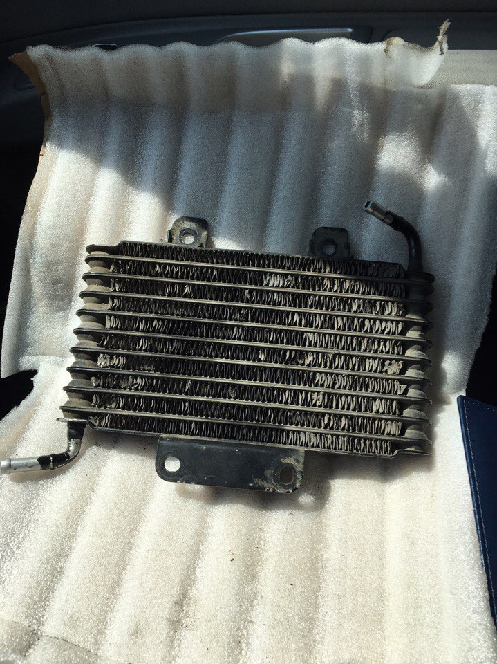

Отчет:
Масляный радиатор АКПП :
Transtar OC1676
Эффективность при +28;+30 составляет 10-15гр.
Цена комп-та с крепежем и шлангом 4 600р.
До установки радиатора 116гр, после установки до 100гр (самое для нашего гостовского шланга, 100гр в акпп пока по трубке до шланга уже упадет, а если подключать после теплообменника так там 100% ниже 100гр)
Место установки до тепло обменника или после теплообменника на температуру не влияют.
Машина перестала греться в пробках (ОЖ, двигатель).
Хотелось бы по сильнее эффективность честно говоря.
Transtar OC1676

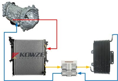

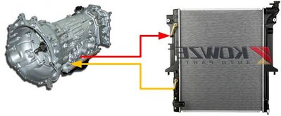

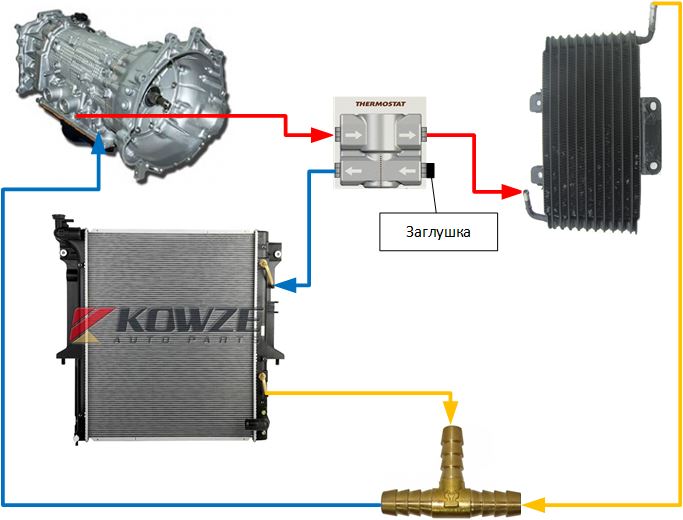

Осмелюсь сделать некоторое резюме 246 страницам темы сугубо заради наглядности.
С завода автомобили Mitsubishi Pajero Sport II выходят (выходили?) с такой схемой подключения магистрали масла АКПП: При установке штатного охладителя масла АКПП у Официального Дилера (Mitsubishi Part Number комплекта для установки: 2969A120) схема приобретает такой вид (в корректности не уверен, "срисовал" последовательность отсюда): При самостоятельной установке штатного, либо стороннего радиатора масла АКПП, "коллективный разум" форума вывел такую рекомендуемую схему для регионов с возможными периодами сильных холодов (скажем, с -30 градусов и ниже) с применением термостата: Имеющих опыт инсталляции и эксплуатации сего прошу проверить и сообщить, если что-то неверно отображено. Я исправлю.
А в рамках тренировки пытливости умов предлагаю обсудить (пока "чисто гипотетически") такую схему подключения: Ее уже предлагал участник madmax74 здесь и здесь.
На первый взгляд, эта схема кажется более логичной с точки зрения соблюдения температурного режима АКПП: когда масло нагрелось до температуры полного открытия термостата, оно почти полностью проходит через радиатор охлаждения АКПП, а когда не нагрелось, то проходит через теплообменник радиатора ОЖ двигателя. Но это лишь на первый взгляд...
Минусы "гипотетической" схемы:
- БОльшее число деталей и соединений между ними - снижение надежности (спасибо Mark69)
Последний раз редактировалось Apprentice 04 авг 2016, 05:23, всего редактировалось 1 раз.
- Mark69
- Сообщения: 2252
- Откуда: Екатеринбург
- Благодарил (а): 178 раз
- Поблагодарили: 250 раз
Re: Доп. радиатор, термостат и прочее охлаждение АКПП
Добавить пару тройников и заглушек, еще интересней станет
Одним словом "огород")))

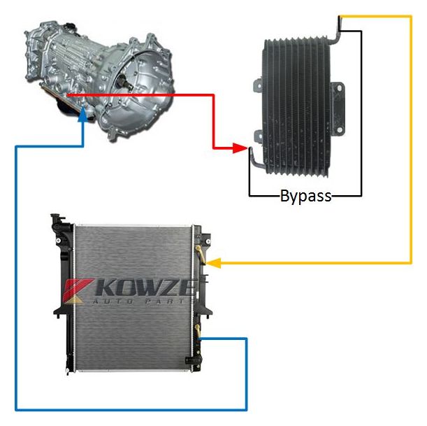

Уже некоторое время ставлю радики от санта фе с байпасом по принципу П4. Больше нафиг ничего не надо.... Перед охладителем.....

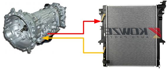

Подача горячего масла в доп радиатор по идее сверху должна быть.
- SNOOPER
- Сообщения: 57501
- Мой автомобиль(и):: NewMPS
- Откуда: 78
- Откуда: Spb
- Благодарил (а): 1024 раза
- Поблагодарили: 4804 раза
По какой идее?Anjik писал(а):Подача горячего масла в доп радиатор по идее сверху должна быть.
- Napic
- Сообщения: 5982
- Двигатель:: дизель 4d56
- Откуда: Сибирь
- Благодарил (а): 423 раза
- Поблагодарили: 1021 раз
Это они на гидродинамику намекают. В радиаторах отопления при самотеке так должно быть для уменьшения гидродинамического сопротивления.SNOOPER писал(а):По какой идее?Anjik писал(а):Подача горячего масла в доп радиатор по идее сверху должна быть.
- SKS
Ну у нас же вроде так и сделано: вход из коробки в радиатор сверху.
Тогда почему в штатный теплообменник напор и обратка снизу?
. давление там есть и давление не слабое я вам скажу. Похлеще чем в системе ОЖ ДВС даже думаю. И к чему тогда Гольфстрим устраивать тут?
Разве? Мне кажется сверху. По крайней мере на нынешнем МПС. И я когда доп.радиатор ставил, тоже вход (трубку с теплообменника радиатора) сделал вверх, а вниз выход на коробку.Олег 13 писал(а):Тогда почему в штатный теплообменник напор и обратка снизу?. давление там есть и давление не слабое я вам скажу. Похлеще чем в системе ОЖ ДВС даже думаю. И к чему тогда Гольфстрим устраивать тут?
У нас штатный теплообмениик находится в основном радиаторе и подключен снизу вертикально.SKS писал(а):Разве? Мне кажется сверху. По крайней мере на нынешнем МПС. И я когда доп.радиатор ставил, тоже вход (трубку с теплообменника радиатора) сделал вверх, а вниз выход на коробку.Олег 13 писал(а):Тогда почему в штатный теплообменник напор и обратка снизу?. давление там есть и давление не слабое я вам скажу. Похлеще чем в системе ОЖ ДВС даже думаю. И к чему тогда Гольфстрим устраивать тут?
Ты про какой авто говоришь: олд? И про какой мотор?Олег 13 писал(а):У нас штатный теплообмениик находится в основном радиаторе и подключен снизу вертикально.SKS писал(а):Разве? Мне кажется сверху. По крайней мере на нынешнем МПС. И я когда доп.радиатор ставил, тоже вход (трубку с теплообменника радиатора) сделал вверх, а вниз выход на коробку.Олег 13 писал(а):Тогда почему в штатный теплообменник напор и обратка снизу?. давление там есть и давление не слабое я вам скажу. Похлеще чем в системе ОЖ ДВС даже думаю. И к чему тогда Гольфстрим устраивать тут?
У нас подключен сверху вход, снизу выход. Специально смотрел несколько раз какие куда идут трубочки, когда делал доп.радиатор.
Намекаю.Napic писал(а): Это они на гидродинамику намекают. В радиаторах отопления при самотеке так должно быть для уменьшения гидродинамического сопротивления.
При наличии насоса можно и снизу тепло подводить, просто зачем с природой бороться, если можно использовать во благо! в конечном итоге это хоть и мизерный, но расход топлива и ресурс агрегатов.
