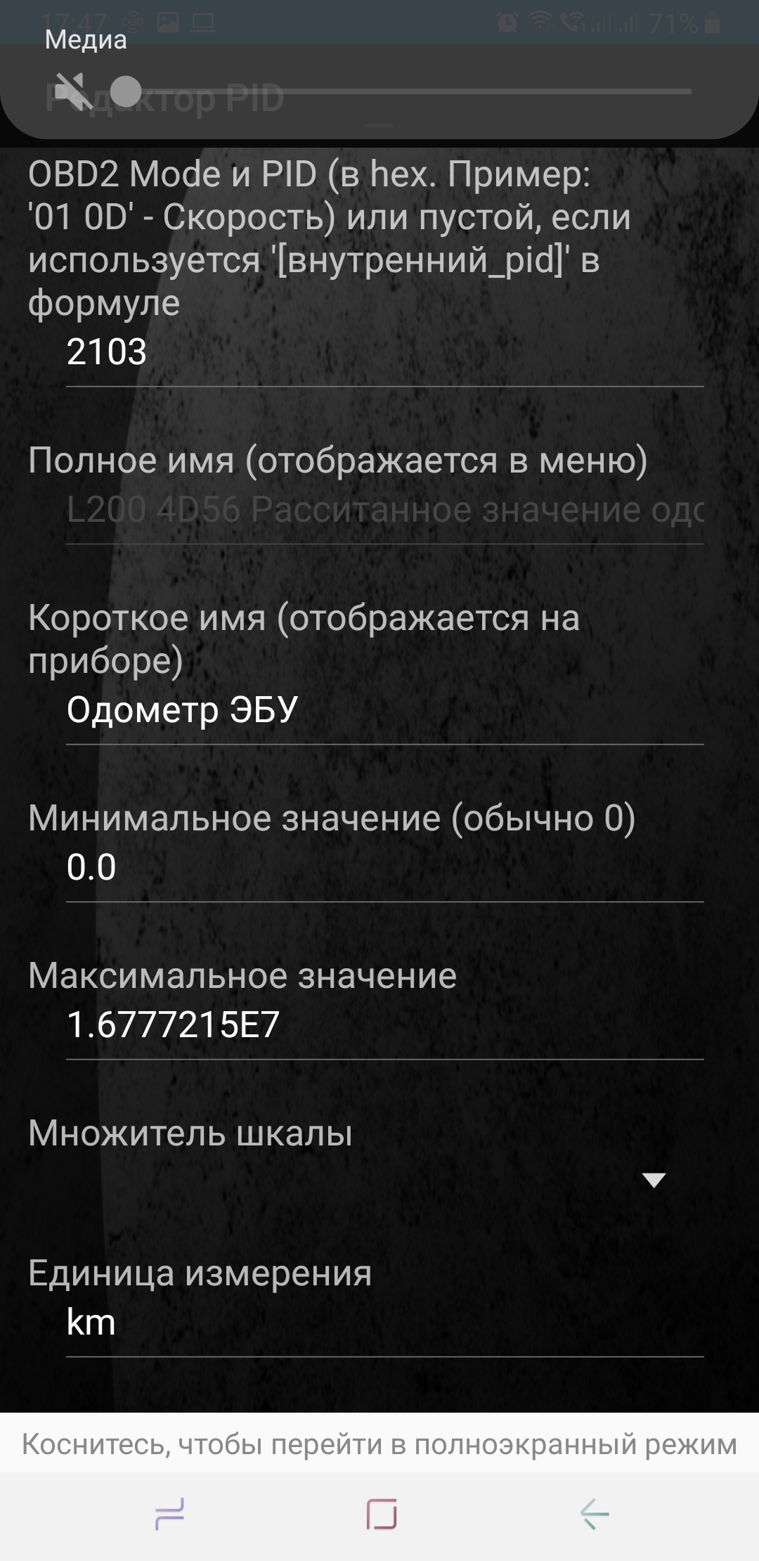

Teodor писал(а): 20 мар 2019, 15:57 Добрый день. Прошу прощения, подскажите пожалуйста, PID для Torque для общего пробега, который в наборе для L200, выложенном в теме, корректно работает с MPS 2 2010-11? А то он у меня погоду на луне, такое ощущение, показывает...
В торке оно есть и без отдельного пида. В стандартных. И показывает всё корректно 10-11гг
да? странно... пропустил, видимо. спасибо, проверю вечером.

еще вопрос - показания по этому PIDу должны быть стабильными или колебания - это нормально?

Teodor писал(а): 20 мар 2019, 16:04 еще вопрос - показания по этому PIDу должны быть стабильными или колебания - это нормально?
ХЗ а кто его мониторил то? посмотрел, сверил с одометром и всё. Обычно немного меньше одометра приборки, но тут ещё размер колёс играет.

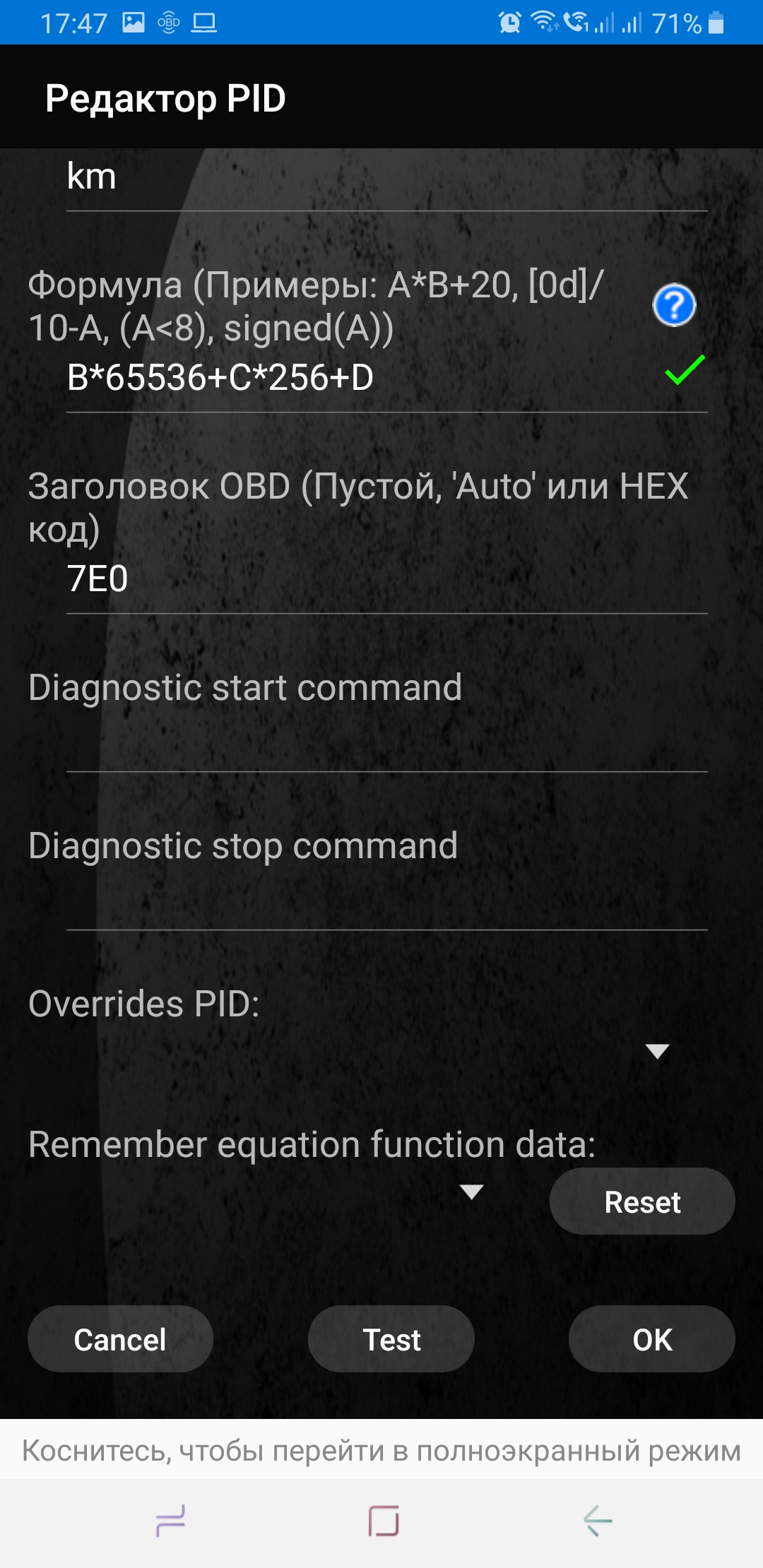

sn1 писал(а): 20 мар 2019, 17:05
ну, короче, странно все это... не нашел в торке стандартного пида для пробега - есть только из набора л200. и он показывает какую-то чушь, которая не бьется с показаниями одометра и состоянием машины, да еще и значение не стабильное, а все время меняется...
может есть у кого-то значения пида? попробую вручную новый создать...

Если этот у тебя показывает херню, проверь сам адаптер.

sn1 писал(а): 21 мар 2019, 17:49 Если этот у тебя показывает херню, проверь сам адаптер.
попробовал еще один адаптер. так он еще большую чушь показывает. ::-D: блин, надо еще один где-то найти...

Teodor писал(а): 22 мар 2019, 11:07
У меня 2010г и всё показывает нормально
Тоже все нормально показывает, погрешность примерно 1%
