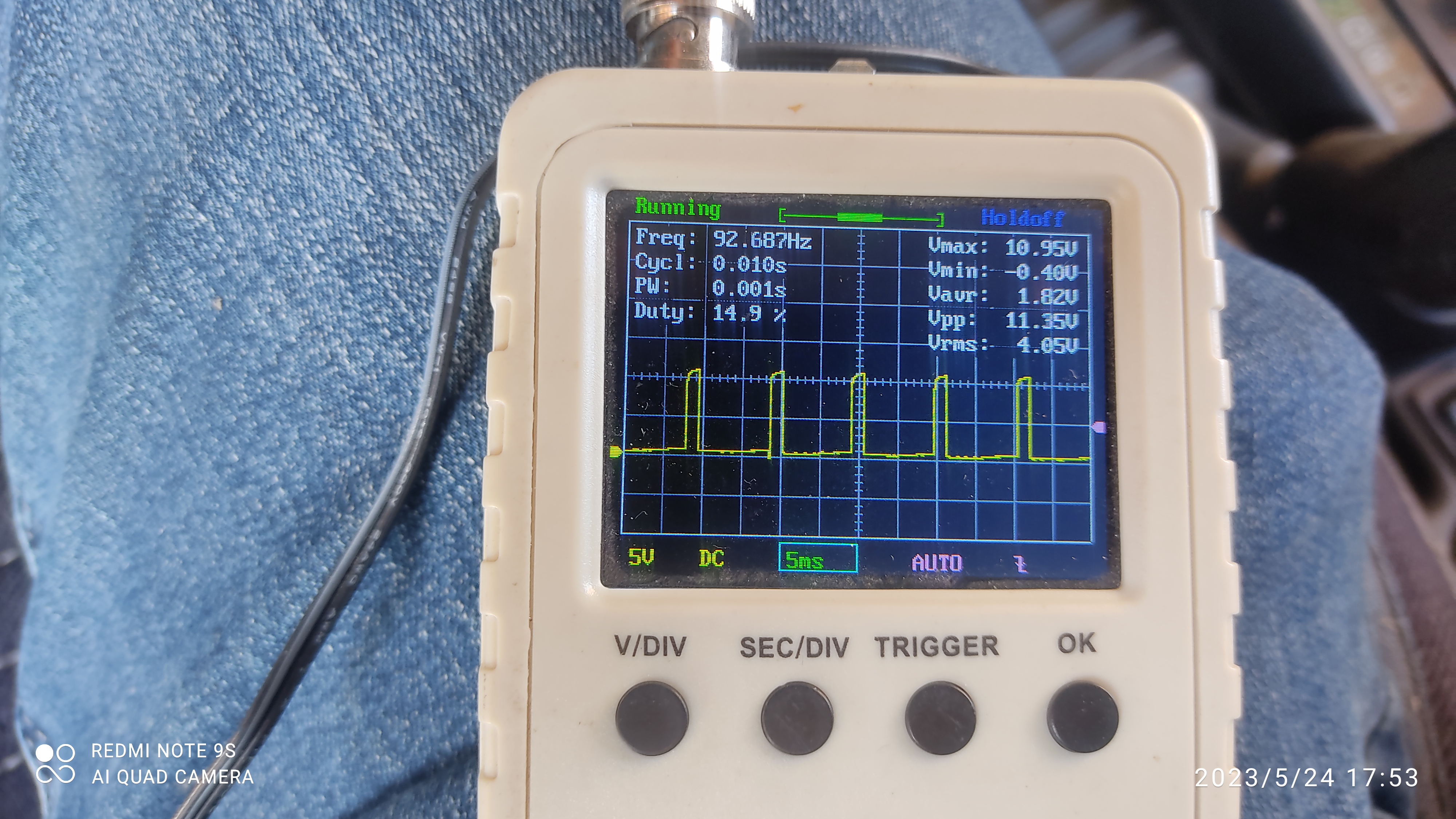

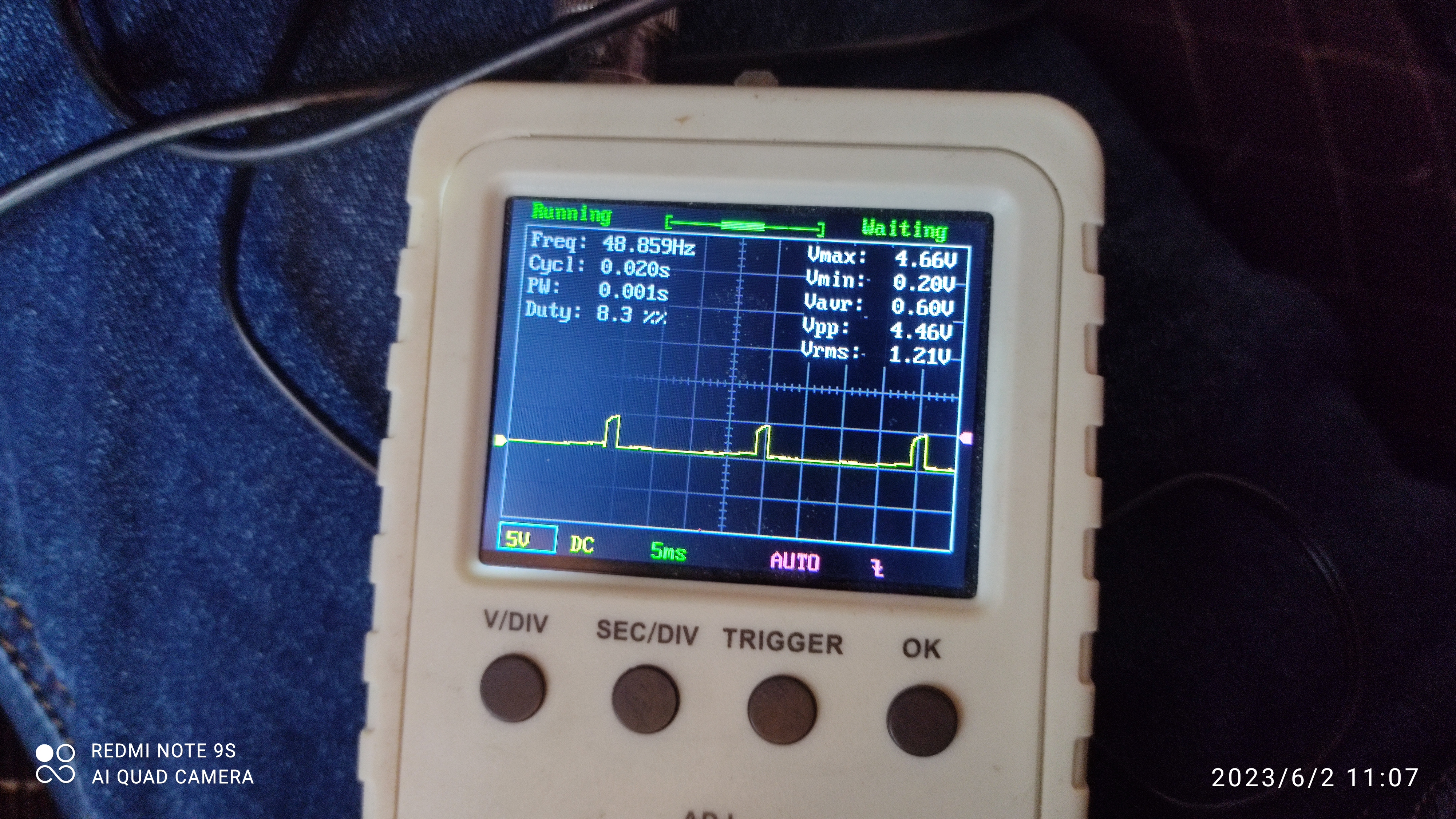

Сообщение svinobaza »
Здравствуйте всем. Вопрос такой у меня: борюсь с плавающей неисправностью, тахометр то работает, то нет. Читал много в интернете про пропайку тахометра, про варистор. Пропаял все, посмотрел варистор. Он у меня тоже треснутый. Думал он виноват, отпаял его и ничего не изменилось. То работает, то не работает. Прикрутил провод на вход тахометра, снял осциллограмму, оказалось что он не при чем, какие-то проблемы с входящим сигналом. При неработающем амплитуда и частота сигнала меньше в два раза. Как такое может быть?! Фото прилагаю, первое при работающем тахометре, второе при неработающем.

svinobaza писал(а): Фото прилагаю, первое при работающем тахометре, второе при неработающем.
Это с подцепленным тахометром, как понимаю...
Тогда что-то в тахометре садит сигнал.
Возможно. Буду ставить какой-нибудь выключатель в разрыв цепи сигнала, и смотреть меняется ли сигнал
