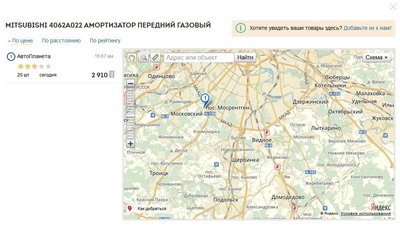

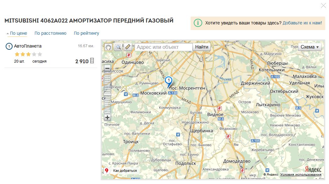

Не перепутал по ходу. Посмотри 4062A085. А вообще вот эти Tokico U35051 будут вечно работатьAlexK26 писал(а):Знакомый в начале весны менял передние амортизаторы. Взял родные 4062A022 - 6500 руб. за пару.
Посмотрел сейчас цену и офигел - 11-16 тыр. за 1 штуку хотят на сайтах типа емекса и экзиста. Почему так могла подняться цена на них? Или знакомый что-то перепутал?

Странно. Почему тогда в "больших" магазинах такие цены. Ведь поставщиков у них немало. А до МСК мне далековато будет.sn1 писал(а):Не перепутал по ходу. Посмотри 4062A085. А вообще вот эти Tokico U35051 будут вечно работатьAlexK26 писал(а):Знакомый в начале весны менял передние амортизаторы. Взял родные 4062A022 - 6500 руб. за пару.
У него амотрты в порядке были. Сайленты закончились. Замена сайлентов на какой-то колхоз долго не продержалась.
